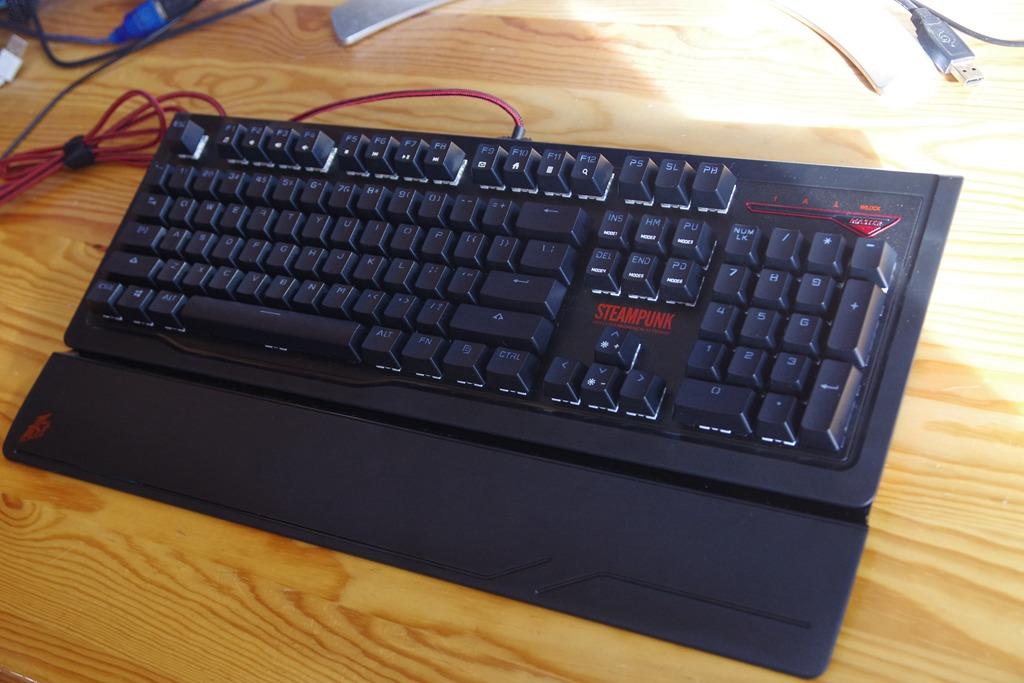

既然要换轴就要准备键盘和轴体
首席电竞键盘采用了纯黑色的纸壳包装,轴体为金属盒包装。
每个金属盒里面有8颗轴体,准备替换的轴体是红轴,红轴的软是非常适合打字和游戏的,红轴为凯华制造。
将轴体进行拆解
打开包装后,键盘内附赠了一把镊子和两颗白轴。这把镊子的作用是更换轴体,并非拔取键帽。
键盘采用了凯华白轴,白轴有点像青轴和茶轴相结合的产品,白轴的手感接近于茶轴,但声音接近于青轴。大键采用了平衡杆结构,但是细节不完美,结合器没有涂抹润滑油。
键帽为ABS字透工艺,黑白双色注塑。
键盘背面有产品的标签信息、支架、防滑脚垫。键盘背面上端两边角各有一处三阶调试支架,可以通过旋转调节。
