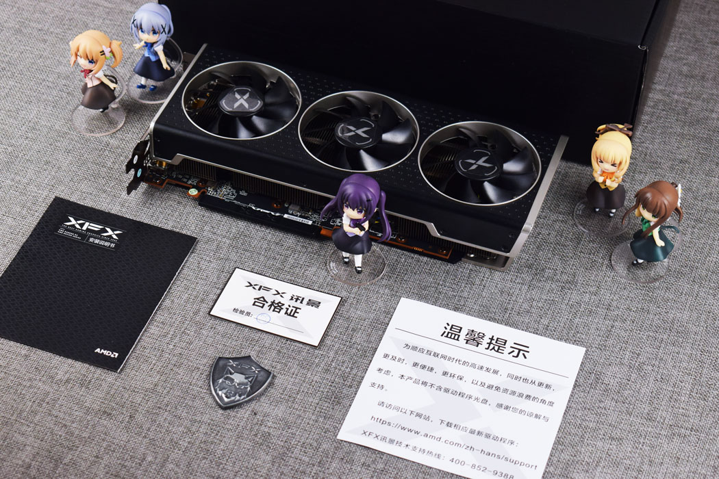

附赠XFX黑狼金属磁贴徽章
全套附件一览
在附件方面,RX6600XT海外版OC和之前6800海外一样,除了显卡本体和箱说外,还包含了XFX黑狼金属磁贴徽章,且取消了几乎没用的电源转接线,对比之前5700系列时期更加合理一些。

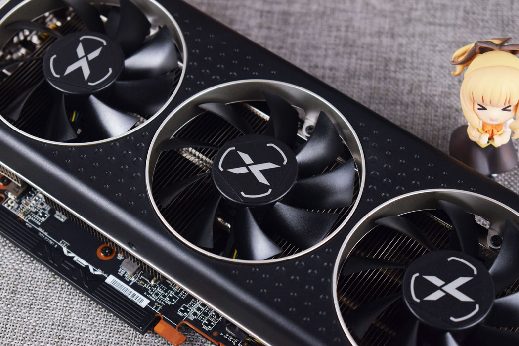

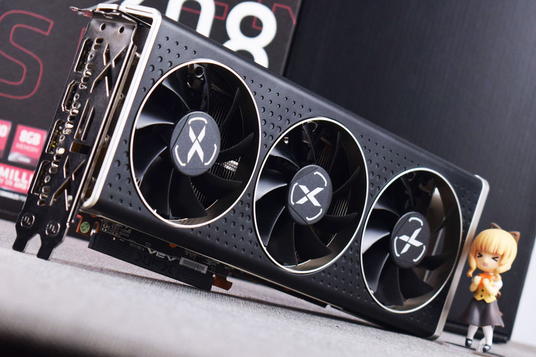

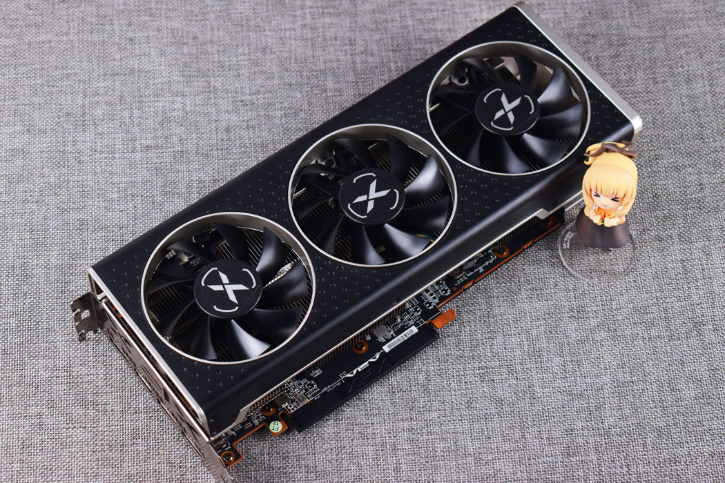

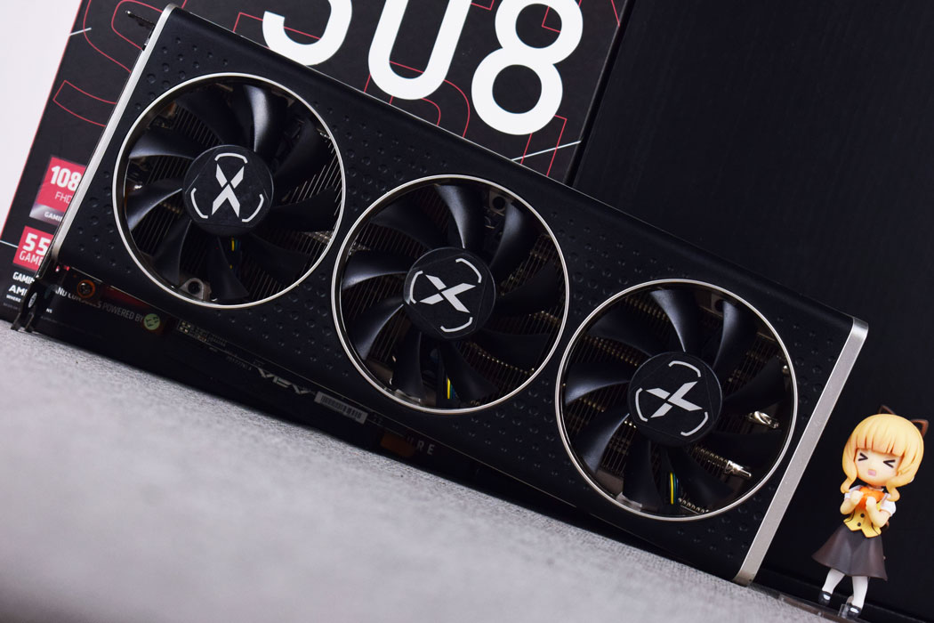

RX6600XT海外版OC外观造型和之前6800海外基本一致,走硬朗风格路线,显卡尺寸为274mm x 114mm x 50mm,两者外观最大不同之处有两点,其一是散热器导风罩采用塑料而并非全金属,其二则是三风扇尺寸改为常见的80mm风扇,风扇扇叶部分为常见的9叶风量扇设计。
显卡正面
80mm散热风扇x3
黑银配色

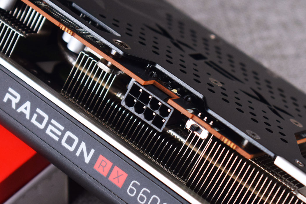

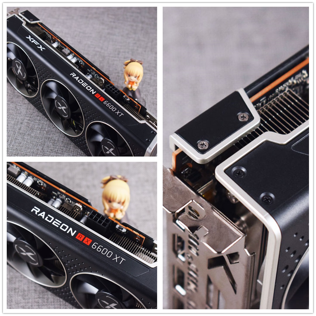

和之前6800海外类似,RX6600XT海外版OC在顶部带有LED氛围灯,当设备通电时会亮起;而在外接供电接口方面,RX6600XT海外版OC使用单8PIN外接供电,作为非公版卡传统,接口做了反向设计,方便玩家拆装。
显卡顶部特写
采用单8PIN供电

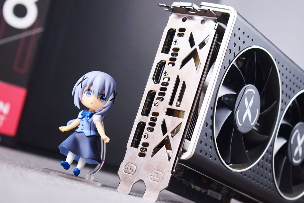

在视频输出接口部分,RX6600XT海外版OC提供3x DP+1x HDMI接口,这一组合在目前游戏显卡中较为常见,可以满足电竞显示器高刷新率、4K乃至多屏需求,当然了应该没有游戏玩家会用6600XT去玩4K吧?
输出接口特写

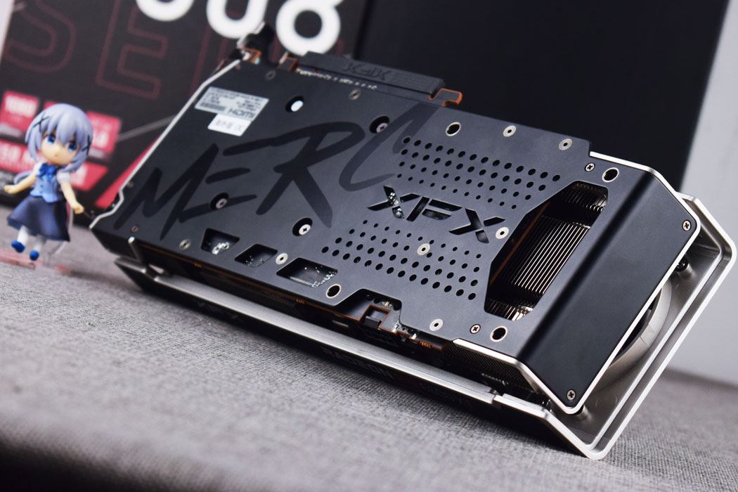

在背板方面,RX6600XT海外版OC使用镂空背板设计,背板尾部同样保留大面积散热孔,让第三把风扇充分吹透尾部散热片,值得一提,这种设计不约而同地在AMD和英伟达非公版卡中被采用。
背部采用镂空金属背板

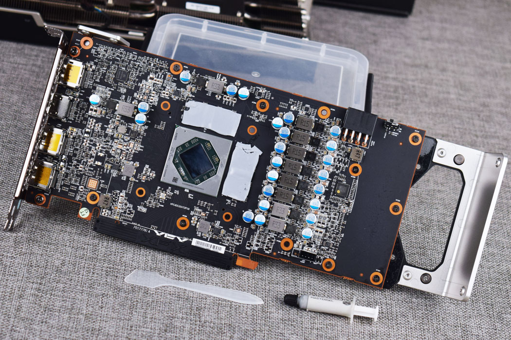

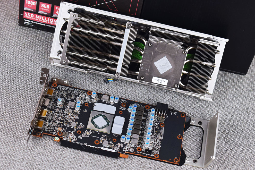

来到拆解部分,RX6600XT海外版OC采用XFX自家的非公版PCB设计,PCB本身采用XFX传统的雾面黑,PCB元件布局相对紧凑,可以看到PCB尾部做了一小段延长用来增强背板固定。
卸除散热器
PCB正面

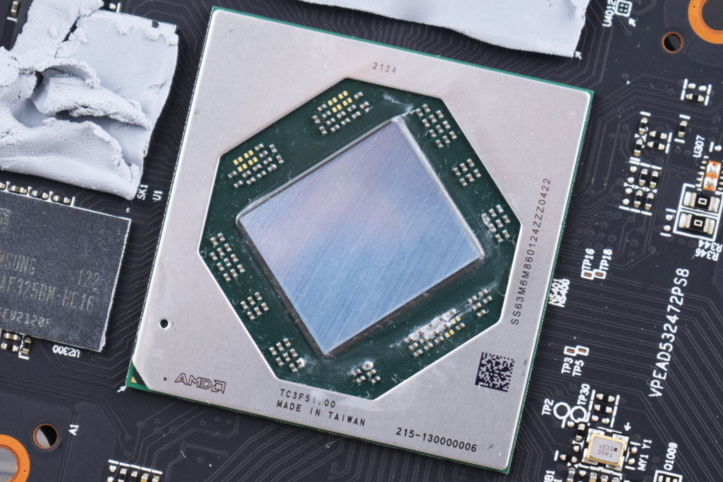

RX6600XT海外版OC采用NAVI23 GPU核心,本身为7nm工艺制造,由中国台湾生产,生产日期为2021年24周,对比上一代Navi10核心,其拥有更小核心面积并具备更多晶体管数量(110.6亿),同时支持光追功能。
Navi 23 GPU核心

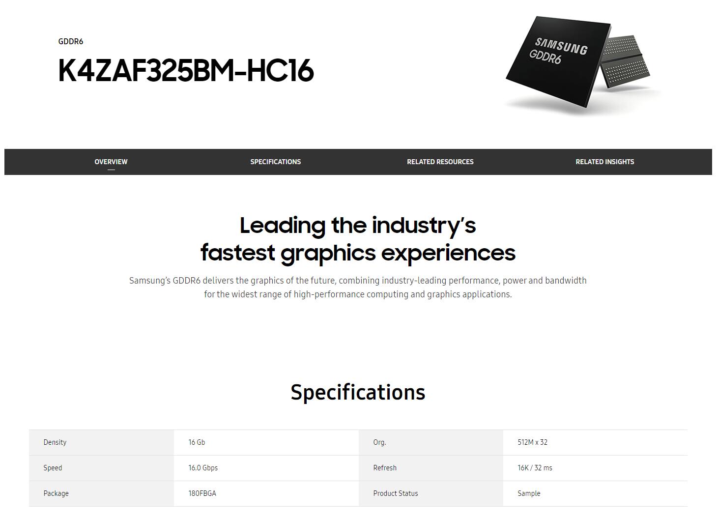

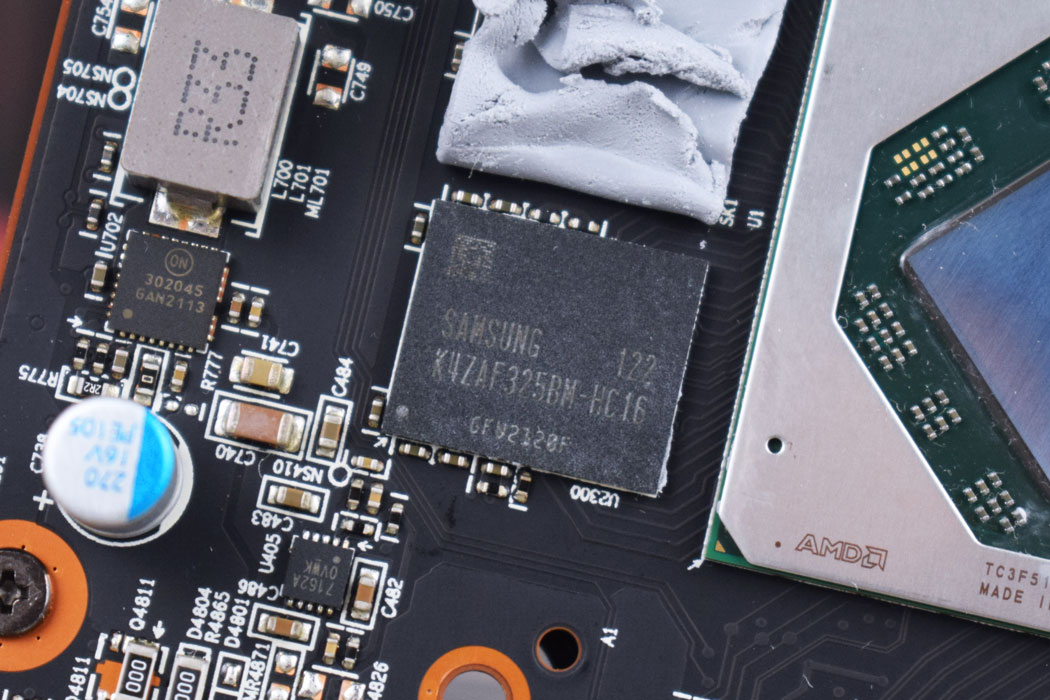

讯景RX 6800海外版PCB正面配备4颗三星的K4ZAF325BM-HC16 GDDR6显存,单颗容量2GB+位宽32bit,共同组成128bit/8GB/16Gbps显存规格。
三星K4ZAF325BM-HC16 GDDR6显存
K4ZAF325BM-HC16规格

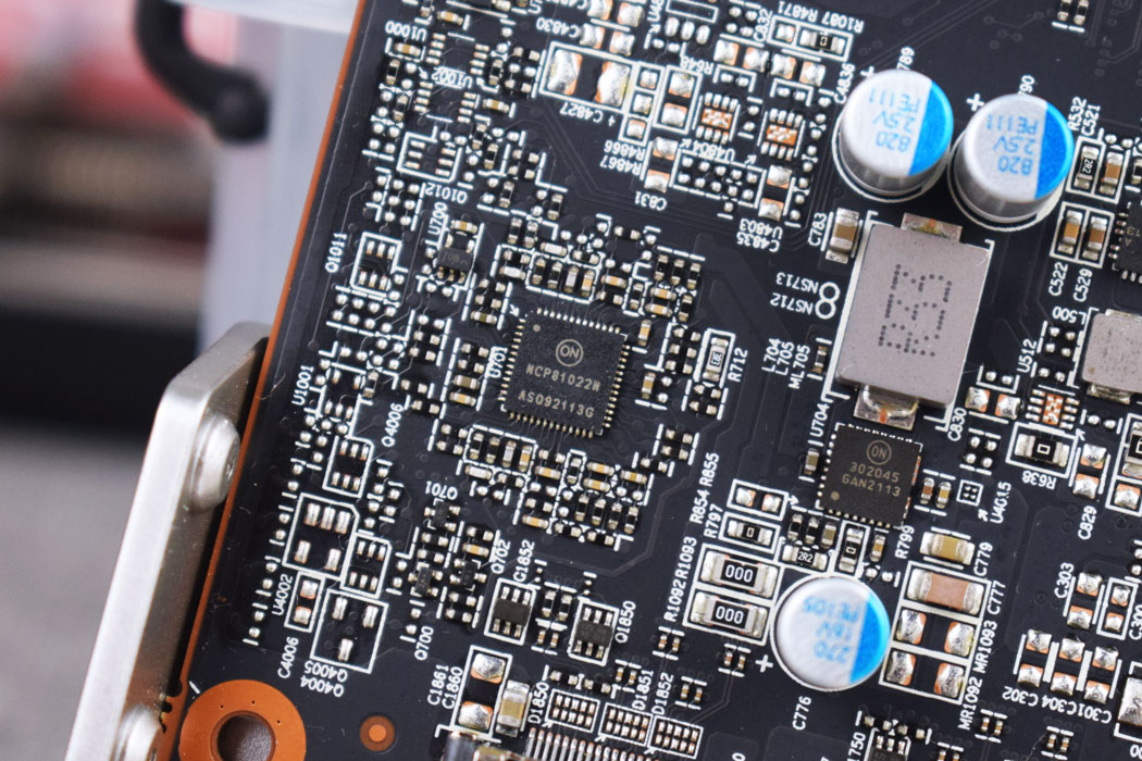

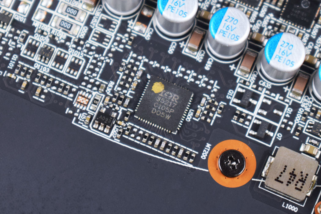

在显卡供电部分,RX6600XT海外版OC使用双PWM芯片方案,供电MOS部分并没有采用外置驱动器设计,其中英飞凌IR35217控制GPU核心的6相供电,安森美NCP81022则控制显存的4相供电,这一方案应对6600XT可以说绰绰有余了。
核心供电部分
IR35217 PWM芯片

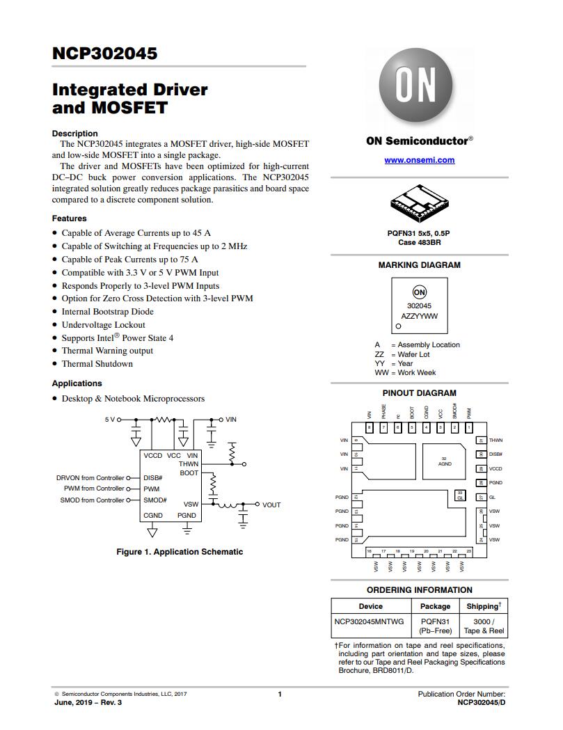

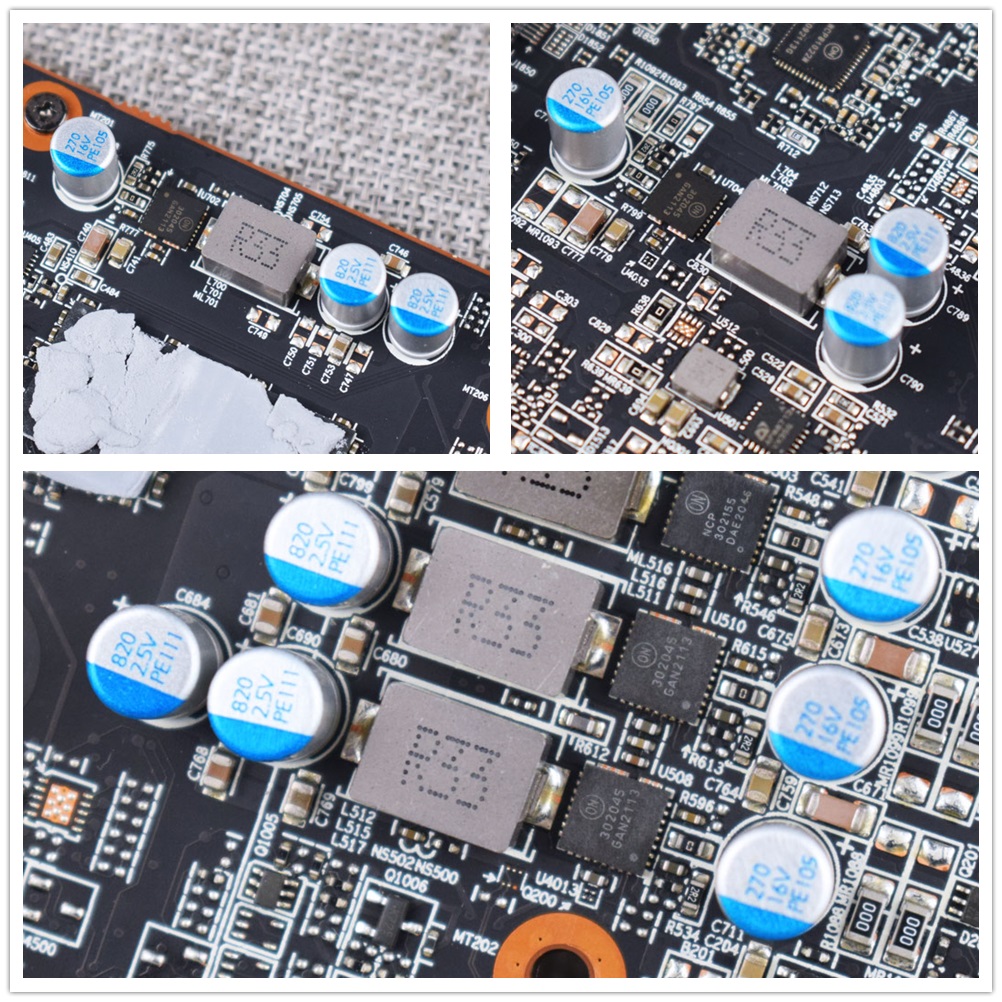

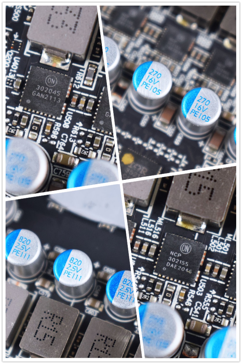

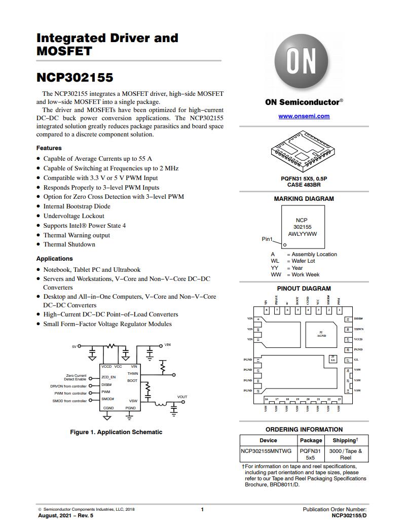

在供电元件用料方面,核心和显存部分有细微区别,其中核心部分使用固态电容+R15贴片电感+NCP302155 MOS组合,其中NCP302155来自安森美,工作规格为55A;而显存部分供电用料则为固态电容+R33贴片电感+ NCP3020045 MOS组合,NCP3020045同样来自安森美,工作规格为45A。
供电元件一览
安森美NCP302155简介
安森美NCP81022 PWM芯片
安森美NCP81022简介
显存供电元件特写
安森美NCP3020045规格简介

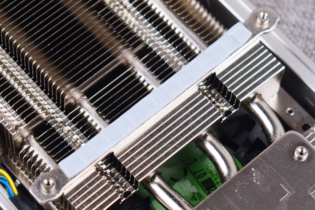

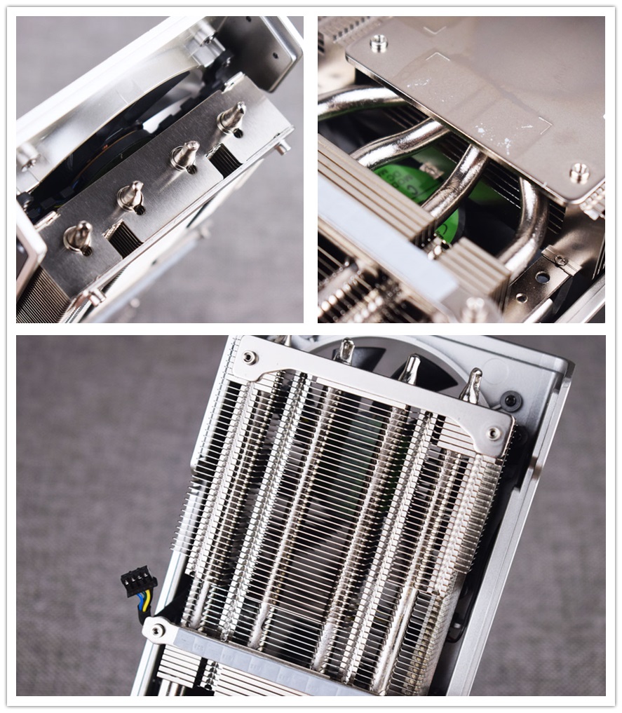

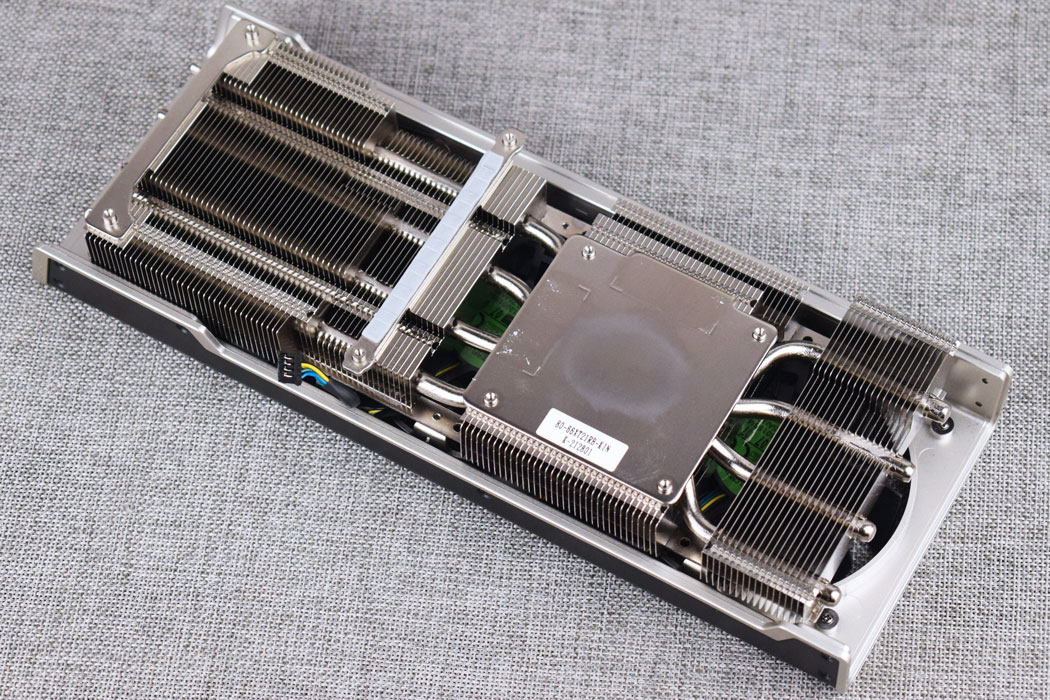

在散热器方面,RX6600XT海外版OC的散热主体使用镀镍焊接铜底座+4条6mm镀镍热管+回流焊工艺+加厚散热片设计,散热器本身为横置热管设计,配合三风扇设计更好吹透散热片;在显存以及供电mos散热区域的底座上使用导热性能更好的新款硅脂垫。
散热器本体
尾部供电模块散热底座
回流焊+4条镀镍6mm热管

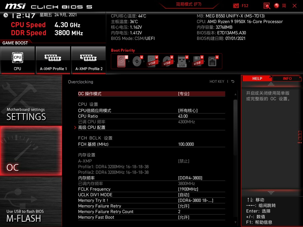

在这次测试中,测试平台更换为AMD R7 5950X+B550 UNIFY-X并手动超频至全核4.3G,同时内存手动超频至3800MHz CL18-22-22-42,IOD FCLK频率1900MHz,测试系统为WIN10 21H1,测试环境为广东室内25度,测试机箱为挑战者H5。
BIOS设定图

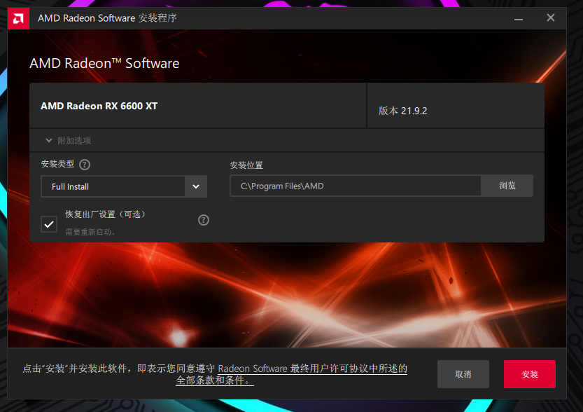

驱动版本为21.9.2

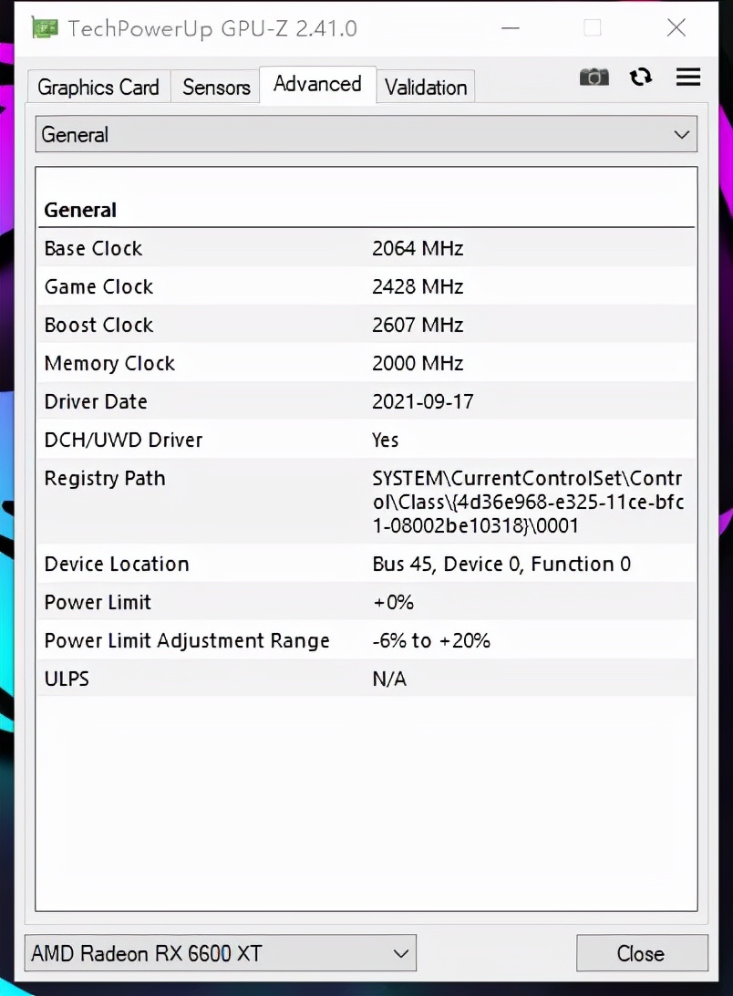

在GPUZ截图界面中,海外版OC的默认核心频率为2428Mhz/2607Mhz,比公版的2359Mhz/2589Mhz高了69Mhz/18Mhz,等效显存频率部分则维持和公版一致;而显卡BIOS信息可以看到功耗限制上限可以+20%调整,还是有一定超频空间的。
GPUZ截图
+20%功耗限制

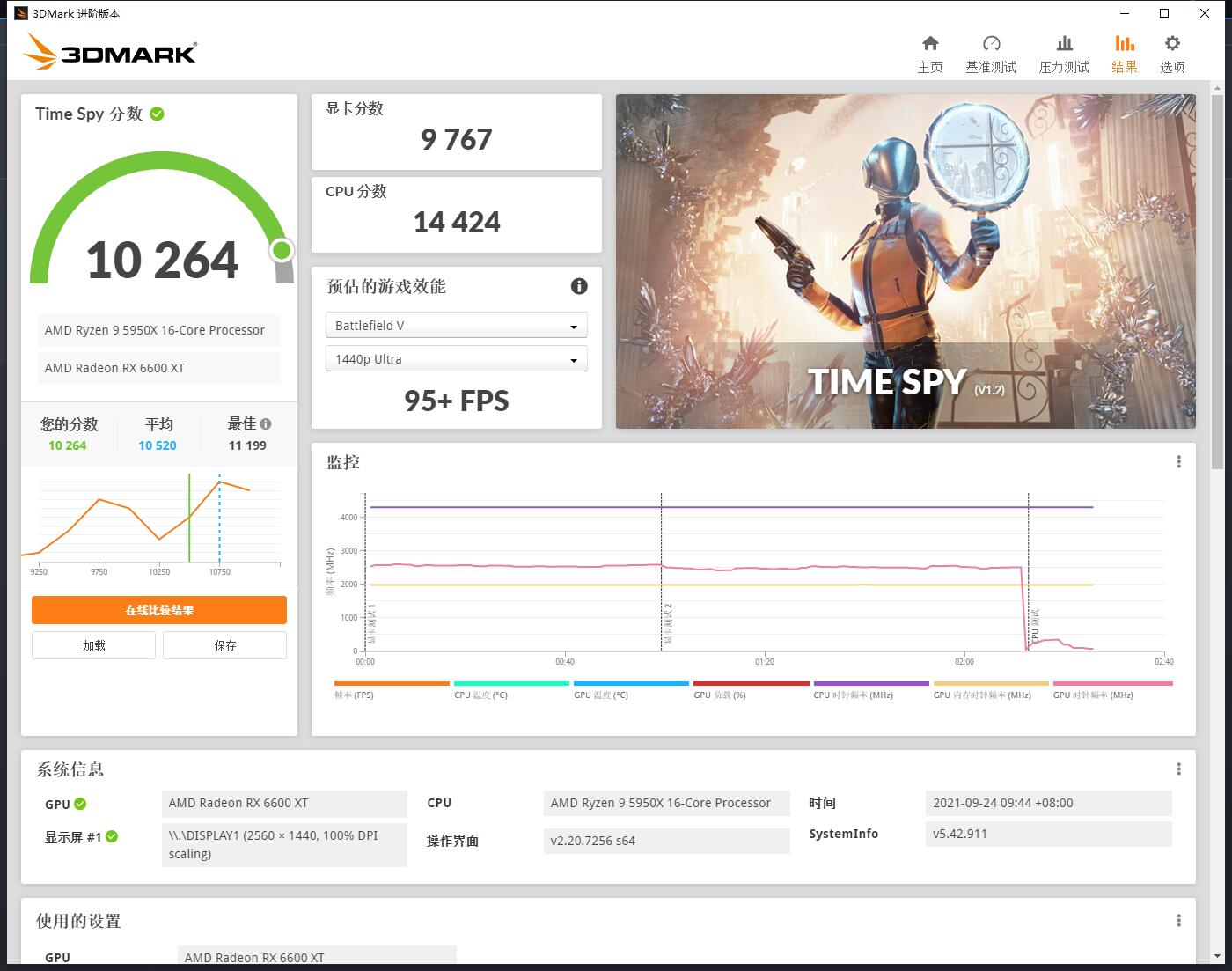

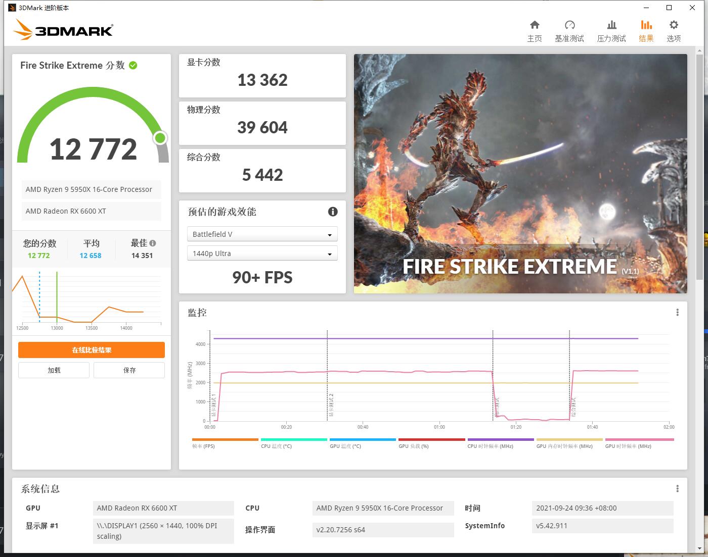

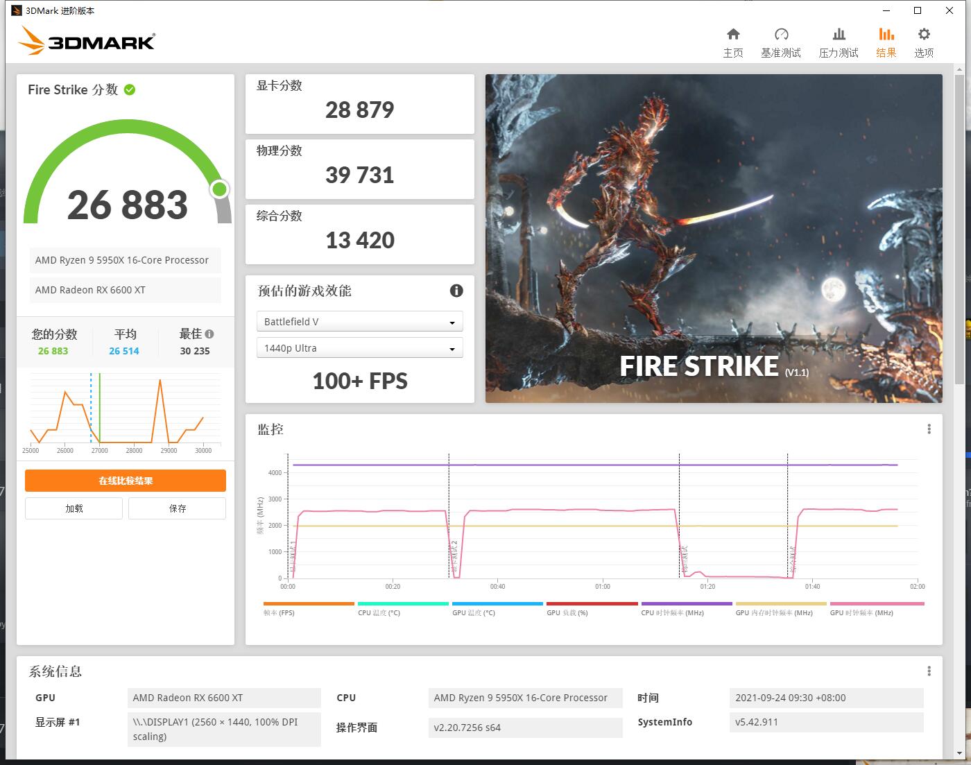

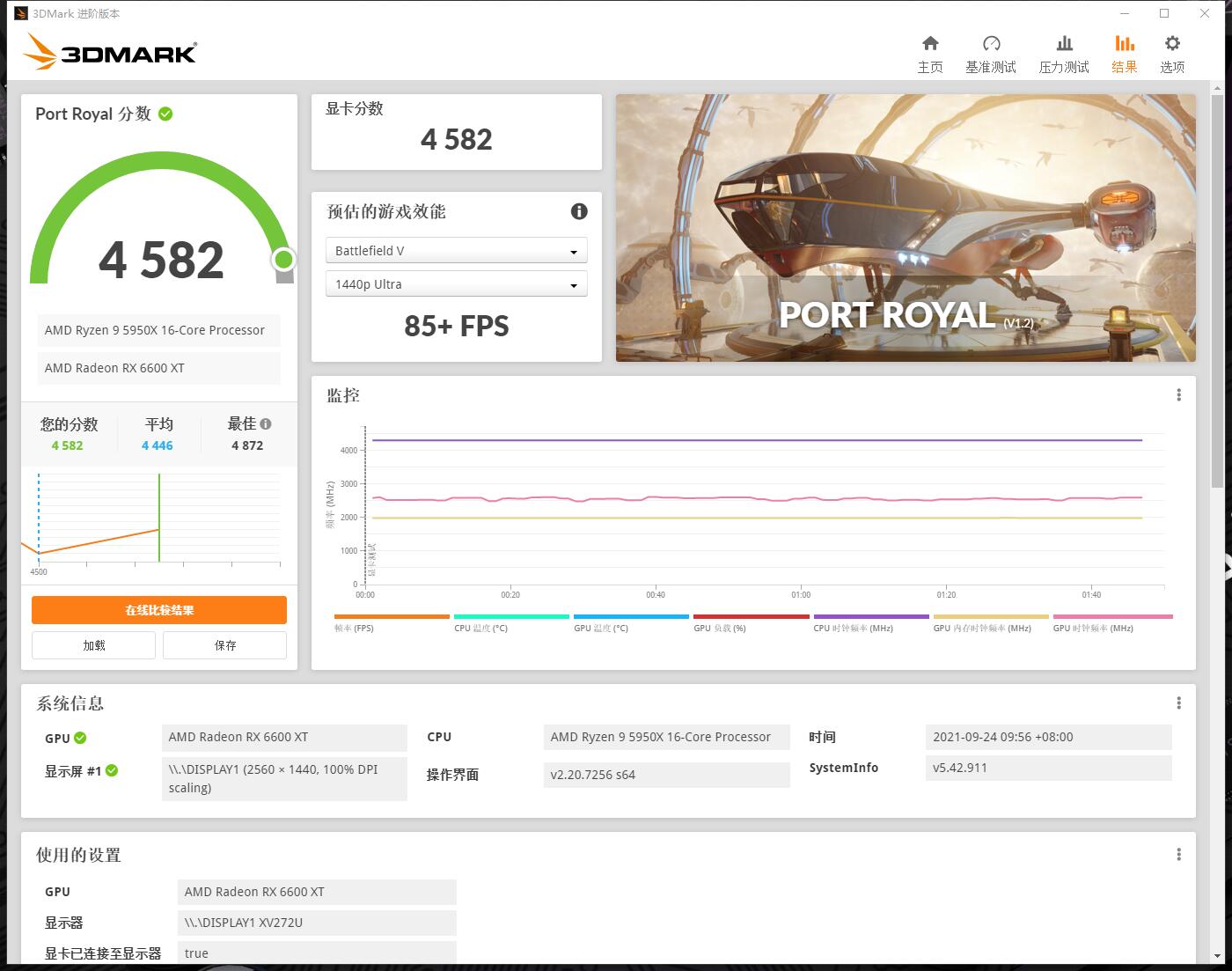

在3DMARK显卡基准跑分项目中,RX6600XT海外版OC的Firestrike和Firestrike extreme项目表现相当亮眼,总分分别达到26883和12772,其中图形得分分别为28879和13362,整体成绩接近RTX3060TI之间,是RX590的两倍;而DX12的2K项目time spy分数为10264,图形得分9767;而光追部分PORT ROYAL场景,得分为4582。
Firestrike 跑分(DX11 1080P)
Firestrike extreme跑分(DX11 2K)
time spy 跑分(DX12 2K)
PORT ROYAL光追性能跑分
RX6600XT是一款面向1080P分辨率的游戏显卡,从上面分数得到了进一步的确认,得益于A卡在firestrike的跑分优势,RX6600XT海外版OC在该项目中拥有亮眼的成绩,也符合实际上介于RTX3060与3060TI之间的性能表现;而在firestrike extreme和time spy这两个2K分辨率项目表现比较捉襟见肘了;相比之下光追项目PORT ROYAL中RX6600XT则显得非常吃力了。

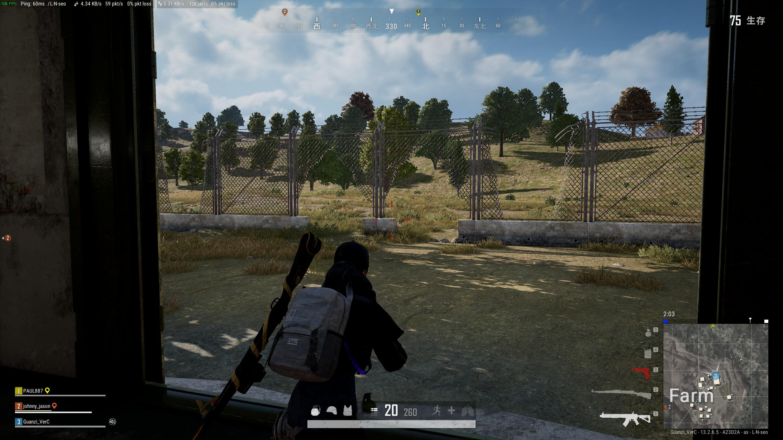

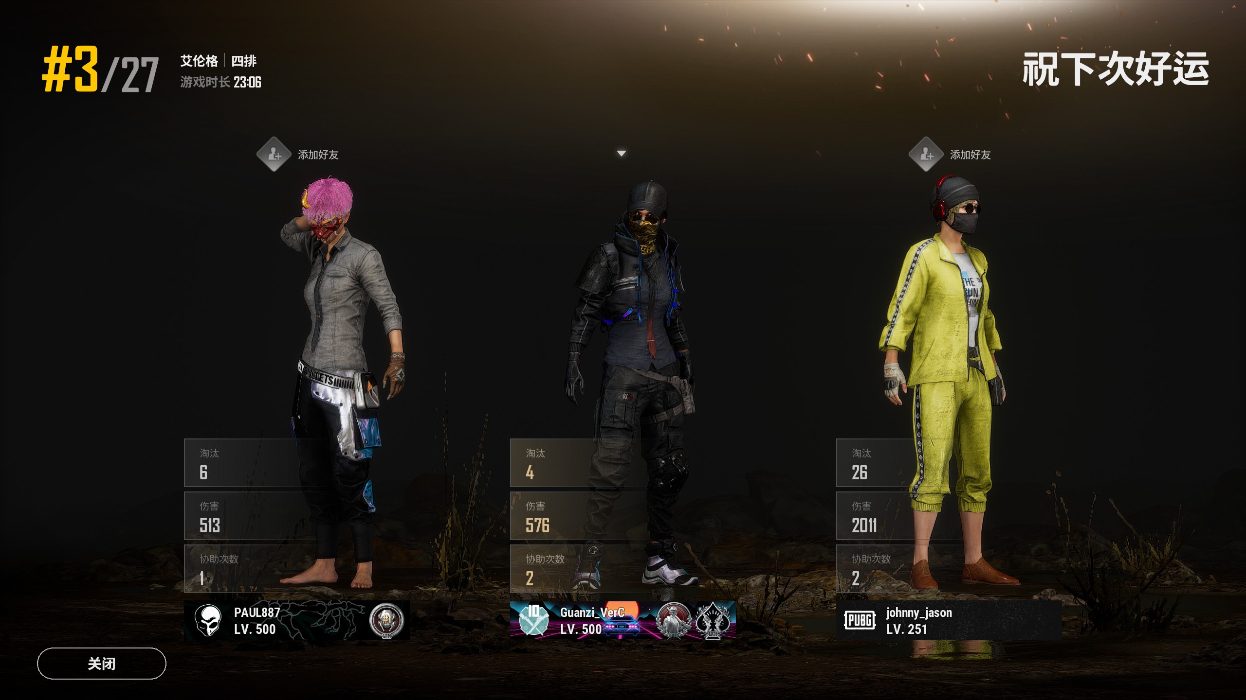

PUBG

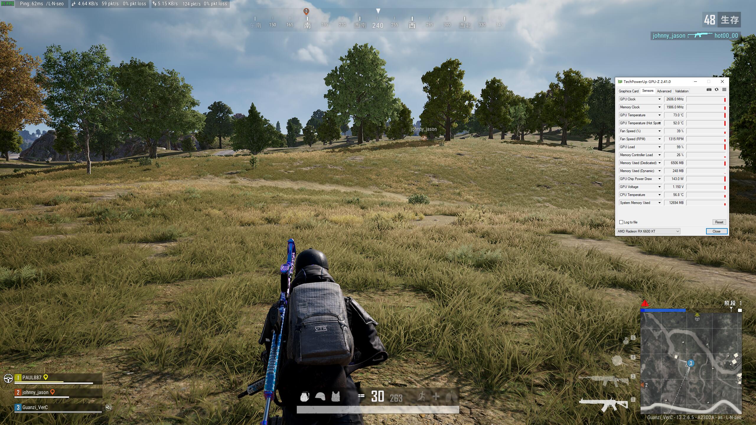

在PUBG的休闲模式中,测试设定为1440P+全超高设置+100%渲染倍率,地图为艾伦格,RX6600XT海外版OC在实际游戏过程中,帧数基本维持在80~100帧之间,作为一款电竞游戏来说,这帧数表现勉强达标,如果打算在更流畅环境下游戏,管家建议使用1080P分辨率或者在2K下降低一下画质设定。
休闲模式艾伦格下80~100帧之间浮动
管家打打AI还是可以的

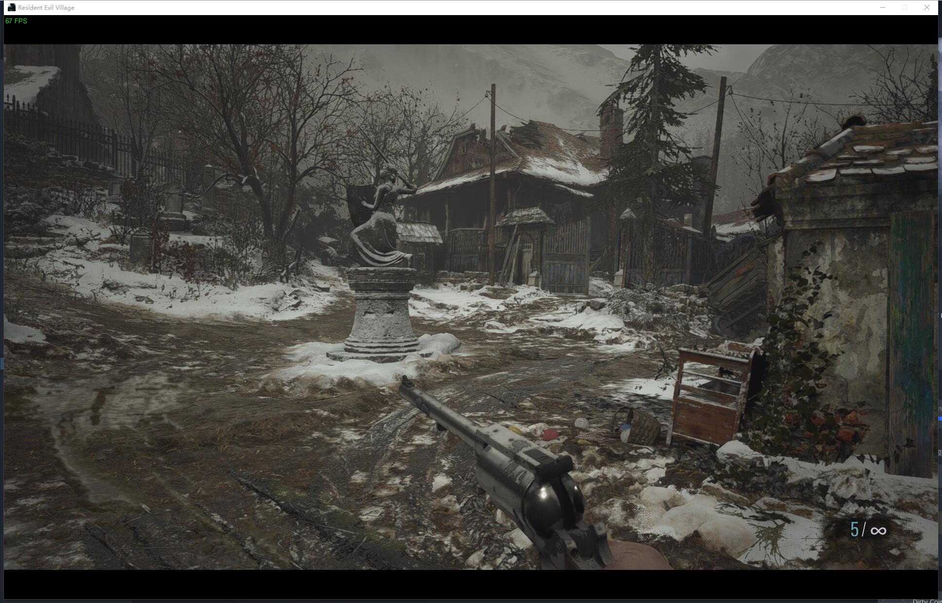

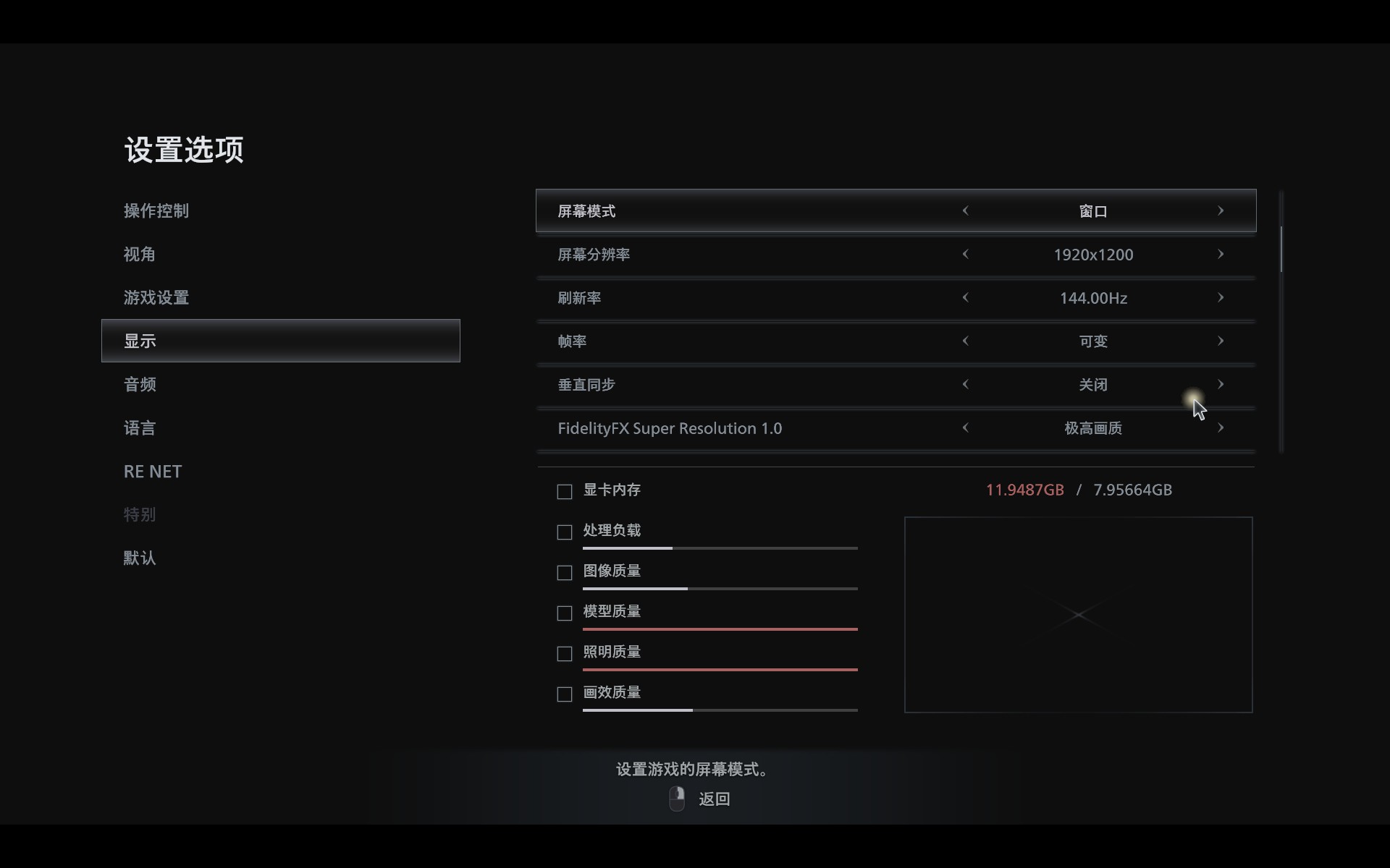

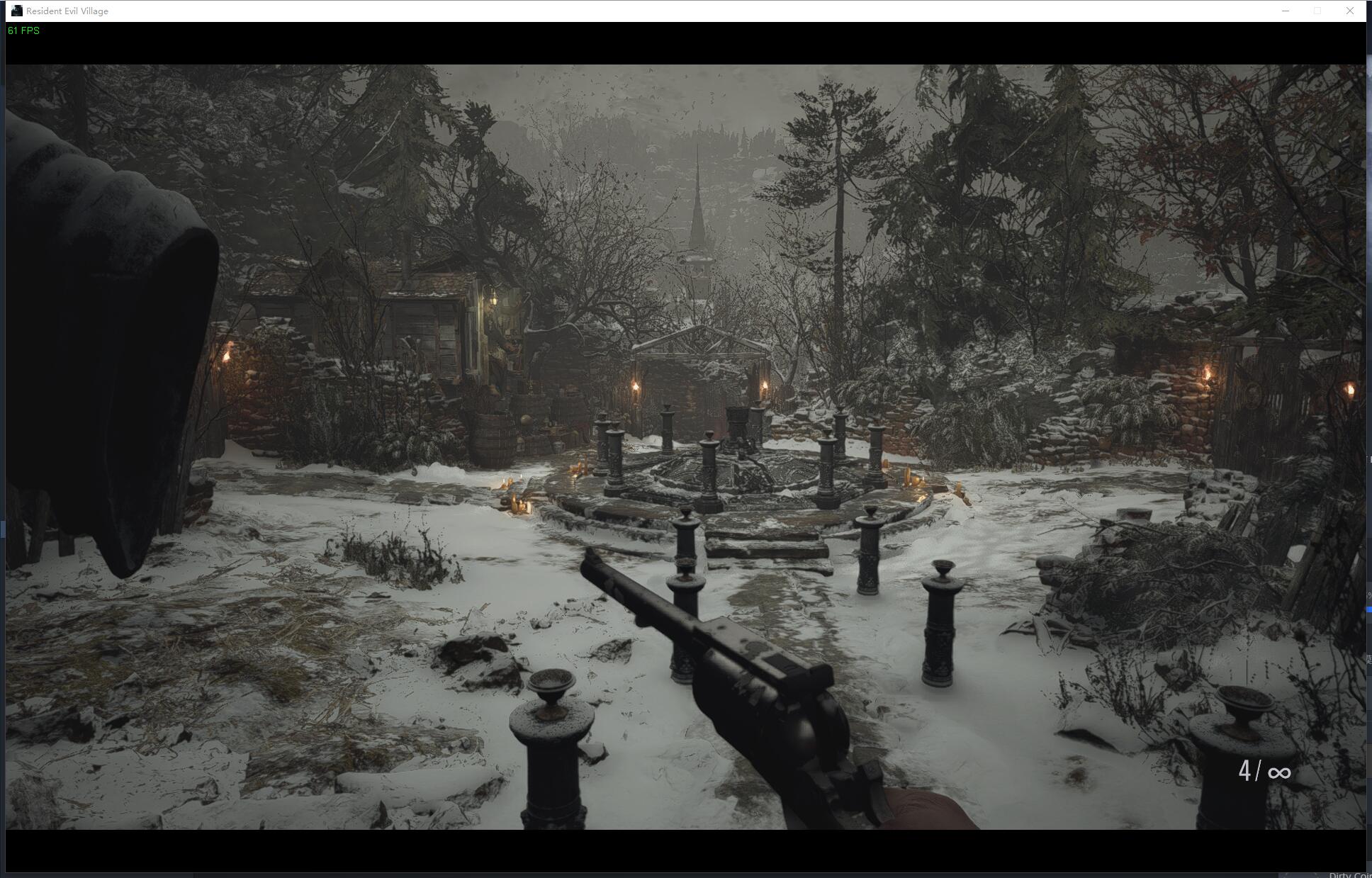

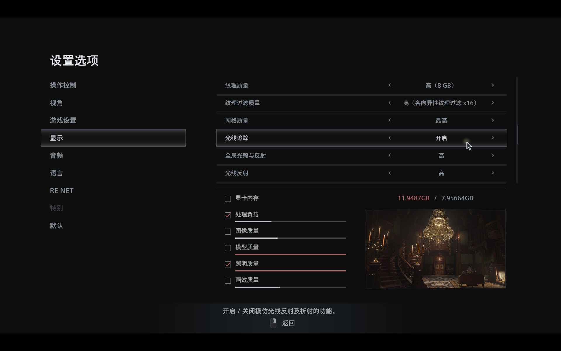

RE8测试画质设定为1080P+全最高画质,其中fidelityFX Super resolution1.0设置为极高画质并开启光线追踪功能,测试场景村子中心雕像及附近存档点,RX6600XT海外版OC在游戏中表现比较一般,其中村子中心雕像帧数稳定在67~74帧,而在村子附近存档点则在58~61帧,管家个人建议玩家关闭光追特效进行游戏,这样流畅度会明显提升。
RE8设定
光追开启
存档点前通道稳定58~61帧
村落中心场景稳定67~74帧

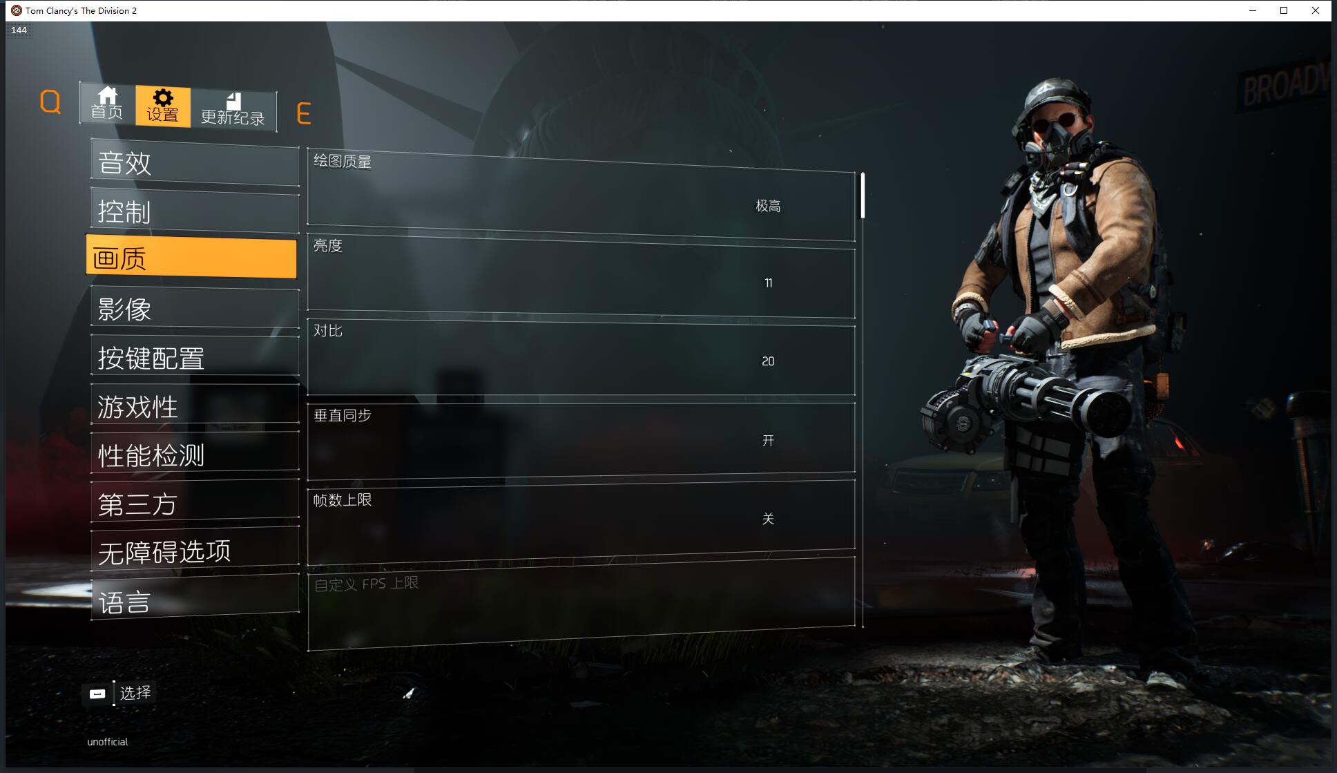

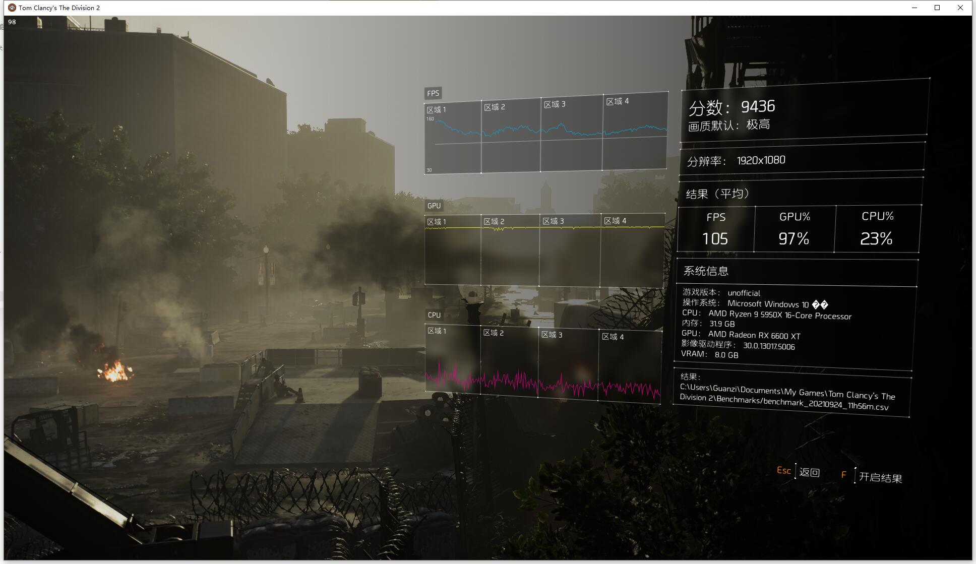

全境封锁2基准跑分中,设定1080P分辨率+DX12+预设最高画质,RX6600XT海外版OC取得了9536分,平均105帧,帧数曲线平稳没有较大起伏,进入游戏实际跑图保持80~120帧之间,看起来1080P下6600XT还是可以的。
全境封锁2
9436总分 平均105帧

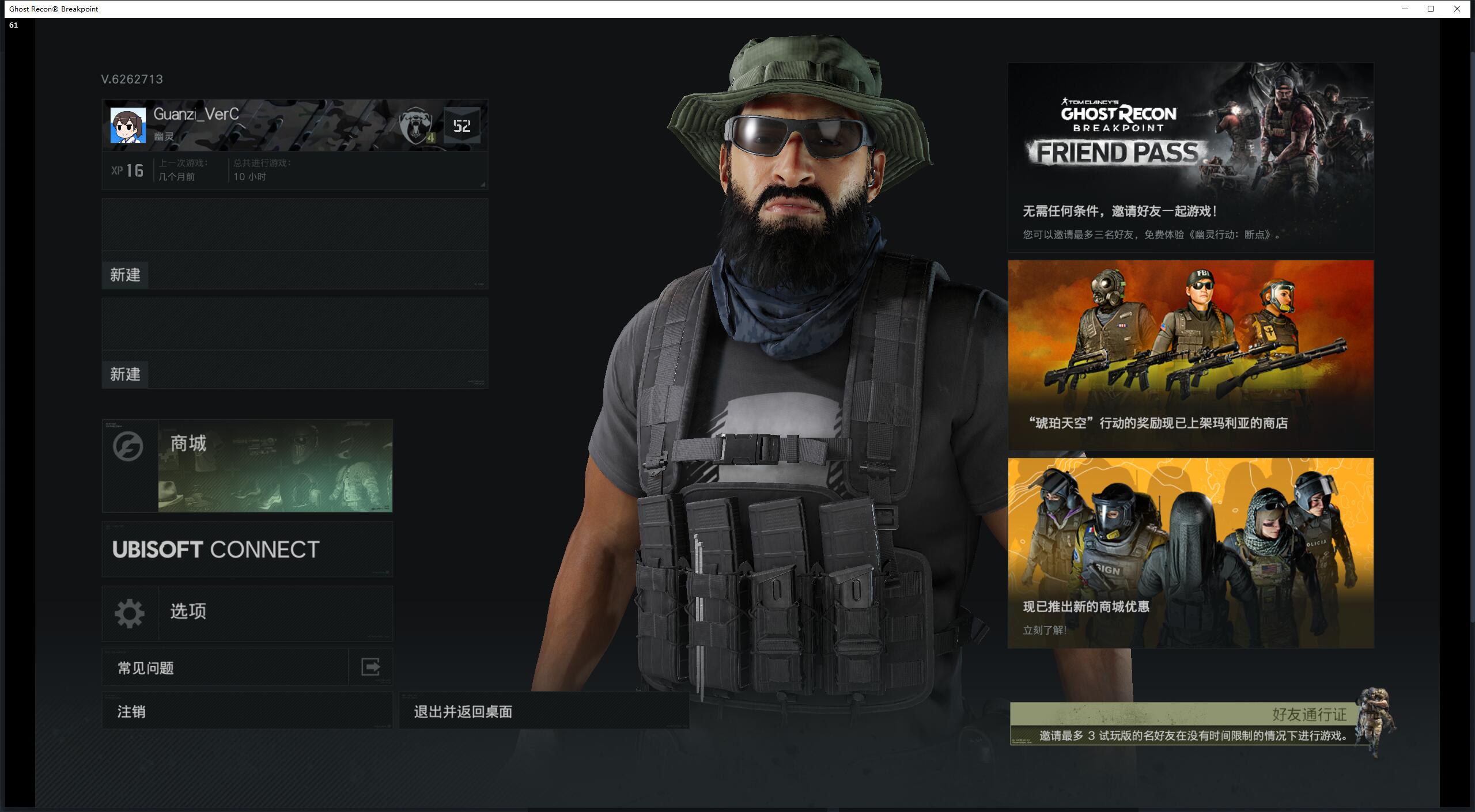

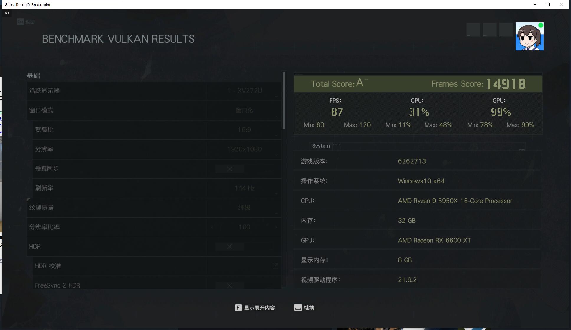

幽灵行动断点部分,大场景游戏在显卡CPU方面都相对苛刻。在本次测试过程中,管家设定为1080P+Vulkan API+终极纹理+终极预设画质,并使用自带benchmark跑一圈,RX6600XT海外版OC取得了18626总分,整体评级为A级,平均帧数为87帧,如果想长期保持百帧以上建议手动降低一下画质和纹理级别。
幽灵行动断点
总分14918 平均87帧

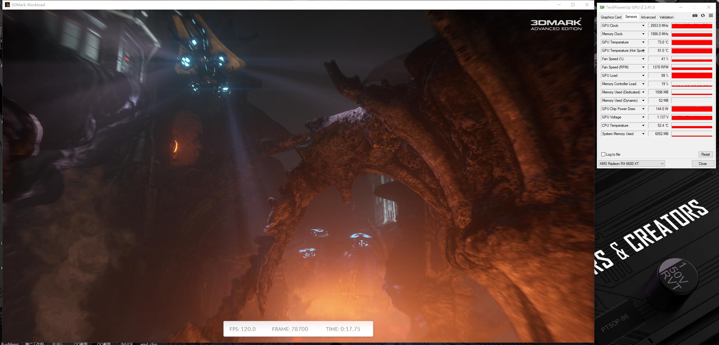

在温度测试里,一如既往地,管家使用3Dmark firestrike窗口模式循环10分钟和PUBG休闲模式艾伦格地图农场区域静置10分钟来进行测试,此时室温环境为空调25度。
3Dmark firestrike 10分钟负载后73度
在3Dmark firestrike窗口模式循环10分钟后,RX6600XT海外版OC核心频率保持在2553~2606Mhz之间,GPU温度73度附近,GPUZ功耗读数维持在144W,作为一款面向1080P的主流卡来说温度较为理想,此时风扇转速为1370RPM,噪声不明显。

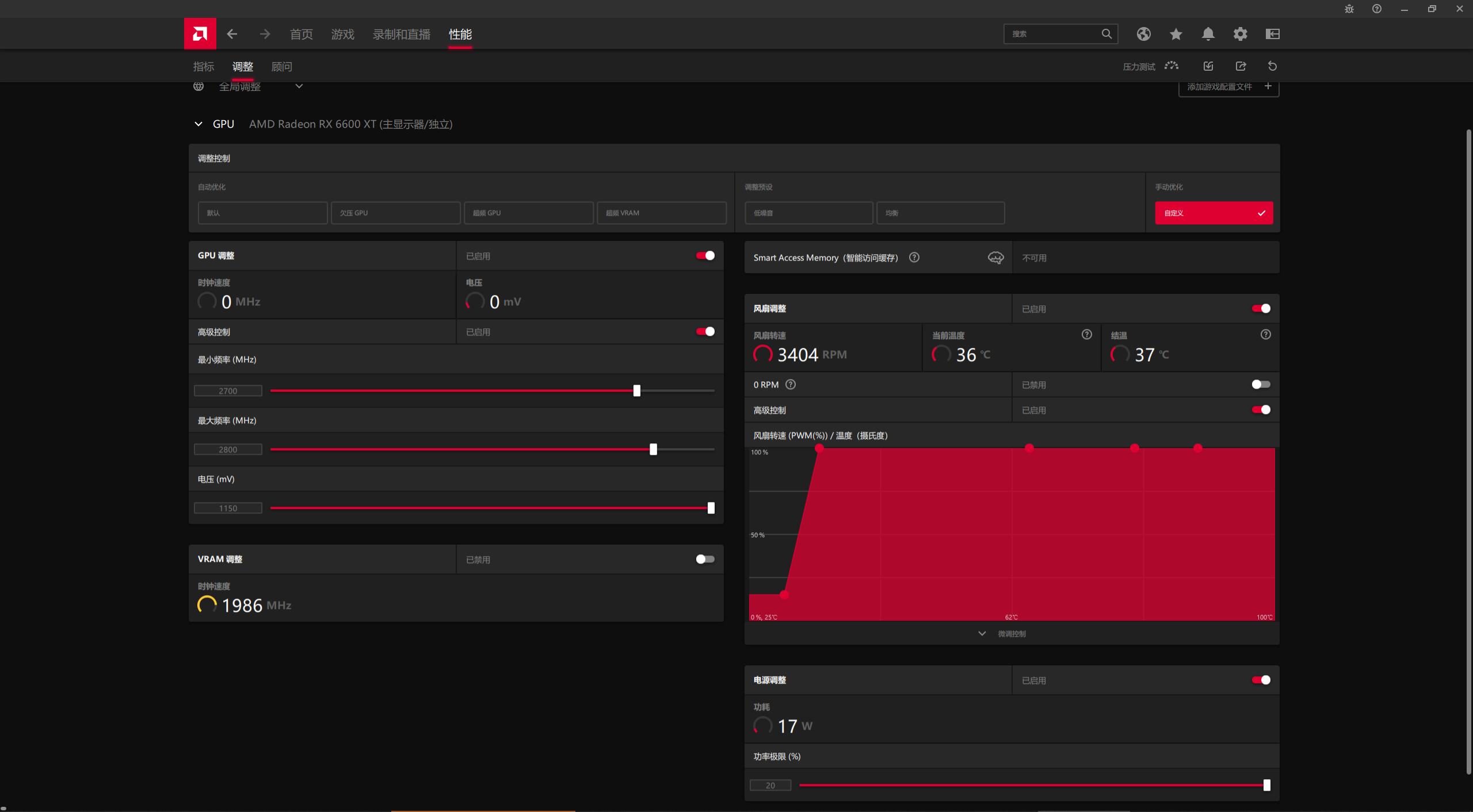

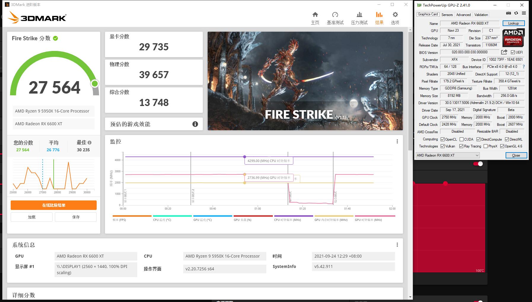

在超频部分,我就不玩宣传中那套降压超频了,毕竟说实话这有点虚,管家在驱动界面直接手动设置并开启“GPU调整+高级控制”和“风扇调整+高级控制”,并且把风扇转速固定在最大值,电压直接拉满,功耗限制拉满;在反复调试得出结论是,管家手上这张RX6600XT海外版OC适合设定在:最大频率2800MHz,最小频率2700MHz。
嗯,大概稳定在2.7G附近

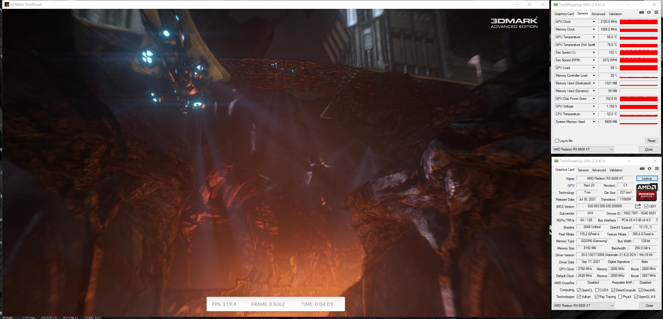

通过firestrike测试我们可以看到,总分成绩为27564而显卡得分为29735,相比默认下的26883分和28879分,提升了681分和856分,提升不能说完全没有也只能说聊胜于无,大伙还是默认用吧,除非你执着于那个2.7G这个数字带来的满足。
通过firestrike测试
而从firestrike烤机10分钟GPUZ读数中我们可以看到,管家手上这张RX6600XT海外版OC在firestrike负载中确实可以稳定在2.72Ghz~2.73Ghz,得益于风扇转速拉满的原因(3372RPM),GPU温度此时仅为55度,功耗也仅为152W,也难怪之前默认情况下负载只用1300~1400RPM就能解决。
firestrike烤机10分钟稳定2.72~2.73Ghz
