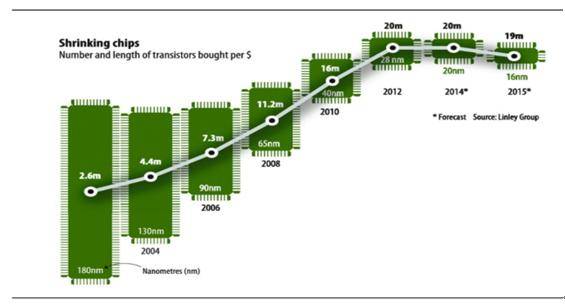

这是我想要的生产力工具DIY产品大多遵循着摩尔定律,即每隔18个月,晶体管数目约增加一倍、性能提升一倍,变相的价格也随着发生变化。其实电脑整机中显示器、外设并没有遵循这一原则,这也是早期人们最容易无视的类目。之所以现在出现后来者居上(关注度不断提高)还不是因为其更强的产品生命周期,最终都是因为不满足才“被迫”更新换代的。

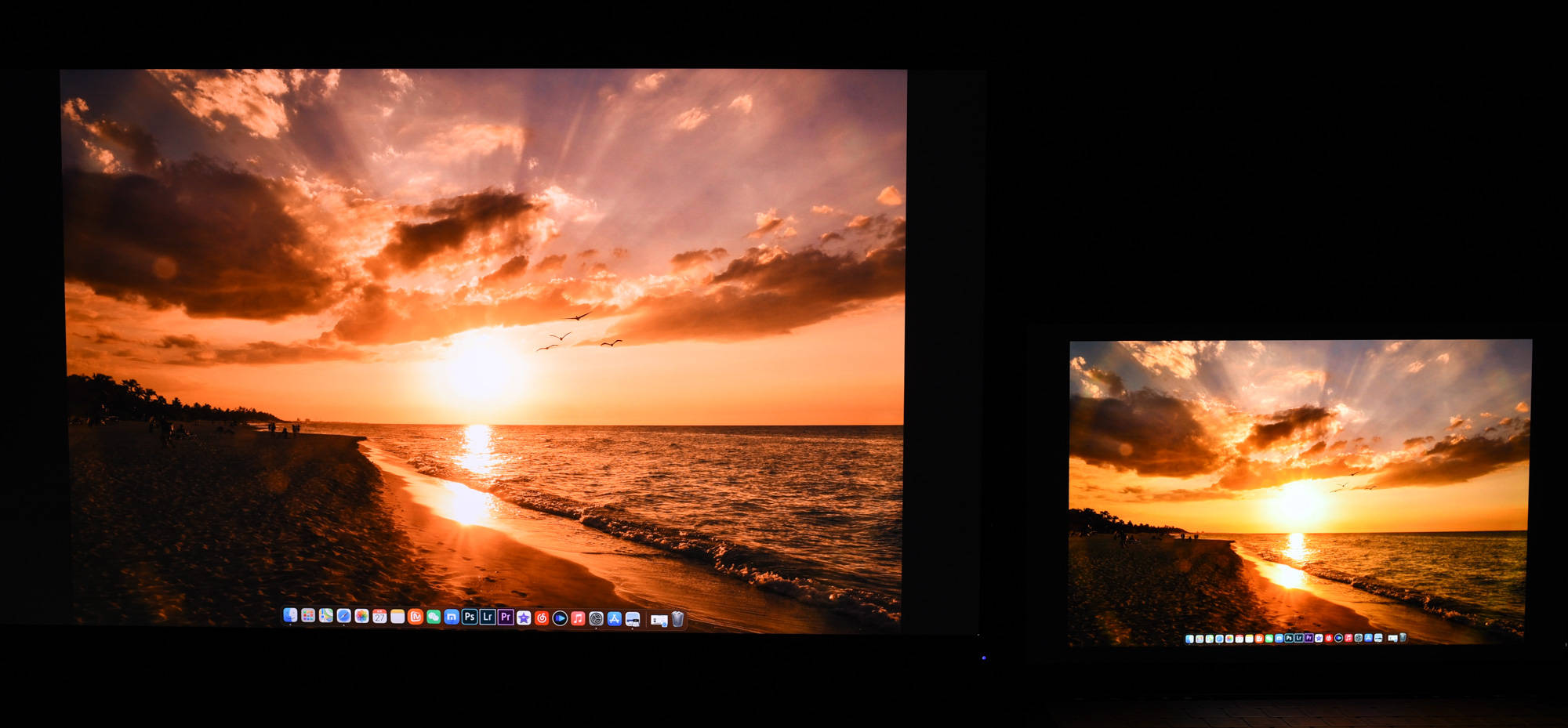

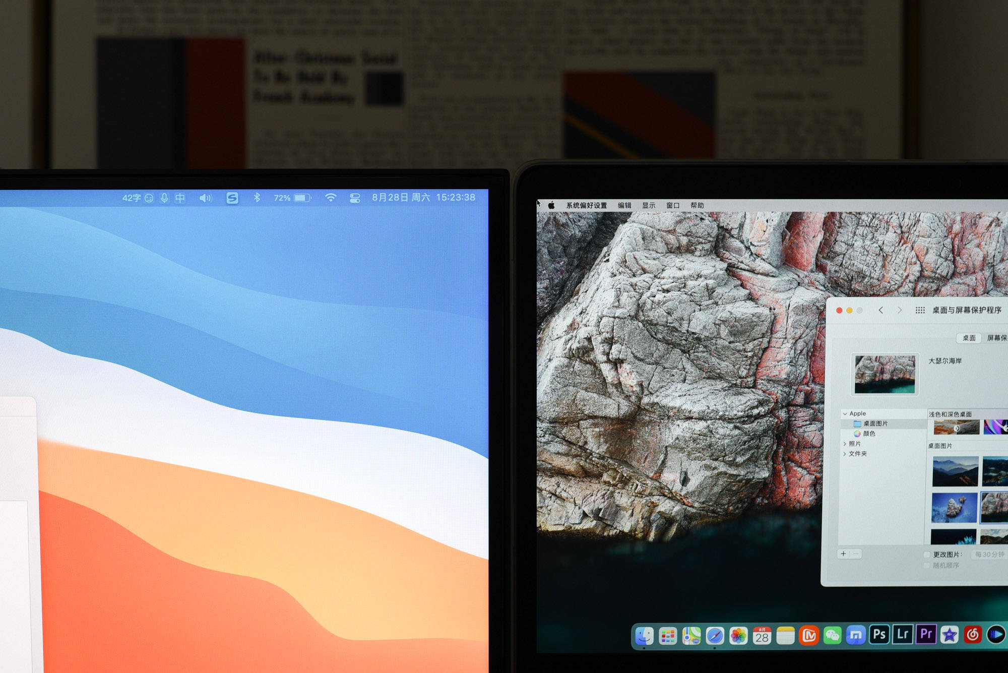

作为给13寸MBP找的好伙伴,对于其分辨率已非常习惯(默认1440 x 900),24寸4K的硬性指标面对16寸MBP默认3072 x 1920的分辨率,也依然可以Hold的住。

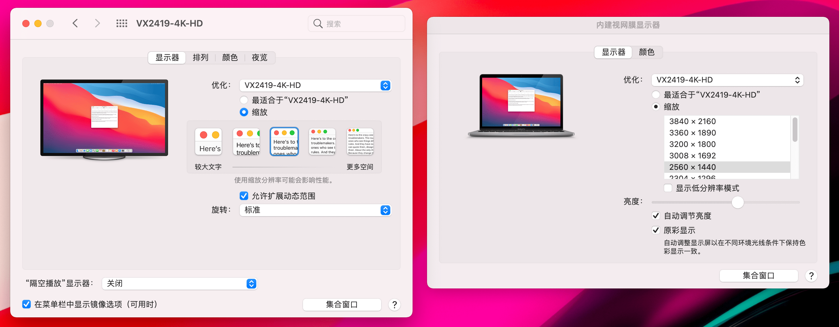

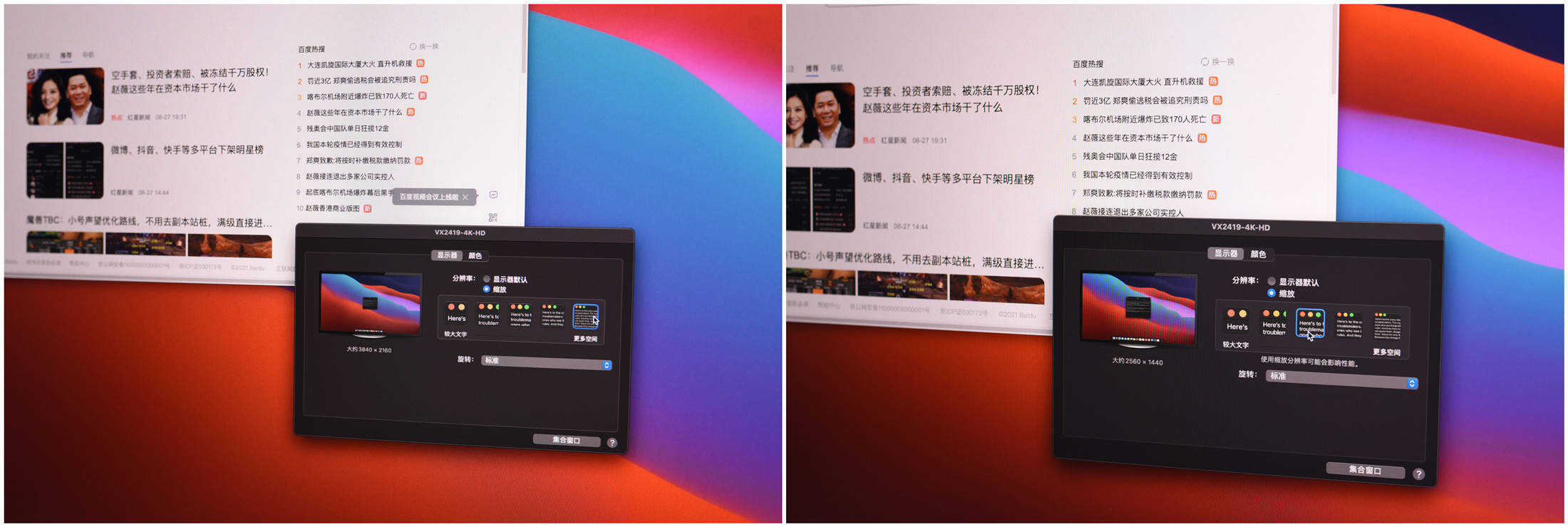

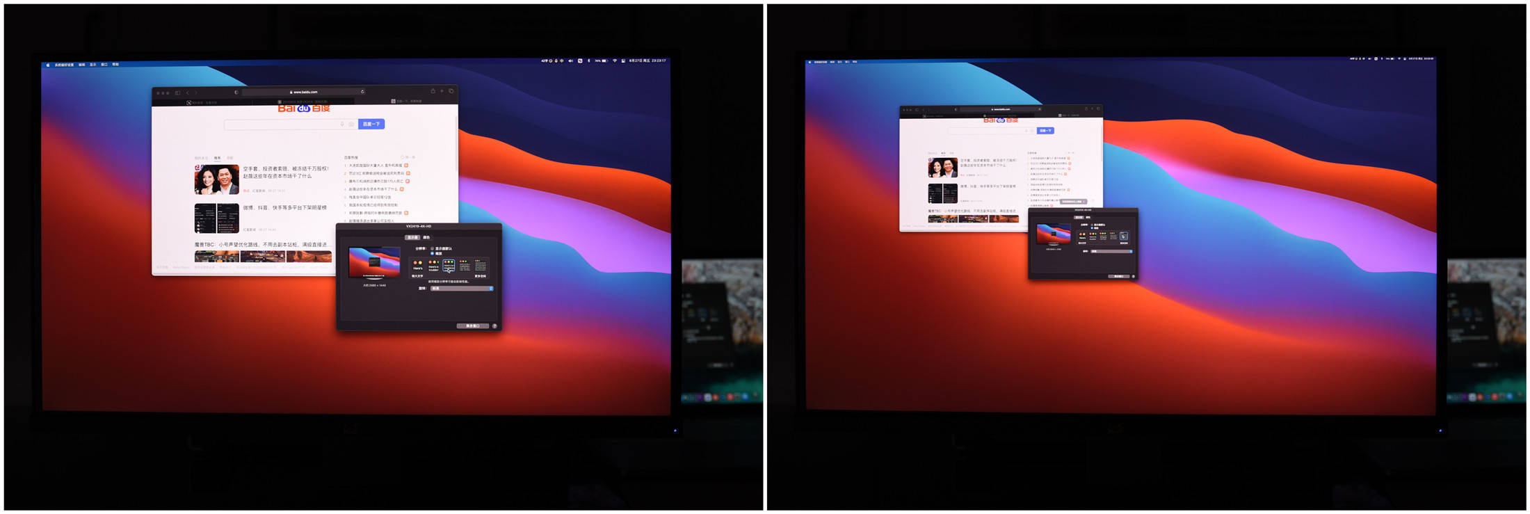

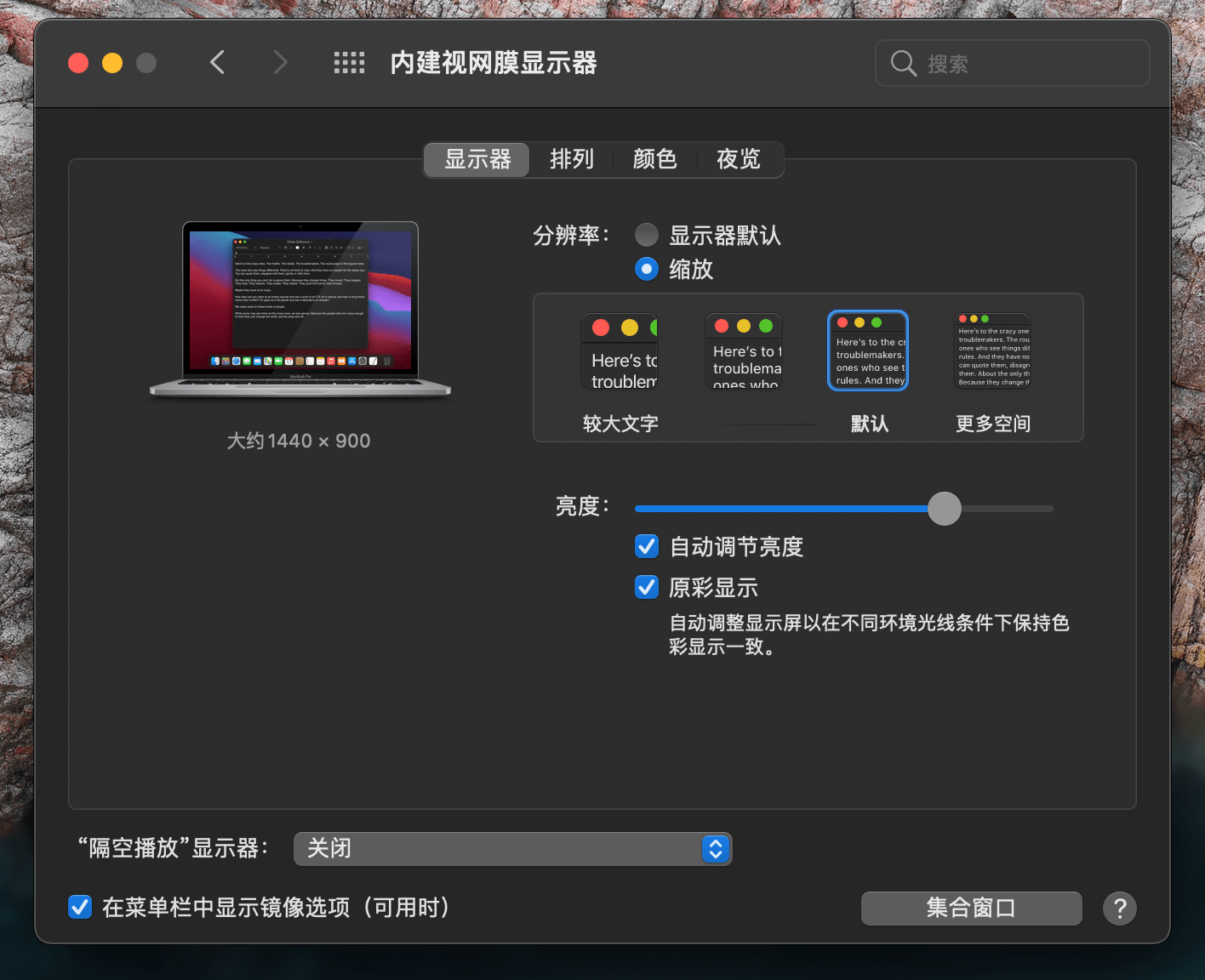

关于网上有不少对于HIDPI解释,首先使用“option键点选缩放选项”即可选择更多分辨率选择,这是最简单的方式。判断是否开启HIDPI,观察1920x1080下字体不发虚即可。(手上没有M1芯片机型无法判断)
或许还有朋友会问什么是HiDPI?4K屏分辨率更高为什么还需要开启?
非r屏与r屏在显示字母边沿细节对比
有无HiDPI渲染方式的对比
详细解释:
13 寸MBP的屏幕物理分辨率是 2560 x 1600,所以原生的 HiDPI 分辨率就是 1280x800。更高的一档 1440x900 HiDPI 缩放分辨率,则是虚拟出一个 2880x1800 的分辨率,再进行软缩放输入。所以你能发现苹果的电脑总是有很高的分辨率。
简单解释:
高PPI(硬件) + HiDPI渲染(软件) = 更细腻的显示效果(retina)
所以有了高分比例后,而不采用HIDPI即发挥不出高PPI硬件的优势(见HiDPI对比)。优点是买到的显示器可以带来更优越的视觉效果,缺点是软件渲染带来对MBP更高的发热和续航影响,至于趋势大家可以按需选择。

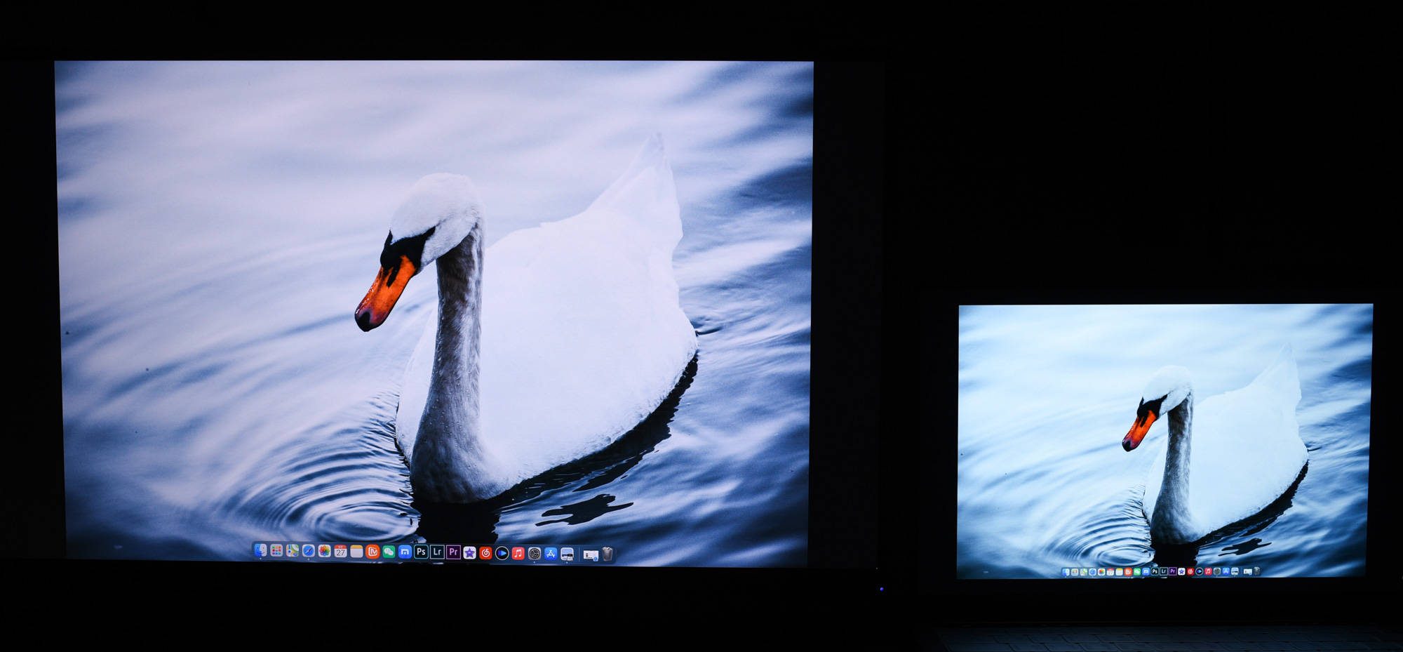

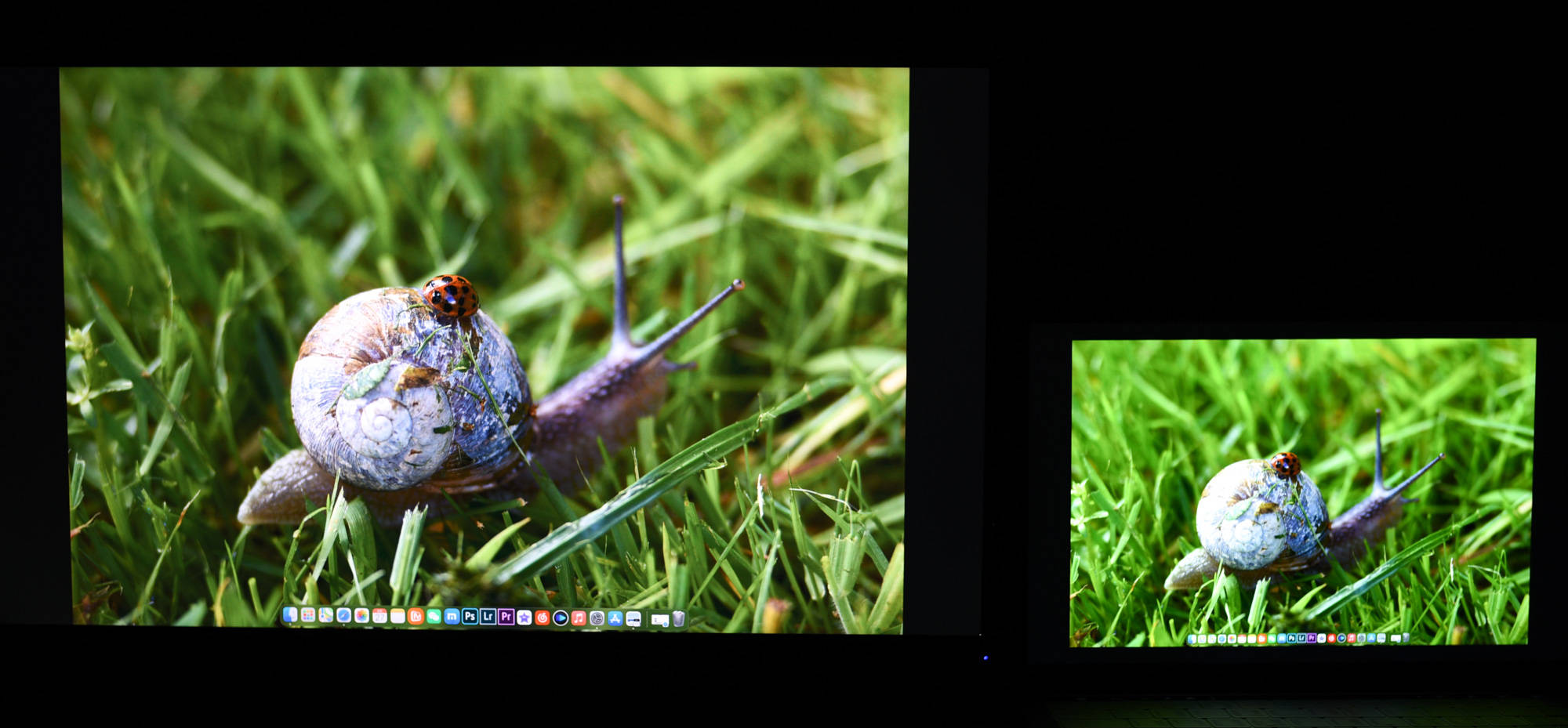

Mac模式下,VX2419-4K-HD比MBP(最高亮度、原彩模式)有一眼的差距。RGB三通道中,饱和程度:黄>红>蓝,视觉上比较讨喜,没有手机屏幕那么油腻过饱的感觉。

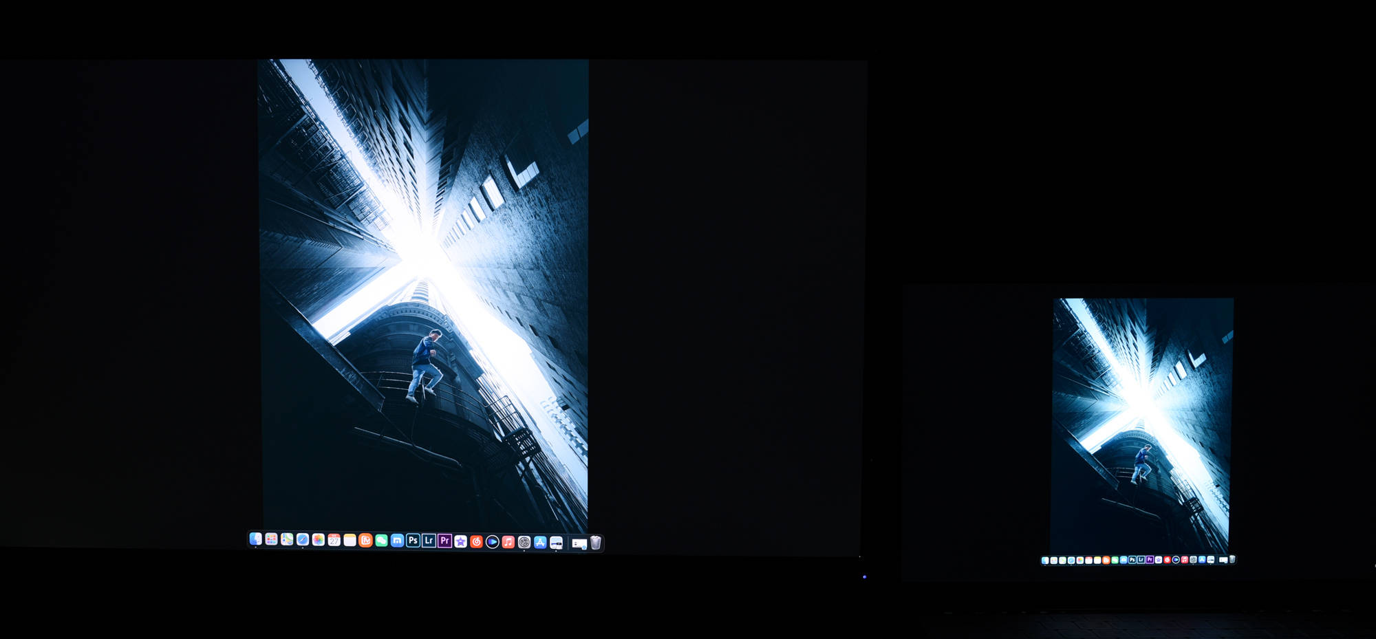

细节观感属于硬件参数,VX2419-4K-HD物理像素属于目前消费级最高的PPI屏幕,自然不必多说。色准与MBP有些理解上的不同,鲜活且讨喜。对比度肉眼可见的优秀,HDR10面对强明暗的交接,暗部细节依然清晰可见。到了白色(天鹅上半身体)的灰阶过渡,线条勾勒的极其明显,似乎感觉比暗部对比更出色。面对色彩较少的强对比度画面,色温稍暖一些,或许这与底层滤蓝光技术有关。

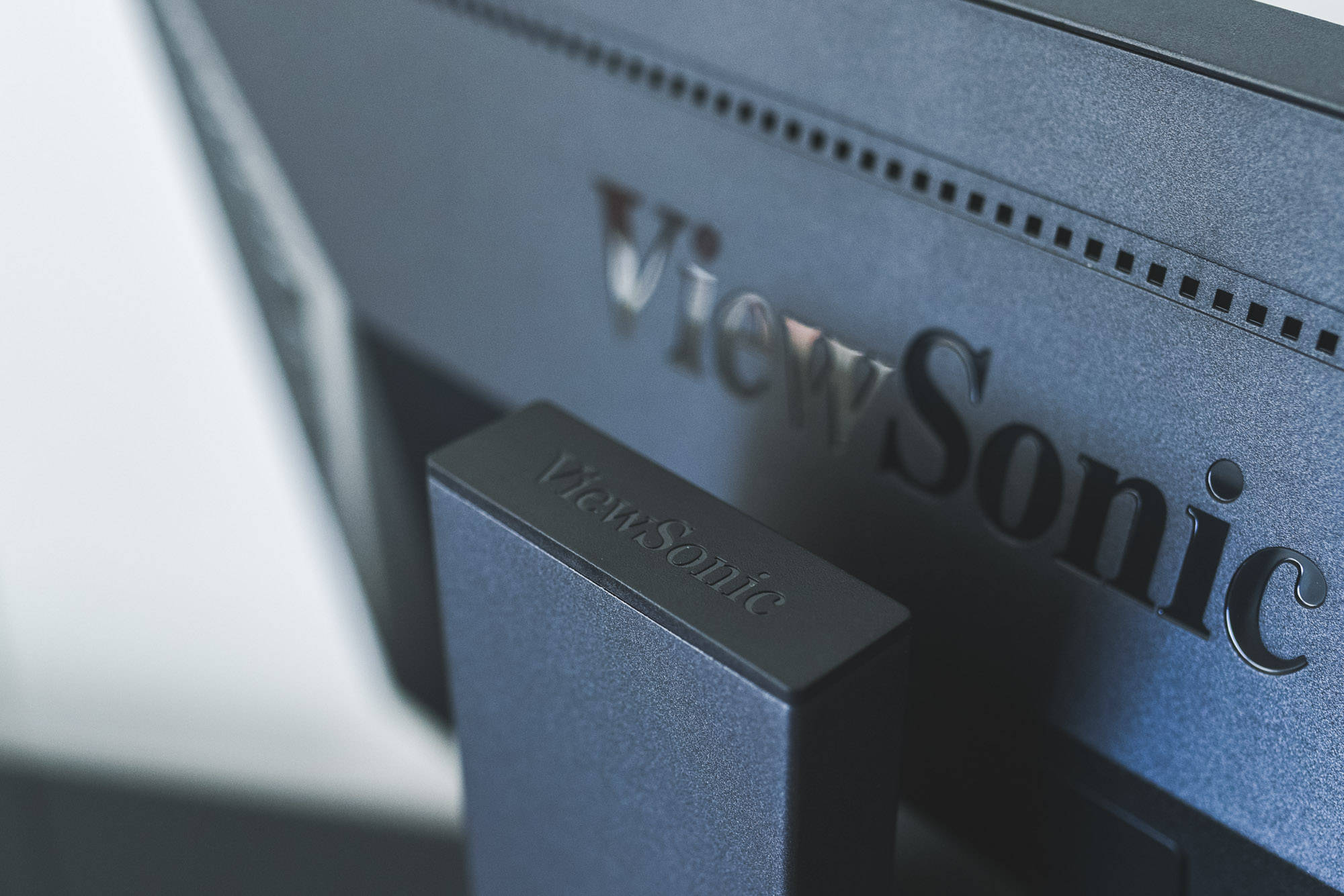

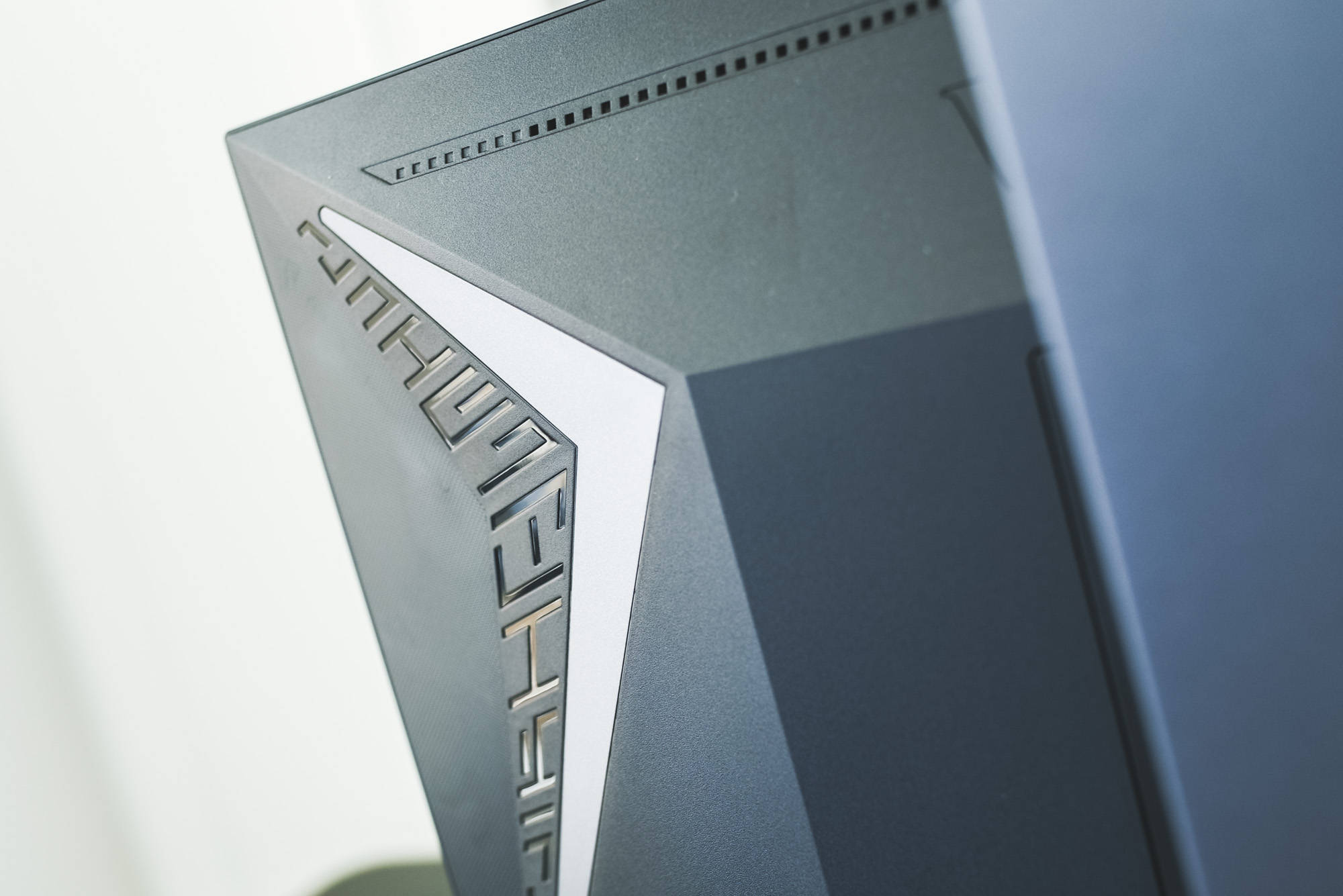

VX2419-4K-HD背面设计语言就很有意思,优派鸟嘴设计后侧官方为其加入了神秘外星文和皮革纹路,颇有朋克战斗风的意思。对比背面设计,底座就略显沉稳,如此收敛暗藏战斗的风格就是为了展现出有棱有角的硬派设计风格,这与传统电竞显示器还是有些许不同的。
此代没有了外置电源、双HDMI2.0与DP1.2确保了整机够用的状态。不过作为具备Mac专属定制机型缺少了C口和反向供电,我觉得是这代唯一的不足。或许在下一个版本中可以加上,也不知道到时候会加多少钱(目前带C口反向供电的都不便宜)。
N年前用过优派的显示器,现在实际使用VX2419-4K-HD,还是会被其优秀的三侧窄边框所吸引。当然下巴侧也不厚,配合专门优化过的OSD按键手感,使得整机不论在亮屏还是熄屏状态下均有不错的颜值担当。

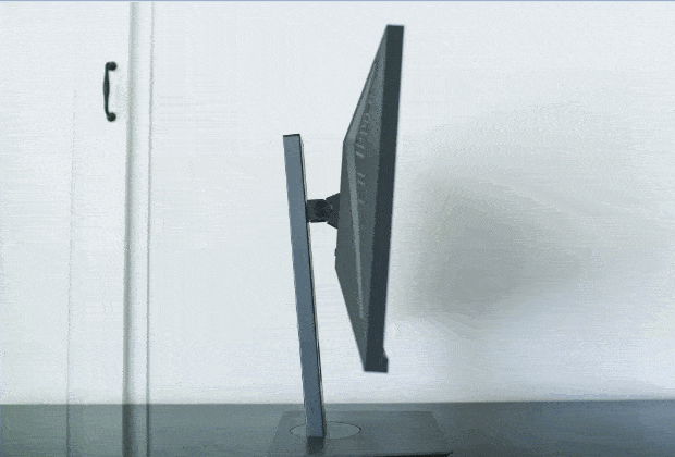

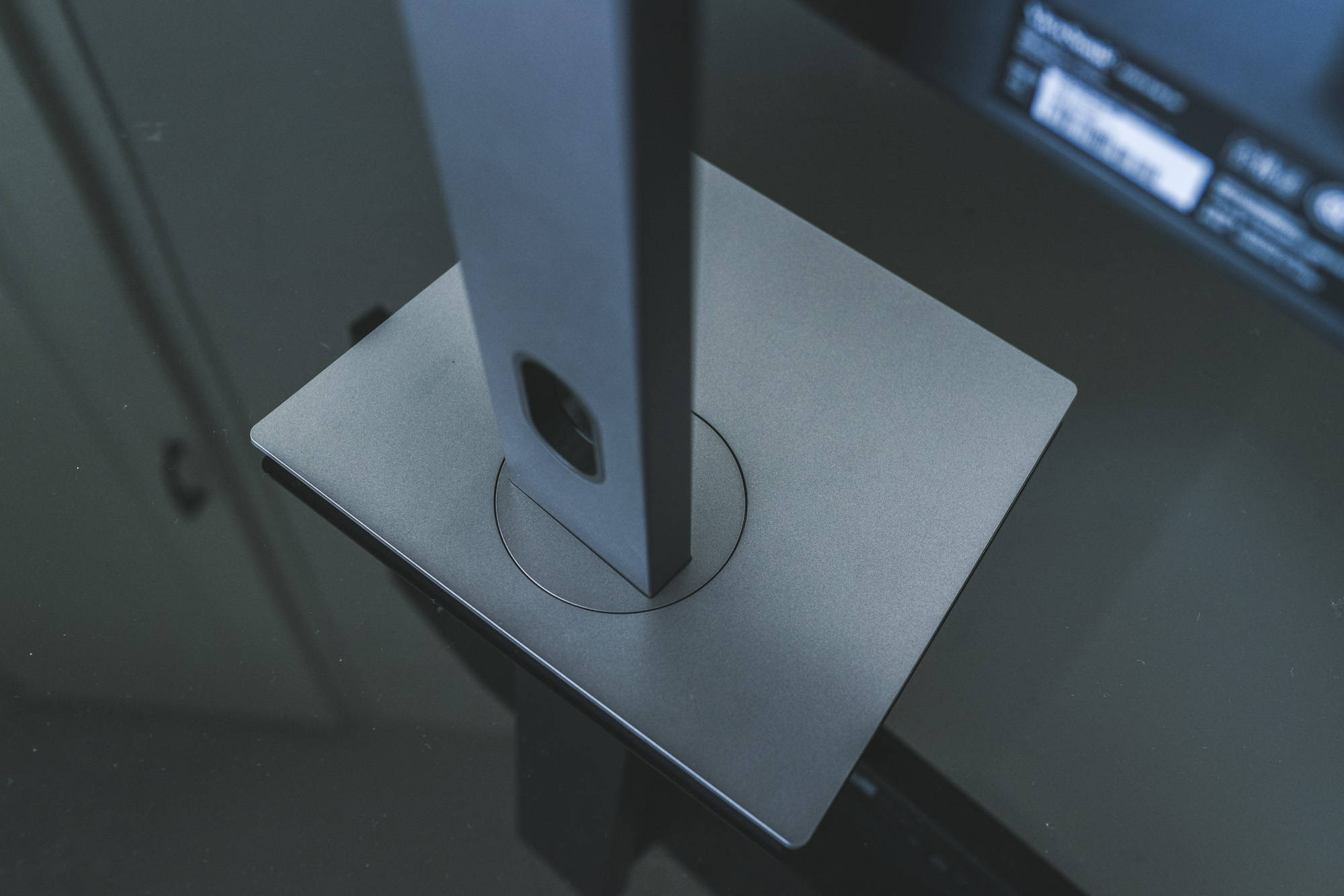

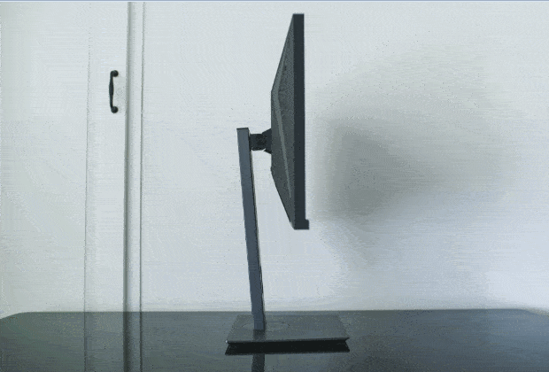

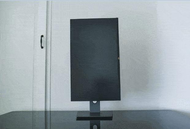

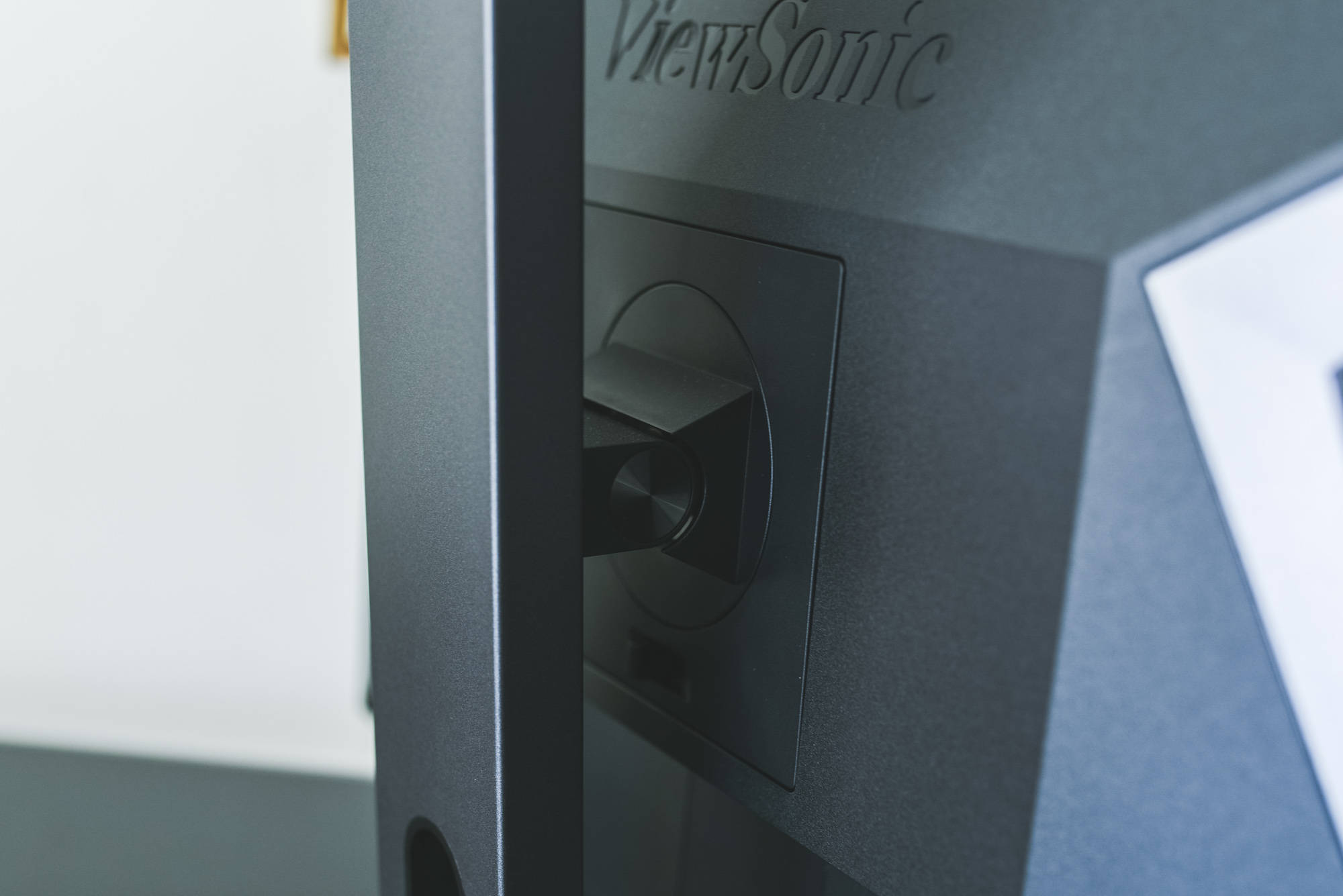

旋转底座这次武装到了牙齿,将多功能进行了彻底的满足。45度左右旋转、90度的垂直旋转、上升下降幅度可达0-150mm、-5~20度前后倾斜,不论是主屏切换、副屏竖置、甚至设计师有更多额外的需求,VX2419-4K-HD均可以满足。

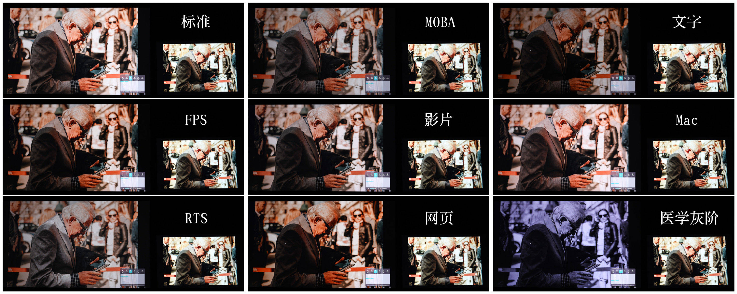

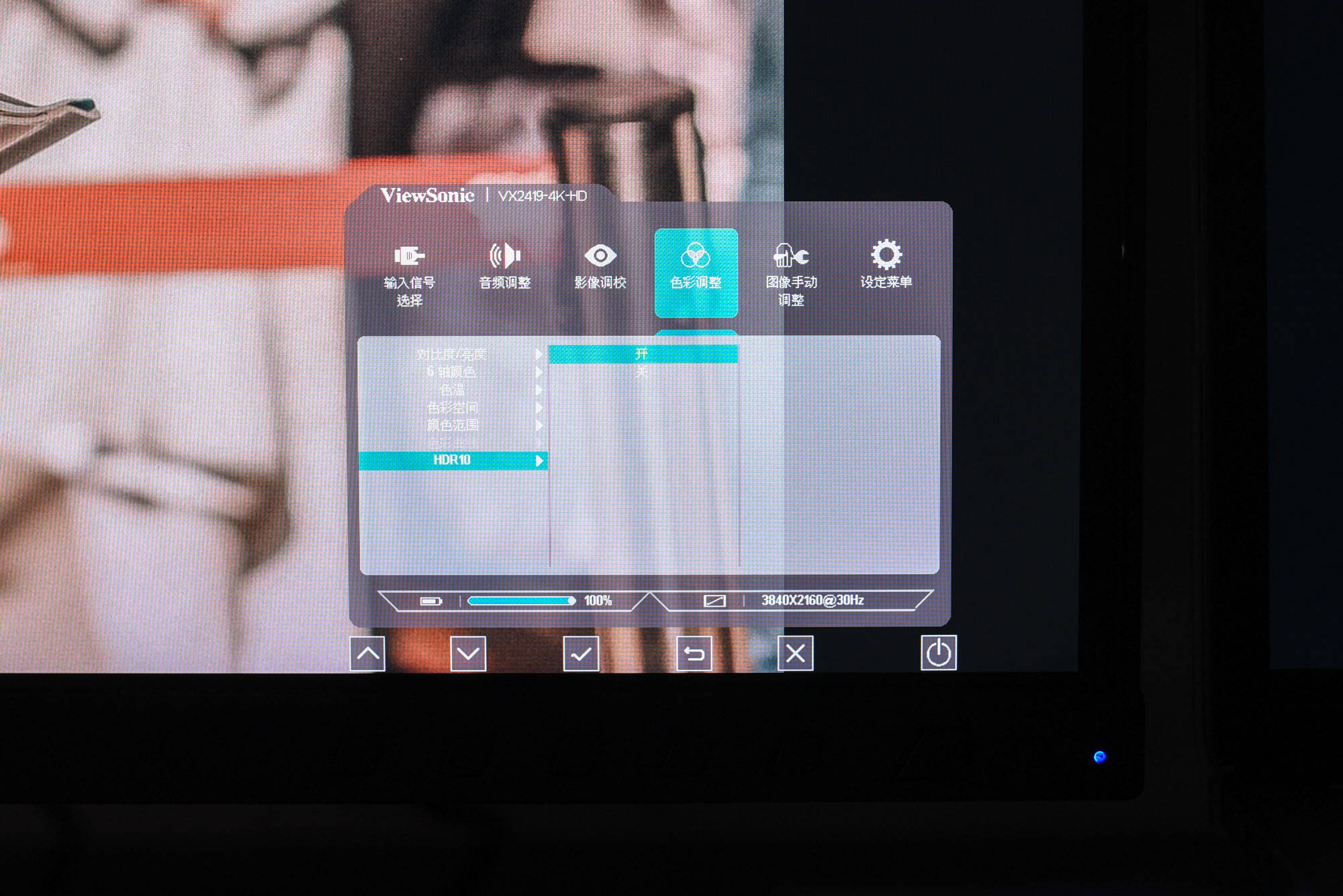

实际上VX2419-4K-HD可以调节的色彩选项有很多,除了亮度和对比度,其他细节档位虽多,但日常基本就不去调节了。非特定场景使用,利用好系统自带的色彩模式就可以了。快速调节中共有画面风格完全不同的9种可选:标准、FPS、RTS、MOBA、影片、网页、文字、Mac、医学灰阶。
为了直观对比,我就用一张人像图作为参考。除了医学灰阶模式,我们可以发现3种游戏模式的性格差异最为明显,FPS模式的亮度和对比度最高(分别为100%和70%);RTS模式各项均适中(亮度对比度均锁定在56%),暗部细节保留甚至FPS模式更好,那很明显这两者没有那么绝对,而可以相互兼顾;MOBA模式对比度下降,画面不激进,显示效果更均衡。
对比我自用日常办公的Mac模式,文字模式防蓝光最彻底,电影模式高光抑制最好等等。拉开每一项都有自己的性格,我倒觉得厂商给的只是建议,并不是XX一定对着XX模式用,特别是3种游戏模式。

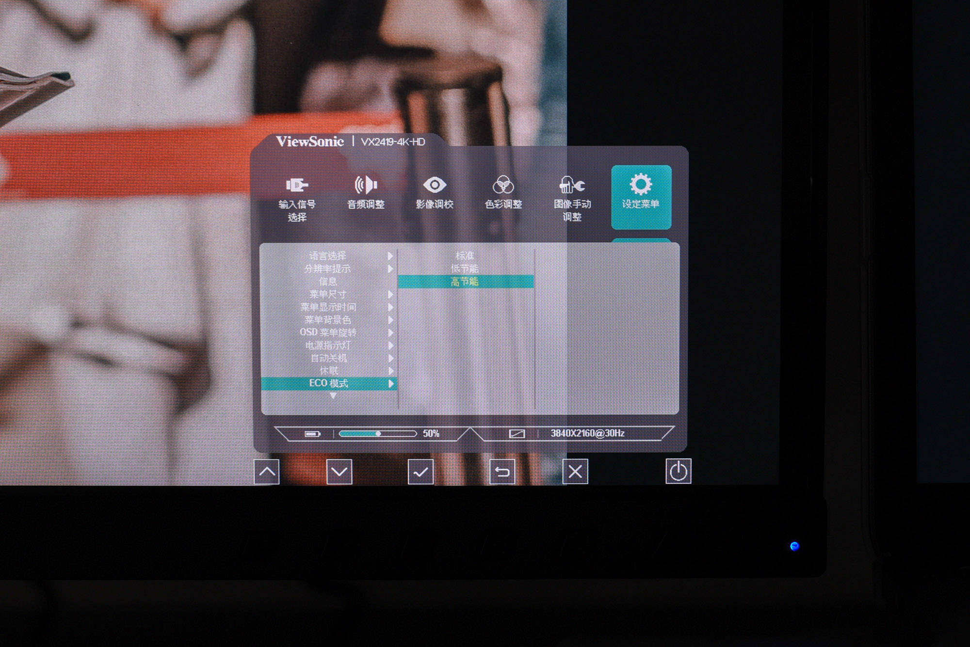

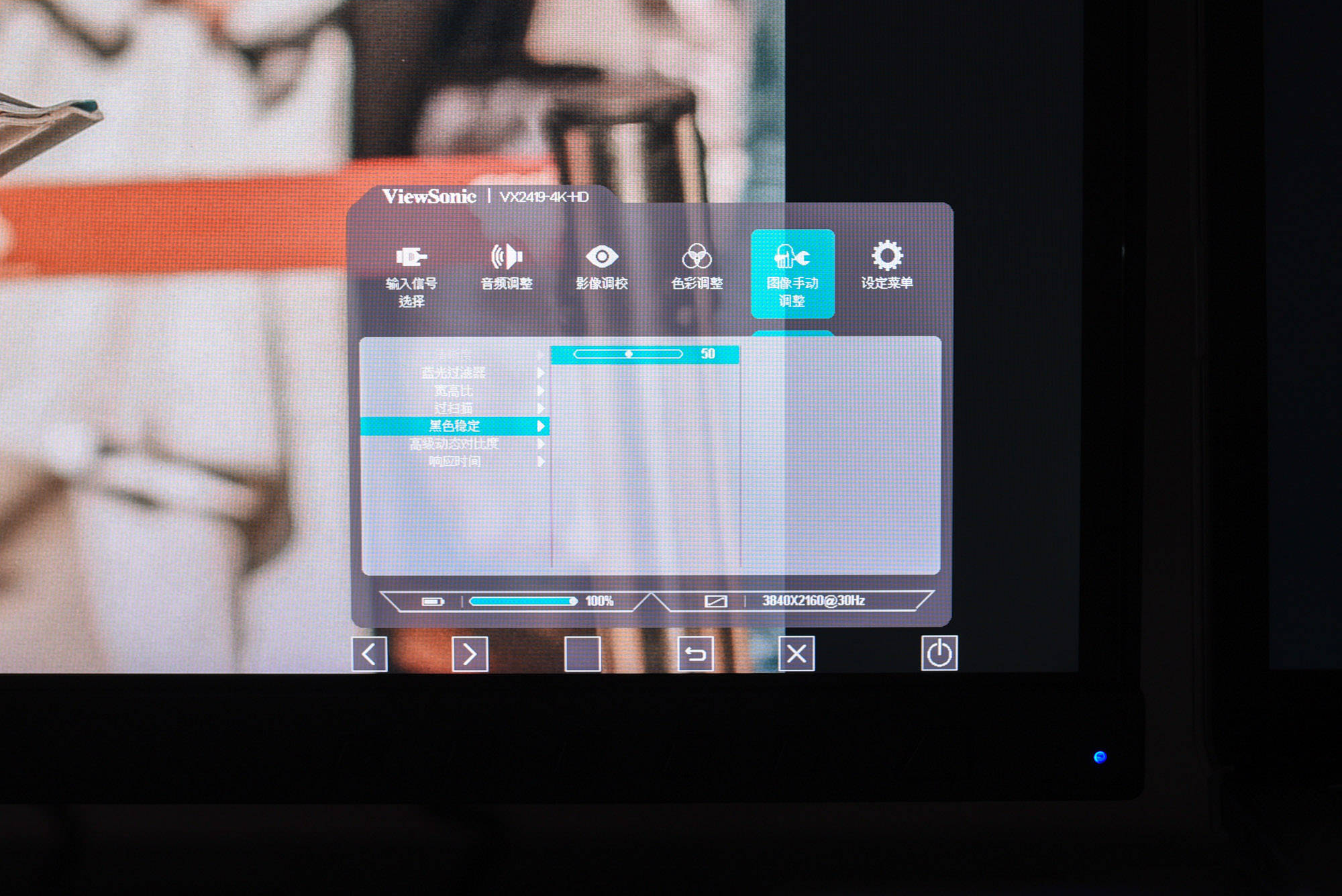

最后的滤蓝光和不闪屏是我觉得目前选购主流显示屏的两大硬性基础,VX2419-4K-HD在滤蓝光功能中加入100档调节增强护眼效果,并且ECO节能模式的加入对于亮度和能耗控制给予了应有的帮助。
还有一个黑色稳定器特别有意思,这是同样也是具备100档可调能力,让用户可以对黑色通道进行单独调节,实现暗画面补偿从而达到稳定的效果。
