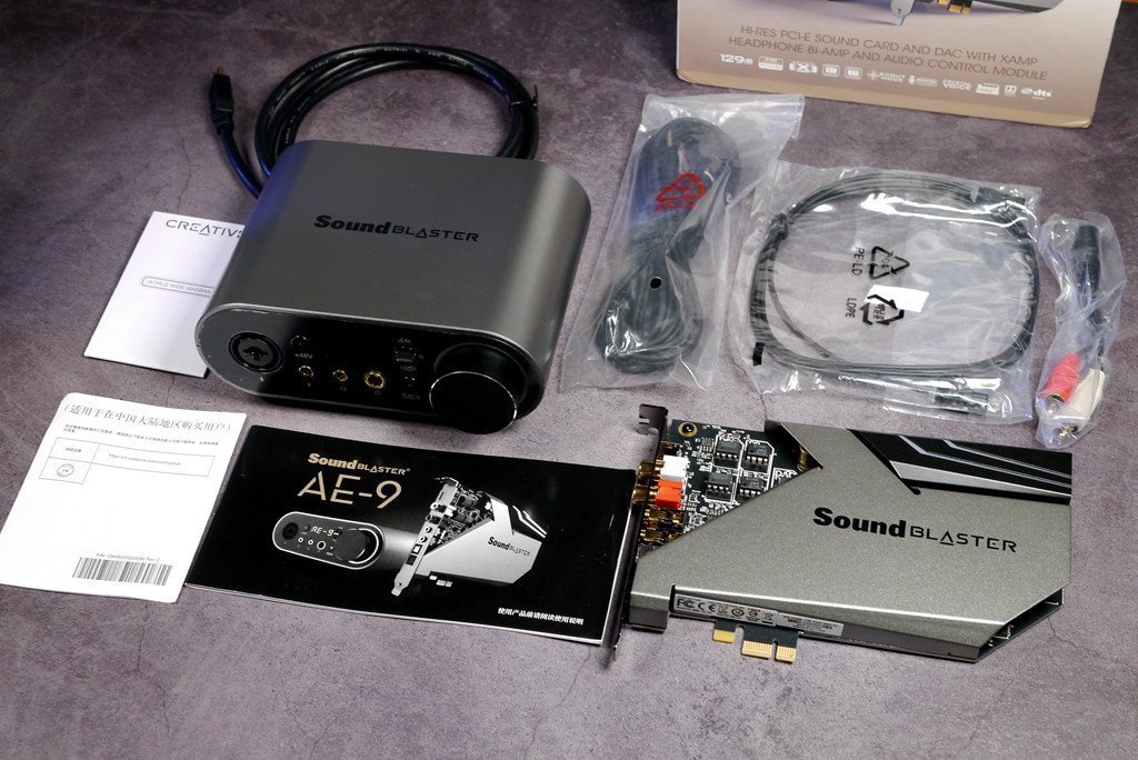

包装盒到手并没有想像中的很大,但拆开包装后,发现内里装的物件可不少。AE-9内置主声卡,桌面XAMP音频控制模块,2根3.5mm转RCA线转接线(其中1根为一分二),一根光纤TOSLINK线,三份纸质保修说明。

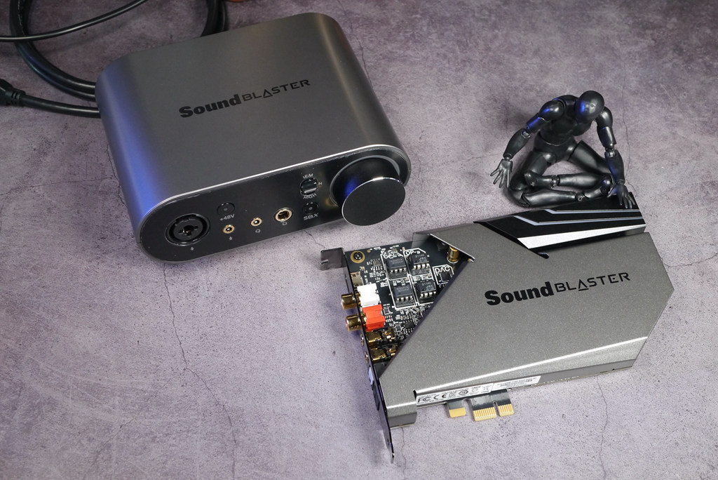

AE-9分为主声卡和桌面XAMP音频控制模块,整体成套皆为金属灰与黑的配色,漆面作了细微磨砂处理, 落手入眼质感非常不错。至于为什么采用声卡+控制模块模式,当然是为了更干净的音质和更便捷的操控了。想想每每要插拔点什么的时候都要钻到桌子底子去的动作,现在这种坐在椅子上就可办到的感觉实在是好。内置声卡的最大问题就是机箱内部的电路电磁干扰,而把经过内置声卡处理好的数字音频信号再传给桌面XAMP控制模块输出至耳机,这才是我们要的真正高大上的享受。
作为30周年旗舰产品,从AE-9的外观我们就可以看出一些不同。丰富专业的接插口,用于屏蔽保护的铝合金外壳,外露部分那只有在发烧级DAC内才有的4颗可换式HIFI运放芯片,还有隐约可见的金色电容(Nichicon电容)组。

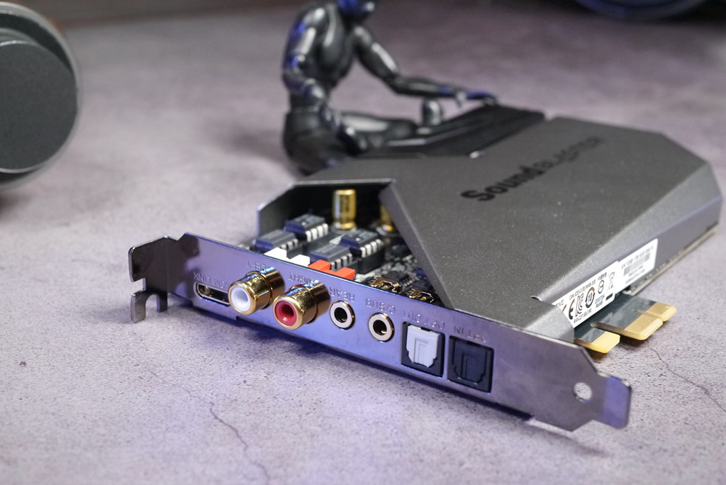

AE-9主卡接口,除了最左侧的那个MINI HDMI接口用于连接外接音频控制模块外,还提供了RCA莲花接口,REAR后置环绕接口,C/SUB低音炮接口及光纤输入输出接口,我们可根据需要进行自由组合,AE-9可是支持物理5.1声道音箱系统的,这些接口对于高端影音玩家及游戏玩家来说是相当给力的哦。

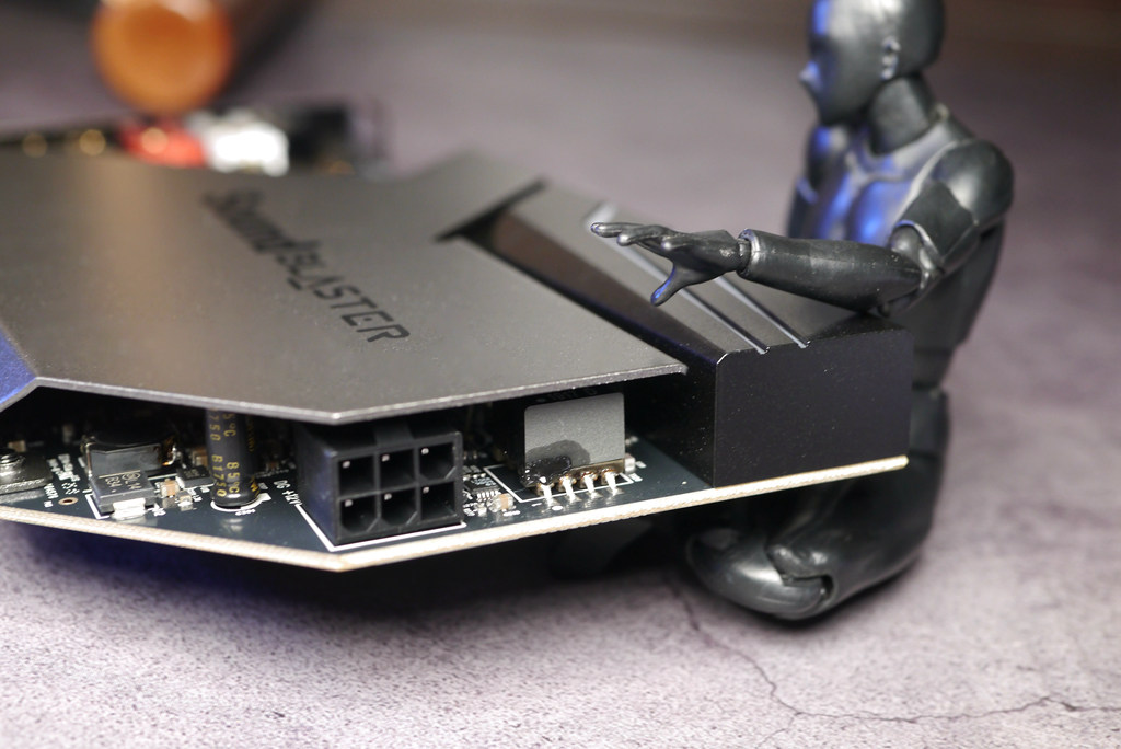

AE-9上有一个只有在中高端显卡上才会出现的6PIN电源插口。声卡上这种接口并不多见吧。这个单独的6PIN电源除了为XAMP耳放提供充足的供电外,我觉得还有一方面考虑是为了避免主板负载供电的干扰,从电源单独取电理论上比从主板借电是要来得更纯净一些的。官方推荐至少500W铜牌电源,我现在机上的海韵CORE GX-650 金牌按说应是够用的。不过为了能获得更好的供电环境,我下一步考虑的是海韵80PLUS钛金全模PRIME TX700 700W无风扇电源,据说这电源用于PC HIFI不错,很期待呀!

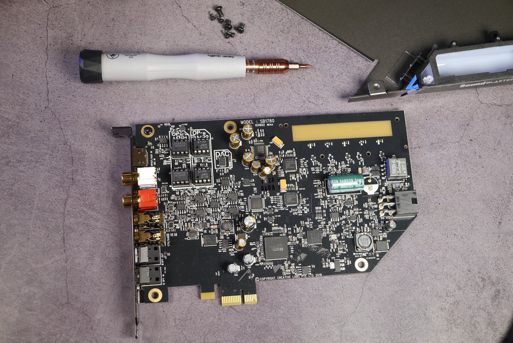

去掉AE-9内卡的外甲,见到的就是一张做工布局的很整洁的板卡。相对以前的专业发烧级声卡,AE-9这张卡上的堆料看似简约了些,但其实不然,这是因为AE-9的耳放及麦录控制等部分做进了桌面的那个XAMP盒内去了。且现在都0202年了,很多曾经的一堆电子元器件现在一颗小小芯片就能高性能解决了。嗯,从这个角度看着似乎有点熟悉,一寻思原来是像看过的城市卫星图。那芯如楼幢,那焊点如树森,那电路如街道……。看来世界相似,只不过这是一个声音的世界。

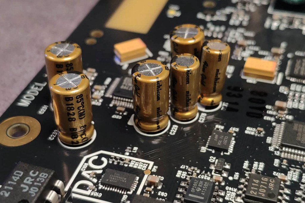

拉近镜头,还是来看看这块声卡的关键核心吧。AC-9的DAC音频解码核心搭载的是一颗来自ESS ES9038Q2M,正是在这颗发烧级DAC芯片的加持下,才有了129dB DNR以及32位384kHz播放和DSD64解码能力,支持高达600Ω的耳机,同时总谐波失真也仅为-120dB。运放部分采用的是双路结构设计,左右声道单独隔离,每声道分别由一颗单运放NE5534 AP+一颗双运放2114D组成,作为烧友玩家,磨机是个必定折腾且快乐的过程。所以创新很体贴地把4颗运放弄成了一些高端发烧器材上才有的可更换运放模块形式了(记得曾经也有主板这么玩过)。这样后期我们就可以根据自己的听音风格进行运放无损更换,玩法多样,个性突出,这个设计我非常喜欢。大赞!
为了让声音更纯净动态更大些,谐波失真率仅为0.0001%的极限素质,AE-9在电路控制上也是下了猛料的,看到图中的这些亮瞎眼的金色圆柱了吗,这可是大名鼎鼎的Nichicon Fine-Gold电容哦。

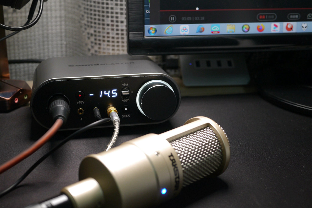

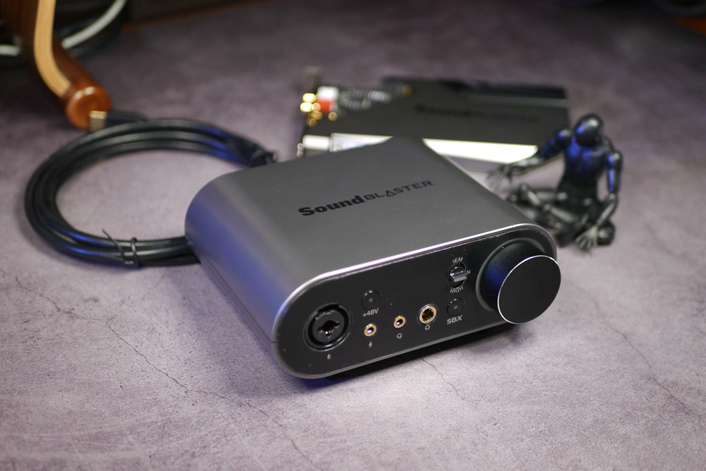

要真正发挥AE-9的强大音频处理能力,必需通过桌面上的XAMP音频控制模块来实现。这个XAMP可不是一个简单的桌面控制器哦!如要把Ae-9主声卡与XAMP的关系进行定位的话,那么主声卡就是DAC解码机/数字转盘,而XAMP它就是一个桌面耳机放大器。内部可是有着HIFI级堆料的耳放电路及音频硬件处理系统。其中音频输出部分(耳放)采用的是双声道单独放大处理设计,也就是单独放大每个音频通道并提供纯净无损的音频。每个声道包含电压放大、前级放大、输出3阶段独立放大电路。(本想拆开看看内部具体啥样的,但看着这XAMP的外壳密封度,想着拆开不保的后果,原谅我最终还是选择了放弃拆机。)

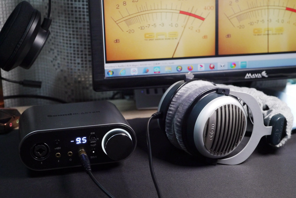

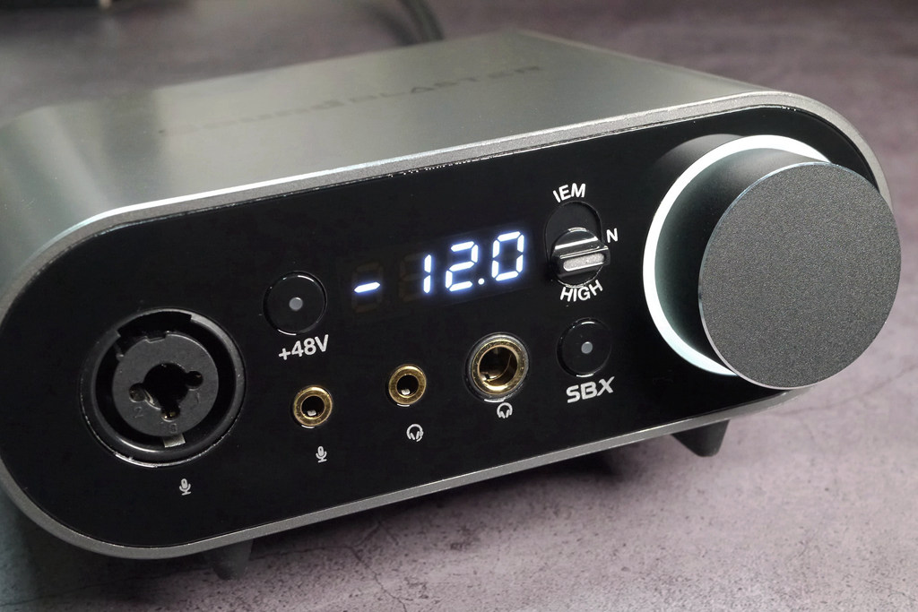

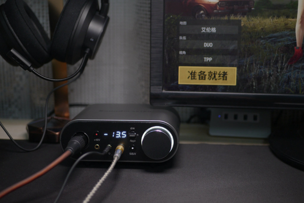

XAMP前面板带有6.3和3.5mm耳机孔,有一个大大的带有光环旋转手感超好的无极音量旋钮,有一个可调节的高中低耳机阻抗拔片,还有一个音量显示屏。而与DAC数字界面不同的是它带还有两个麦孔,其中的一个还是可支持48V幻象电源供电的专业级电容麦孔,要知道这可是专业音视频、直播客或游戏大玩家才有的专业配置呀。配合 SoundBlaster Command 驱动面板内的录制及混音界面,我们可以获得非常专业多样的录音及混音技术上的支持。除此外,还有一个创新SBX音效EQ开关。

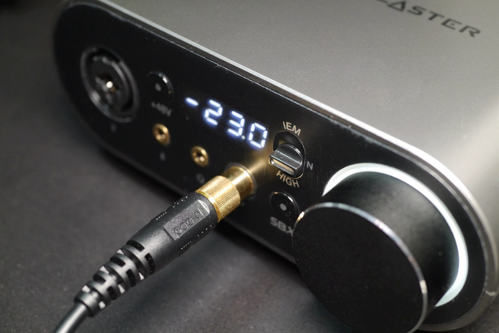

要知道AE-9最大可是能够驱动600欧大耳机的哦!为此我特意把我的拜亚动力600欧DT990接上进行了试听,果然,在把阻抗拔片拔到HIGH档后,耳机出来的声音力度明显要敞亮了很多,整个声音高中低频一下就拉起来了,推背感很强。

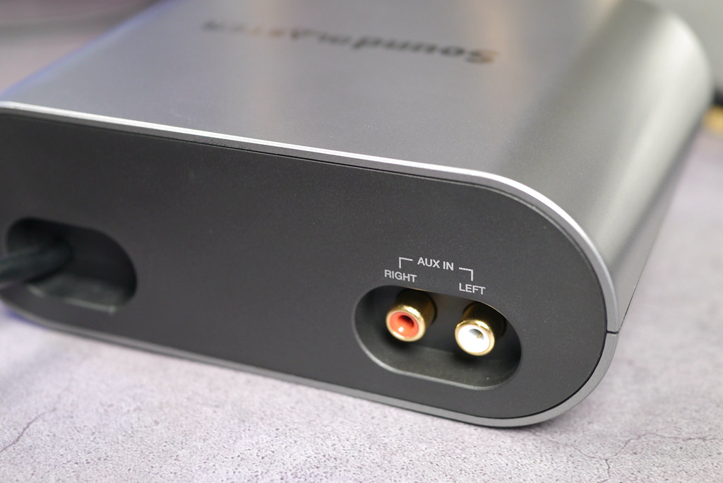

在XAMP音频控制模块的背面,相对单独的DAC解码放大机的那些输入输出接驳口,它就显得要简单的多了!。原因是XAMP除了耳机及麦口,其它大多数接口都在AE-9主卡上。不过在XAMP上还是给我们留有一个AUX IN 模拟L、R口,通过这个连接我们可以外接音源。我在想如果能再有个同轴口就更好了!

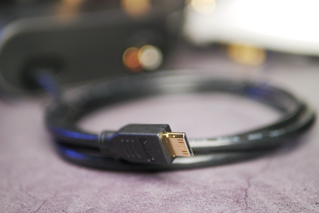

通过XAMP背后的这根特制的HDMI线与主声卡进行数据交换及控制。

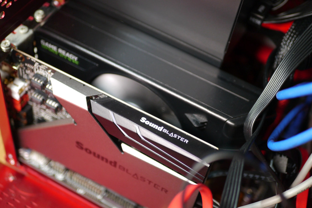

AE-9装机非常简单,在未通电的情况下,先开机箱把电源上的6PIN接上,再插在PCIE槽内即完成硬件安装。从点亮开机效果来看,相对于AE-5那绚丽的RGB灯效,AE-9就显得低调得多了,只有刀背上一个LOGO型号白灯箱亮起,而作为专业旗舰,我到是比较喜欢9的这个低调,至少看起来比5要显得更专业。

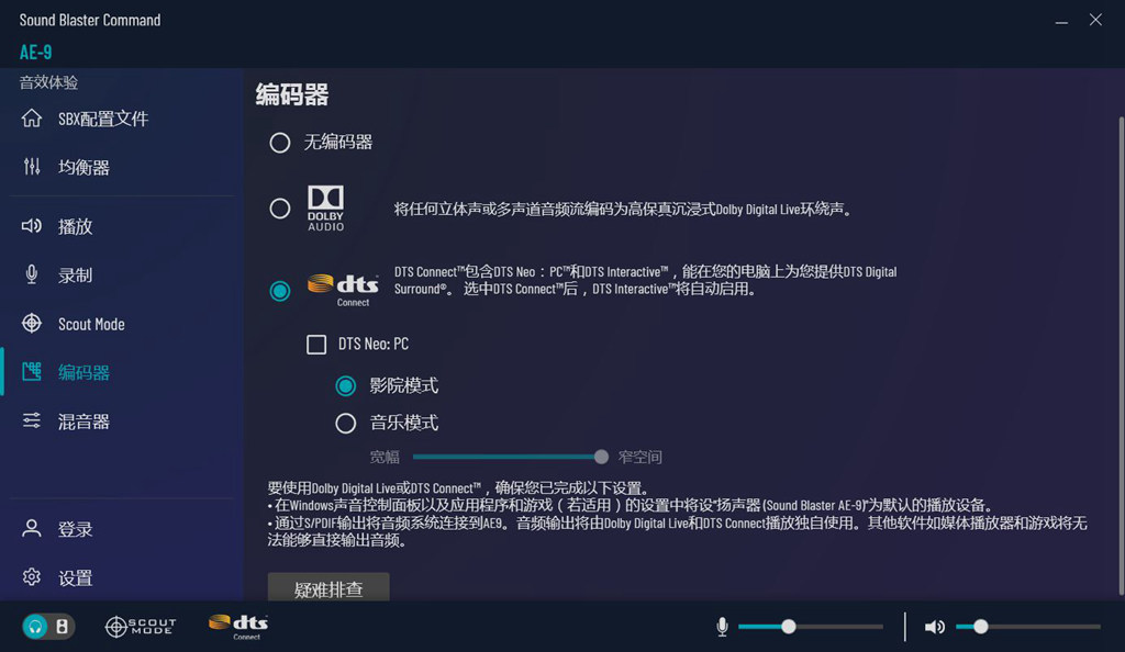

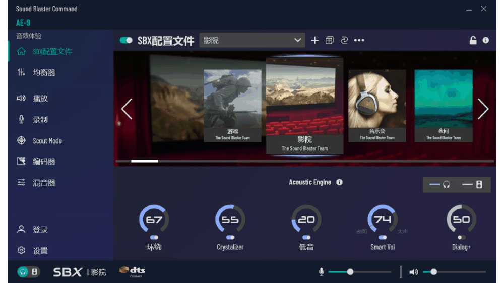

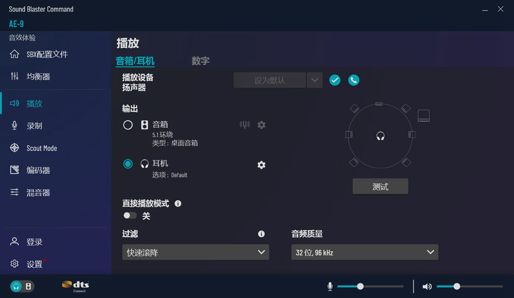

作为旗舰产品的配套,创新AE-9带来的是全新设计的创新 SoundBlaster Command 驱动面板。新驱动面板不论是配色,还是布局,都要简明低调不少。功能归类,一目了然。

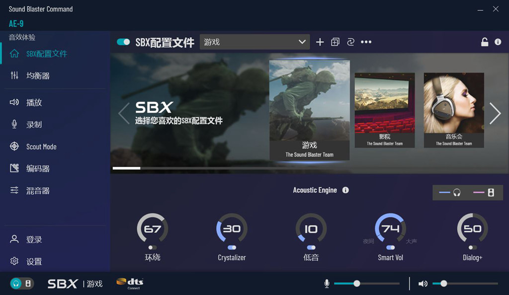

强大而全面的SBX音效管理预设,可以让玩家快速进入到最佳听音状态。大方面分为游戏、影院、音乐会,再细分可按游戏类别载入,再再细分还可按游戏加载最佳SBX音效。且此音效管理还支持自定义和加载其它玩家的SBX音效文件。当然,我们也可以通过XAMP音频控制模块上的SBX实体键来开启或关闭音效设置。

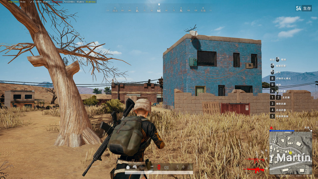

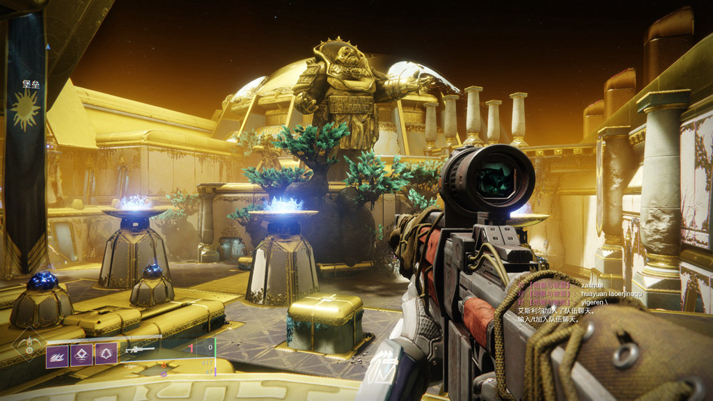

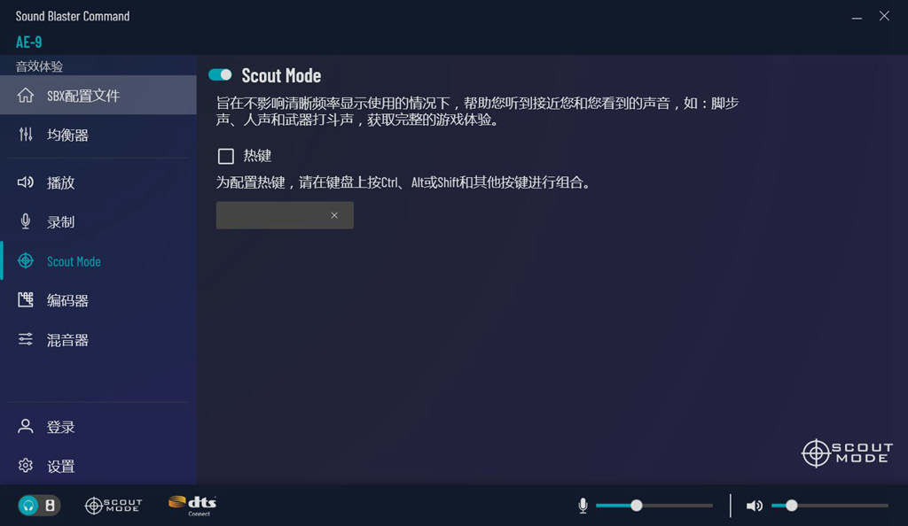

专为游戏设计的Scout Mode。在开启后,可以轻松地辨别侦听到游戏中的脚步声、人声、子弹等声音方位。特别是像第一人称射击类游戏可做到制敌于先,其空间效果提升非常明显。要知道高手对决,胜负尽在毫秒间。在游戏CS测试中,原有机房场景机器的运转噪声是粘在一起而混浊的,左右晃动视角,耳机中的声道转向模糊不明显,而在热键开启Scout Mode后,机器设备运转的声响大了不少,左右晃动视角也能清晰地听到是哪个耳朵方向发出的,方位感提升明显。
根据实玩,这种空间定位方向感在玩吃鸡时可获得更明显的提升感受,开启Scout Mode后游戏声音细节被放大加强了,让原本听不太清晰的声音可以很容易听到。且能很容易地听出是哪个方向发出的声音。枪膛子弹出去的音轨及射出的回响、脚步声从哪个点来的,可迅速听出来。楼内捡装备时,如有人靠近,会在耳朵内提前听到动静。
很高兴的是AE-9加入了Dolby Digital Live环绕声和DTS Connect编码的支持。要知道现在稍微大点的影视制作都带有这两类编码音效,在观看带有DTS或杜比音轨的多声道影片时开启对应环绕音效是能获得非常震憾观影体验的。当然实际上现在不但影视,游戏及音乐也已有不少加入此两类音效。

最后我们再回到AE-9的音质上来,既然是测音质,当然是要拔掉游戏耳机上几个熟悉的耳机了。参与测听的耳机为HD650,DT990,MSR7。在AE-9上,三个耳机出来的声音是有较大区别的。但这些声音中都有一个共性,那就是声音很干净。关闭SBX选择“直接播放模式”耳机直出,声音偏淡偏硬偏中性,音乐情感度渲染得稍少,是一种能静下心来听的声音,属于较理性的监听风格。在DT990中这个声音特点显得较为突出,而在HD650上,其声音会有所改善,耐听度提升,MSR7的人声靠前,偶有轻微齿音,开口很真实自然,感觉没有去刻意地做润色处理。符合HIFI发烧的原味品质。
而在开启SBX音乐会后,整个声音变化较大,有轻微的数码味,三频明显得到加强,饱满圆润了很多,高频亮丽,中频甜美,低频雄厚有力,细节也更多了一些,声场也更大一些,中低频密度很结实,声音非常讨耳朵喜欢。而这两者的区别在我看来,就像一道有营养的食材,是清炖呢还是爆椒红烧,这就要看个人口味喜好了。而我在听了这段时间后,感觉这种声音并不是我最喜欢的那种胶片暖音,所以便有了更换运放磨机的打算。先煲足一段时间,再同时研究研究上哪些运放片更合适我!这里也欢迎各位烧友能给出一些建议!
