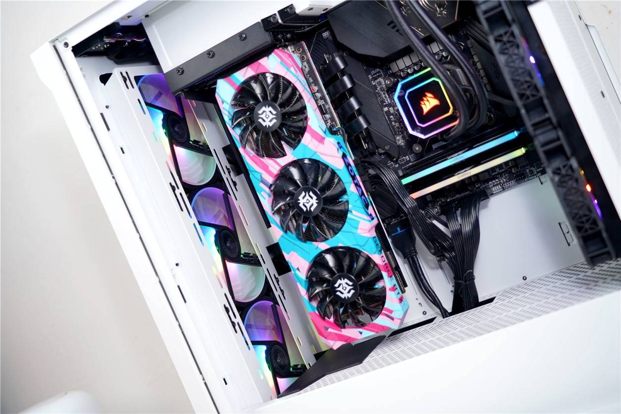

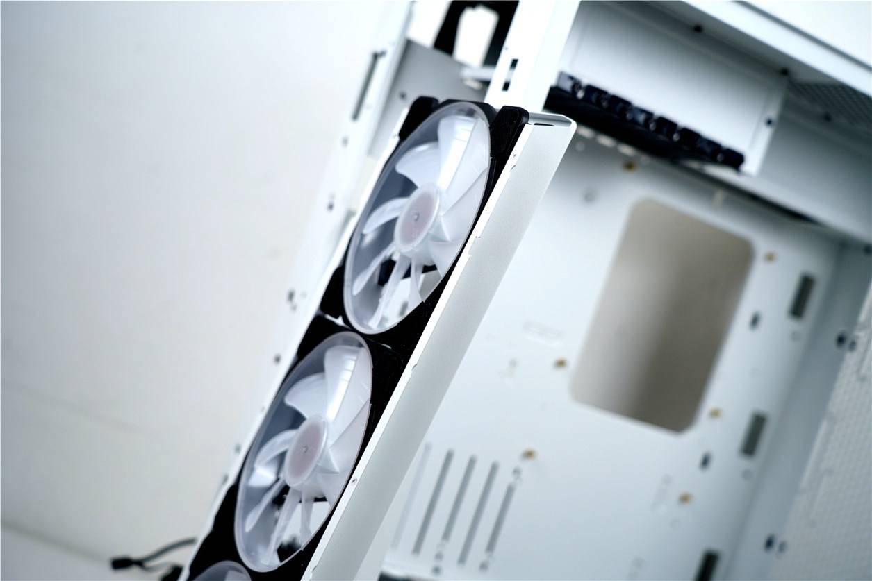

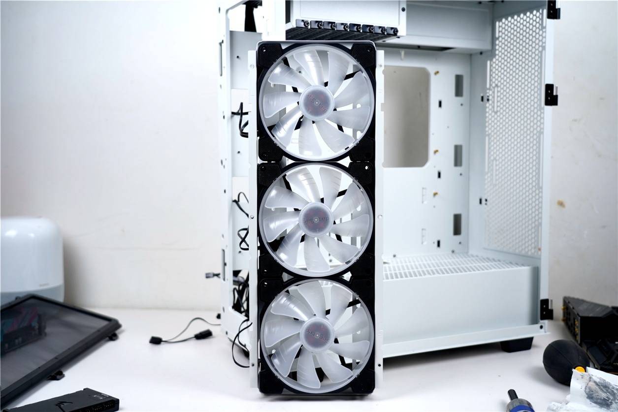

首先装3颗散热风扇,前支架是可以拆掉的,这样安装风扇的时候就很简单了。不过一定要知道风道的流向,千万不要装错。

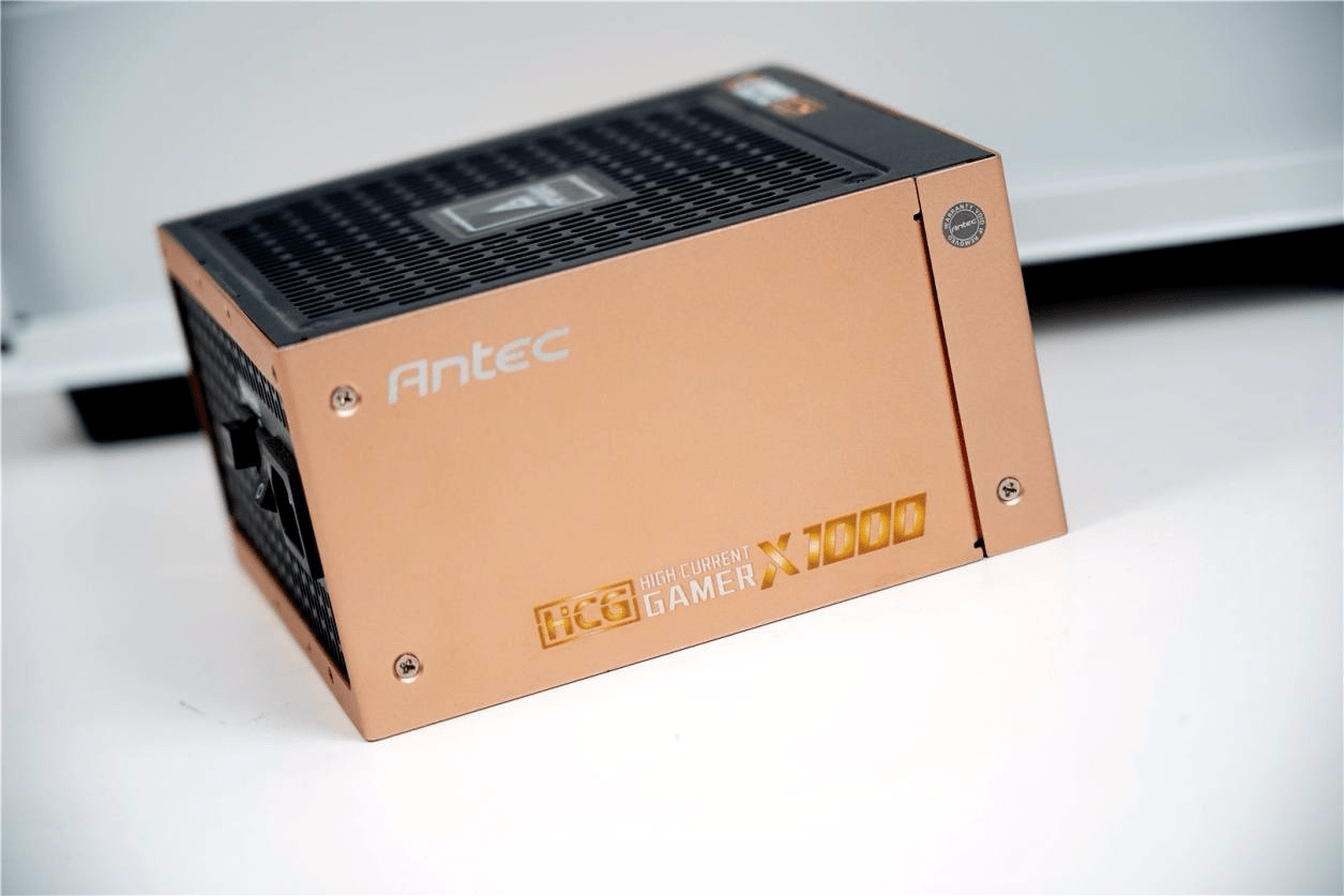

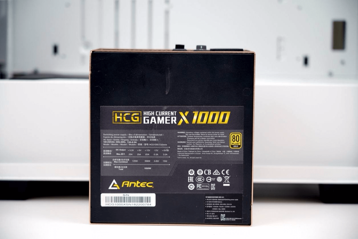

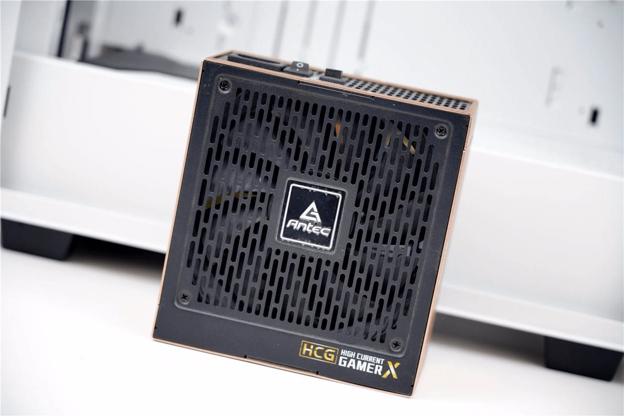

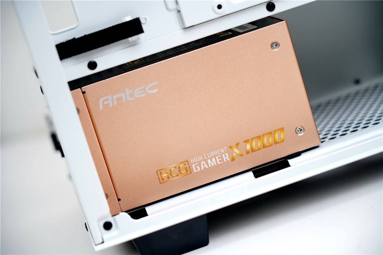

电源仓有多大直接和电源一对比就可以看的出来了。选择安钛克HCG X 1000金牌全模组电源也是为了以后升级显卡做准备,100%全日系电容、优于金牌的转换效率、全模组化线材、持续功率稳定、DC—DC全桥式LLC设计、16CM的短机身、提供10年换新的质保服务。
电源尺寸:160*150*86mm 净重 2.46kg、毛重3.77kg +12V输出 高达996W。
电源通过80PLUS金牌认证,实际转换效率已经接近白金牌了。主动式PFC,全日系电容,LLD+DC-DC的结构,是高转换效率和输出品质的质量保证。另外,电源采用120mm的FDB液态轴承静音风扇,使用寿命更长。风扇可启用无扇模式、安静模式以及强劲模式。

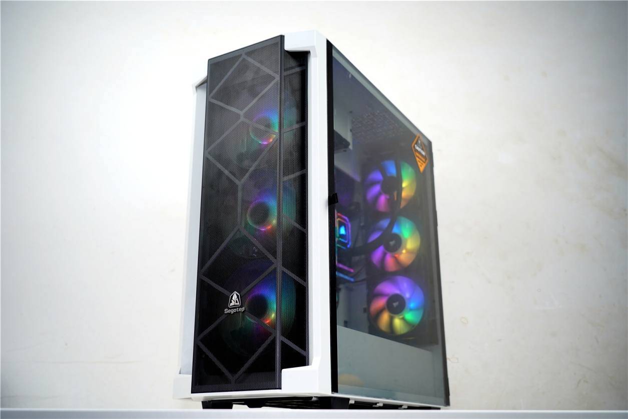

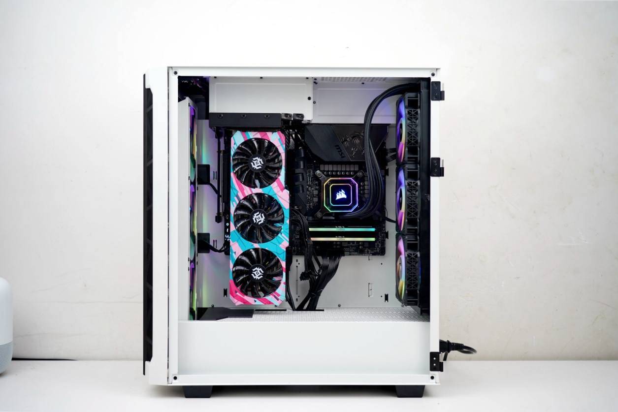

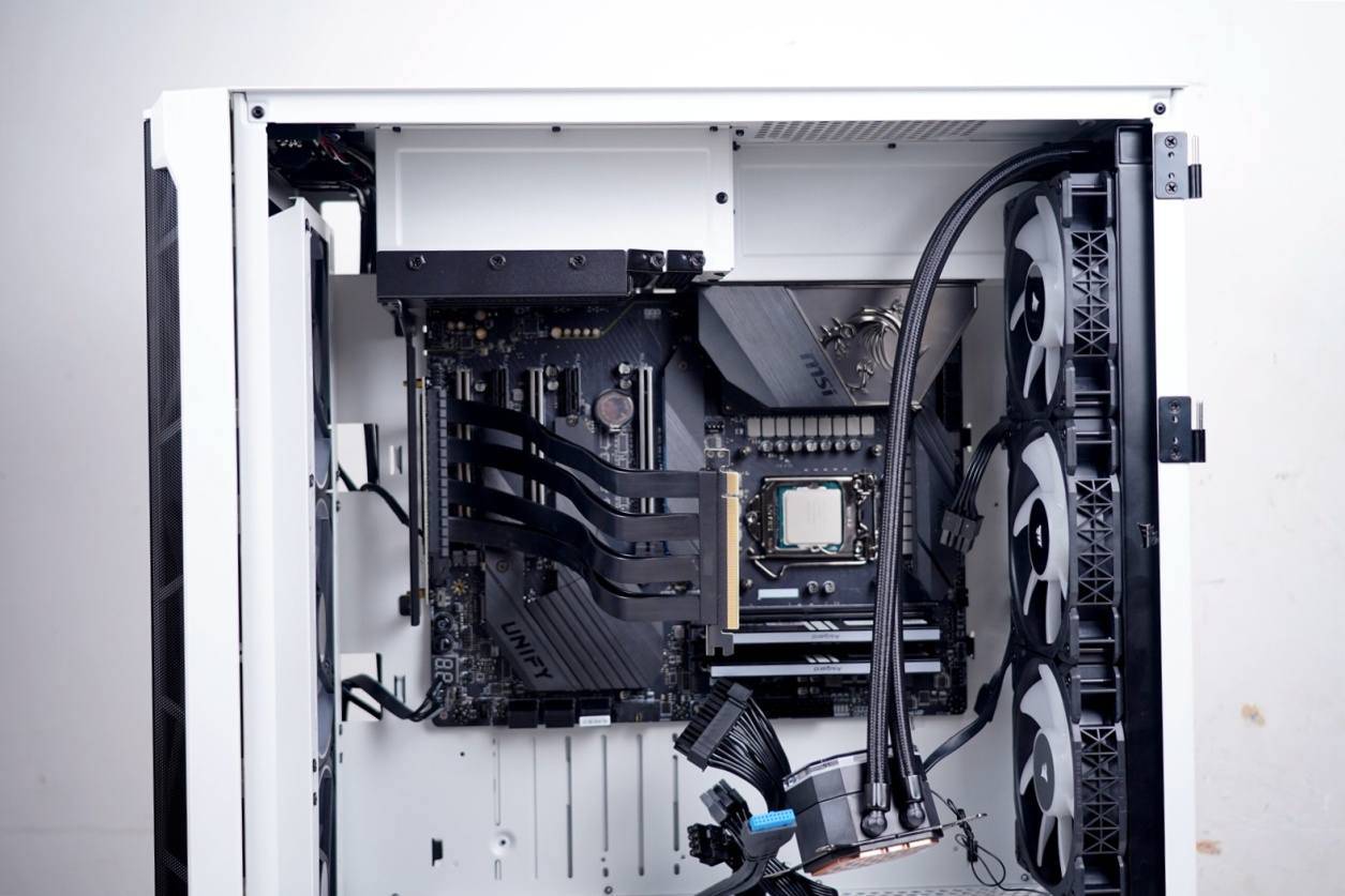

毕竟鑫谷开元T1机箱是超大杯,支持E-ATX主板,所以内部的空间还是非常大的。ATX的主板装上去,还有一大部分的空间。另外,选购的支架安装还是很简单的,一共有5颗螺丝,记得全部拧紧。

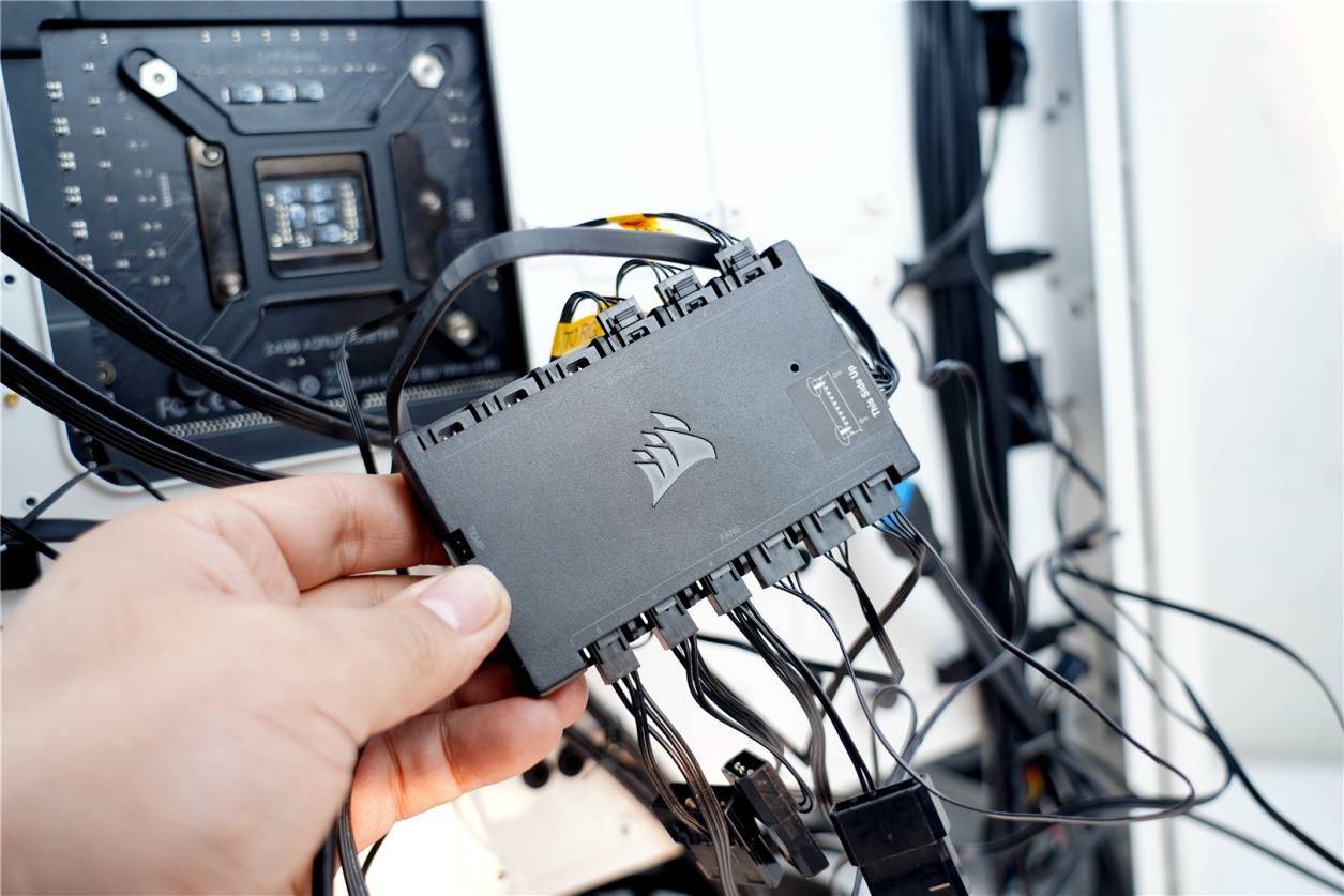

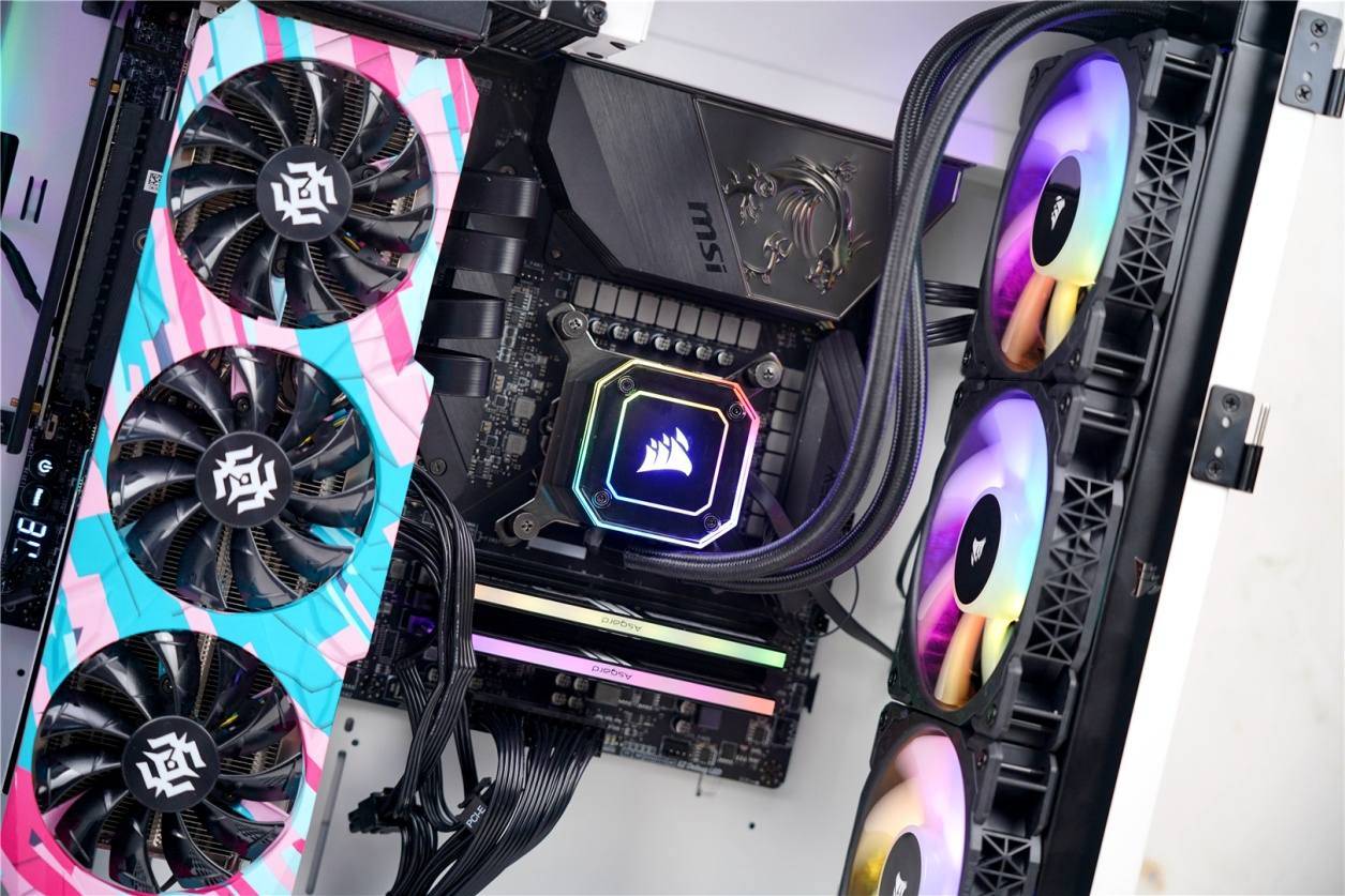

机箱全部的6颗风扇全部接到了这个Commander CORE控制器上,通过它就可以控制机箱全部风扇的转速了,不过因为RGB接口不通用,所以前置3颗风扇就没有办法连接。所以前面就建议了,如果想灯光统一,那么选择一个品牌的风扇是最佳的解决方案。

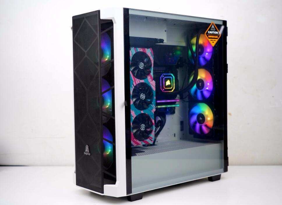

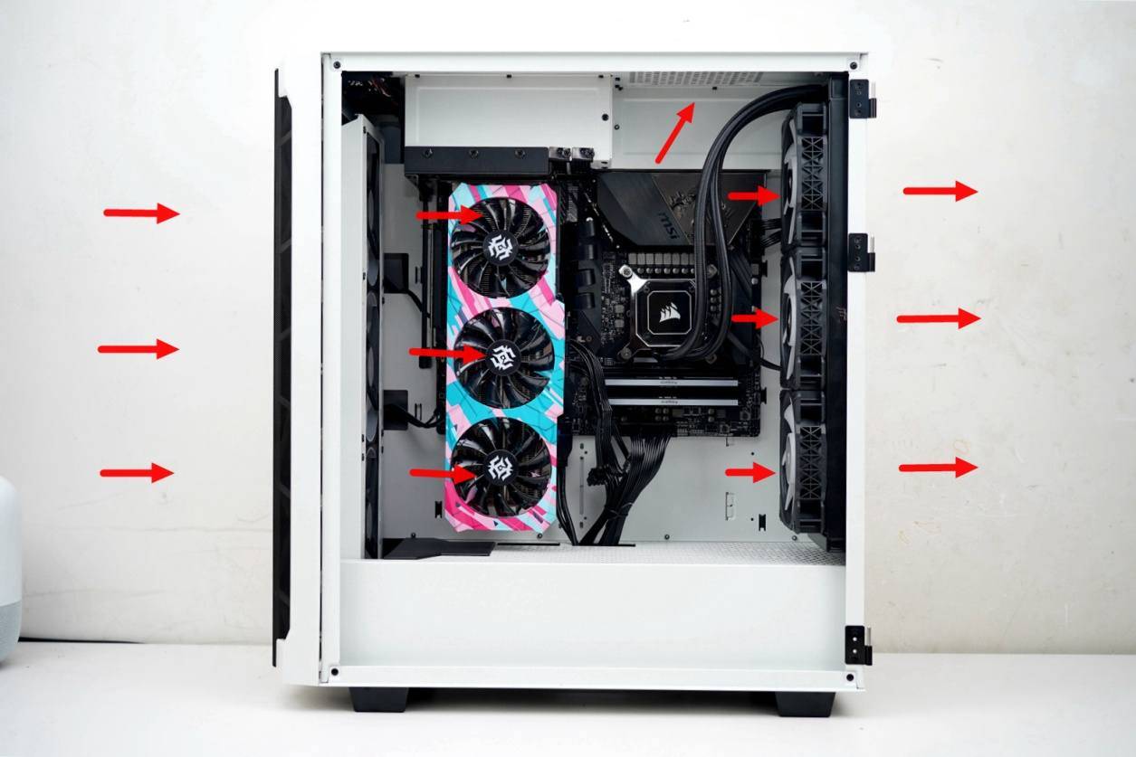

装机完成后的效果,开元T1机箱的ATX3.0结构,使得显卡处于垂直状态,首先是不用担心显卡和主板变形的问题,我们知道像索泰或者华硕这种3080或者3070的显卡,体积大也比较重使用这类显卡,额外的显卡支架是必须有的,而这种设计的机箱就完全避免了这个问题!使用了支架后风道可以说更加的合理。
下图是这款开元T1机箱的散热风道,和2.0也是一样由前向后,不过这种ATX3.0设计结构显然更加的合理一些,空气流通也会更加流畅!

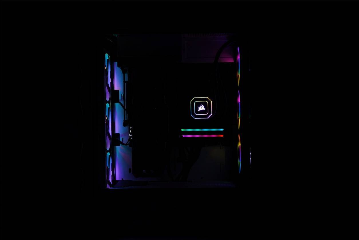

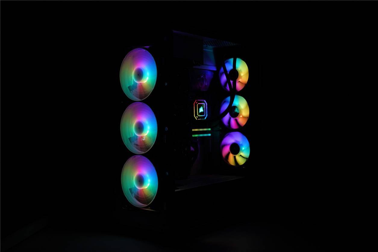

【灯光效果展示】

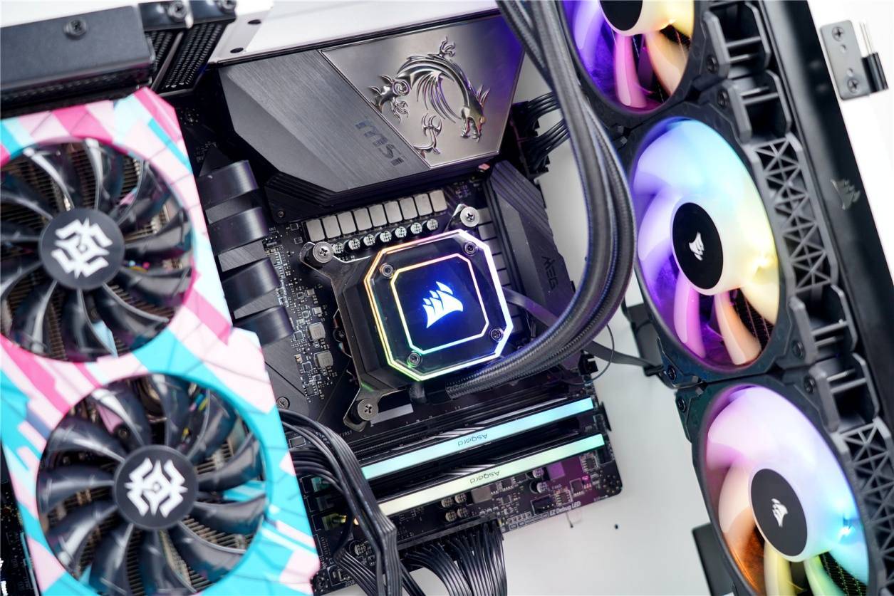

不得不说ARGB的灯光确实真的很好看,如果这款索泰(ZOTAC)RTX3070 X-GAMING OC 8G有灯光就完美了。

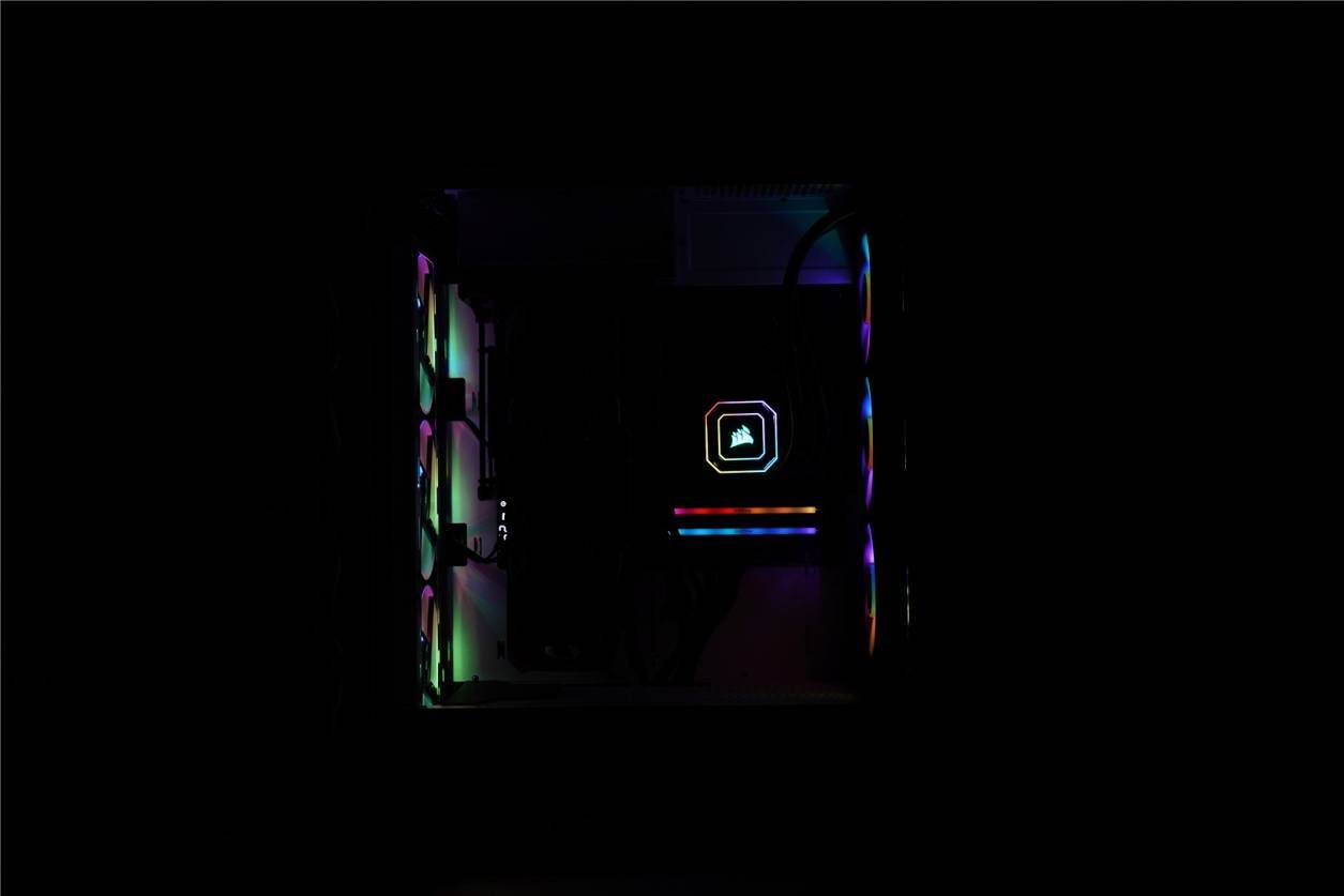

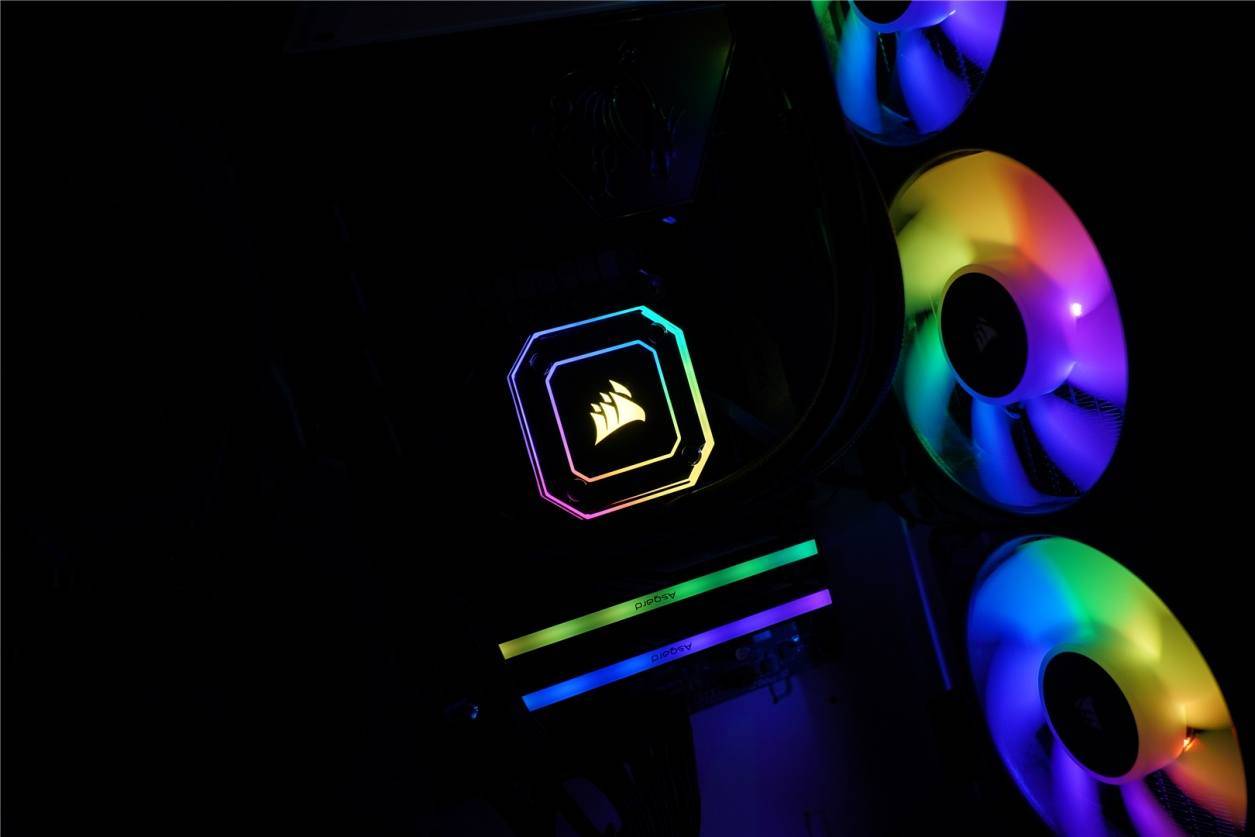

对了海盗船H150i的水冷头拥有33颗高亮度可独立寻址CAPELLIX RGB LED,每颗都可以通过iCUE软件单独控制,如果你喜欢玩光那么可以多了解一下,当然我还是建议直接使用标配的RGB灯光就可以,炫酷的很。
再来看看暗光下的表现。

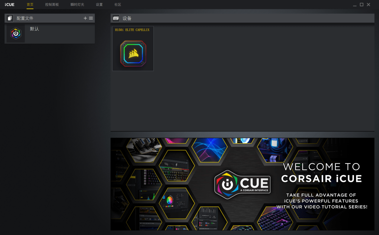

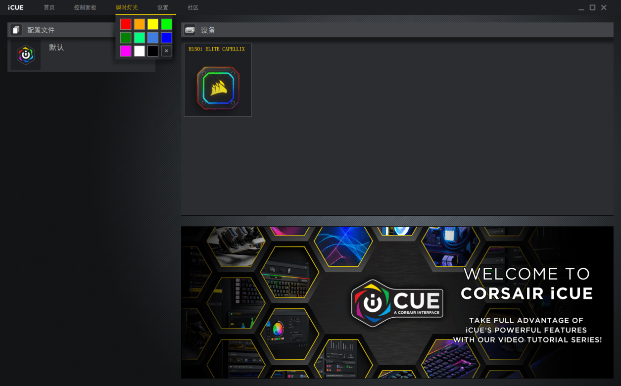

喜欢海盗船,那么一定知道 iCUE软件,通过它我们可以控制海盗船几乎所有产品的“光污染”,如内存、水冷、机箱上的灯光等等。
在首页我们可以看到当前的一些设备,我只有一个水冷,因此它显示了一个产品。而且图标上也标有产品的型号,容易辨别。
双击进去就可以看到设置内容了,前面说了水冷头有33个灯珠,这里可以随性的设置,怎么玩就要看你自己了。

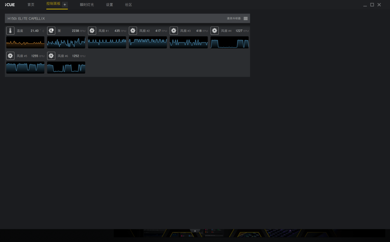

此外在这里还可以直接设置当前水冷的运行模式,如:静音、均衡、极限等。简单理解就是水冷的散热性能,当然随着性能的提升,噪音也会随着增加。
在控制面板一栏可以看到当前的温度,水泵的转速,以及其它风扇的转速。海盗船自家的风扇只有400多转,而鑫谷的那3支14cm的风扇则是满速,不着啊具体问题出在哪里,难道是不支持?
这里板块可以调整水冷的RGB灯光,单色,多色都可以,不过我建议不要动,全彩的颜色挺棒的,你觉得呢?至于后面的设置和社区这里就不介绍了。

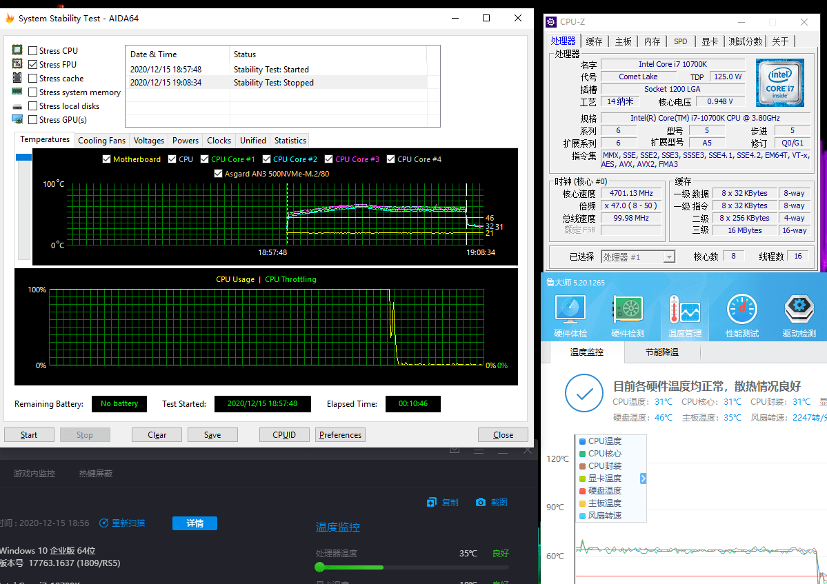

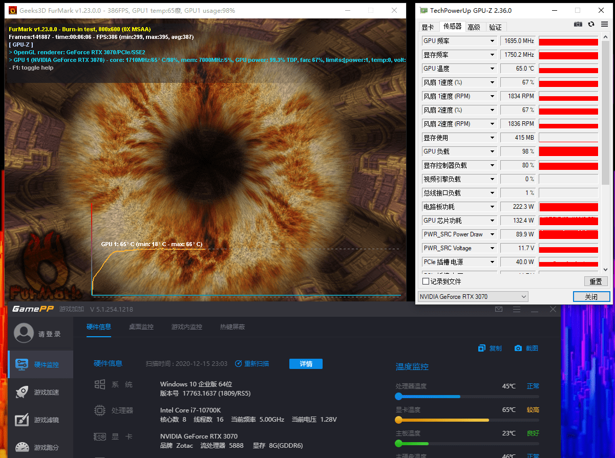

甜甜圈烤机,3分钟的时候温度已经接近平稳了,3070级别的显卡温度稳定在66度,而且前后毫无波动,说明这款机箱的风道非常的通畅,当然要离不开显卡出色的散热系统。
日常待机,10700K处理器温度仅有31℃,核心温度在30℃上下波动。

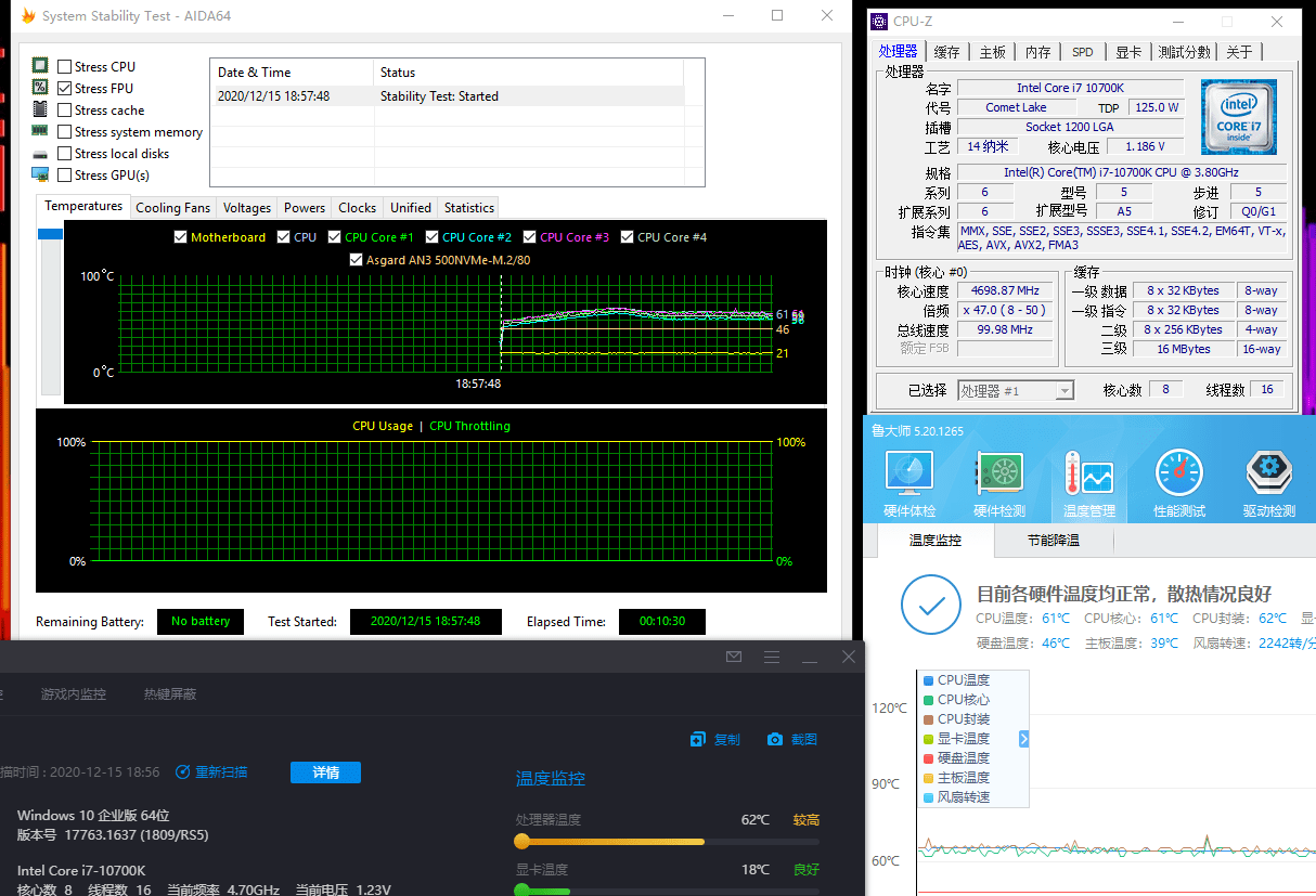

默频单烤FPU,10700K的功耗在170W左右,处理器温度为61℃,核心温度也在61℃上下,这个效果很可以吧!
超频开始,全核心4.9G,继续单烤FPU,处理器温度70℃,核心温度在70℃上下波动,这个成绩确实让我惊讶!

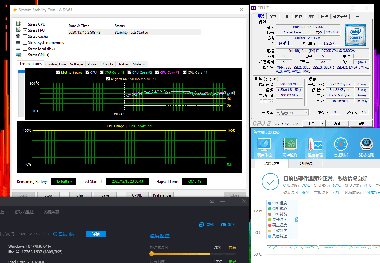

全核心5.1G,单烤FPU,处理器温度80℃,核心温度在79℃上下波动。

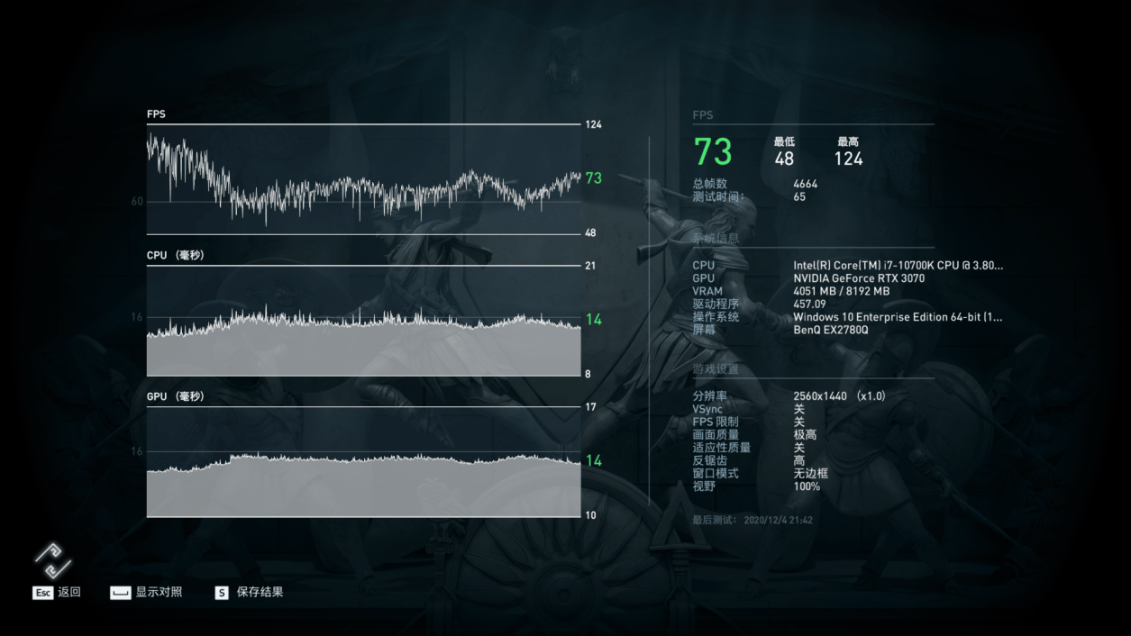

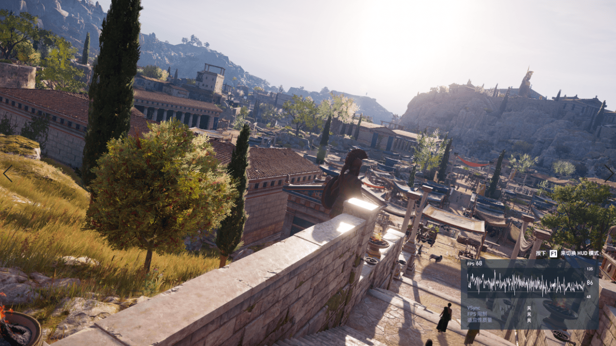

《刺客信条:奥德赛》用自带的测试场景看看这款显卡的性能如何,画面为城镇中,而且还是使用老鹰在天上俯视下面的城镇,那么可见的纹理会很多,显卡的负载也会增加。通过2K分辨率测试,可见又一款显卡杀手出现。2K为75帧。如果想流畅的游戏,还是不建议无脑开到最大,适当的降低一些画质,让游戏可以流畅的运行最好。看来这些3A大作,对显卡的性能的要求一个比一个苛刻。

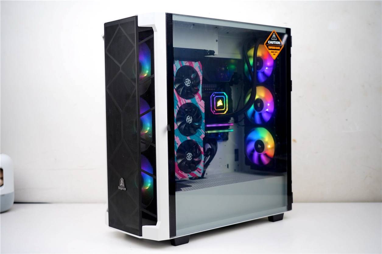

鑫谷开元 T1机箱,延续了鑫谷家的ATX3.0架构,在散热方面确实有着自己的独到之处。虽然没有和其它机箱对比,不过出色的风道设计还是很直观的。而且这种设计的机箱,轻松解决了“巨无霸显卡”“下垂”的问题。使用专用的支架后效果会更加的出色。对于光污染的支持也很到位,只不过喜欢把机箱放在右侧的小伙伴要重新规划机箱位置了,哈哈!我对于这款机箱比较满意,要比家族开元G中杯、开元K大杯更加的我出色,如果你喜欢这类风道设计的机箱,不妨关注一下。
