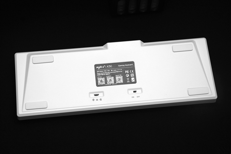

键盘采用内置锂电池设计,容量为1850毫安,开着背光正常使用,一般可以续航3天左右。底部四角各有一款尺寸较大的防滑脚垫,中间靠下位置布局了两枚开关,上图右边为电源开关,左边为蓝牙模式切换键,左边是安卓模式,中间是PC模式,右边是iOS模式。需要一提的是,iOS只支持13.4以下版本,更新到13.4的用户需要回退到13.3.1版本。K30采用蓝牙5.0,在稳定性和功耗方面表现不错。

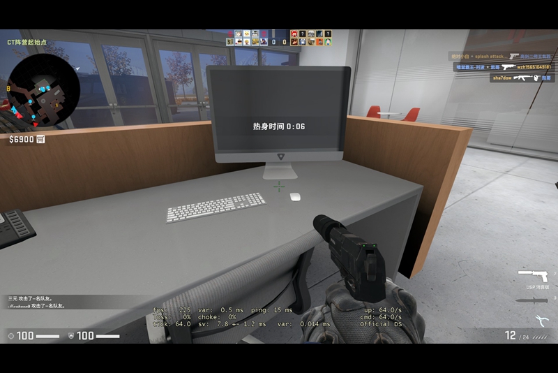

笔者在电脑采用蓝牙模式试了一下无冲,感觉是四键无冲,8个手指一起按,只能按下4个按键,笔者试了四排,都是这样。
于是笔者有点担心玩CSGO会有冲突,结果还是可以用的。试想了一下,玩CSGO,很少同时按下4个以上按键。例如,按下Shift+W静步行走,行走时再按下R来换弹,一共也就3个按键。当然了,如果玩格斗类游戏就不好说了,有时连招、大招需要同时按下多个按键。再谈谈高特青轴手感,笔者还是有点不适应这段落感,不过反弹力度还不错,空格键调节的也还可以,不太拉胯,声音稍大了一些,回车键、Shift则稍显肉了点。

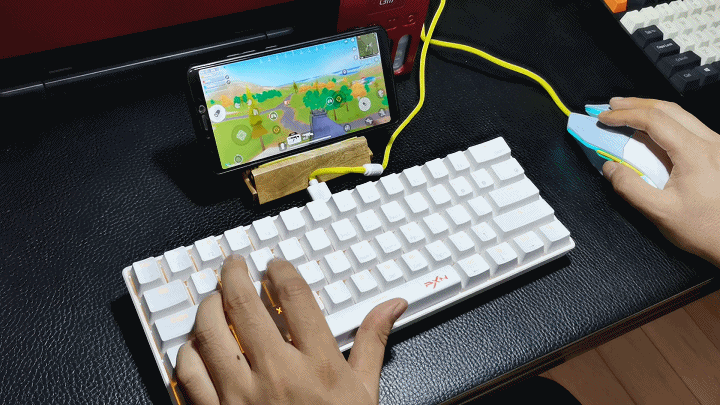

搭配电脑使用时业余爱好,那么搭配手机、平板则是主业了,上图笔者选的一套白色外设,还挺清爽,是吧。
连接很简单,打开手机蓝牙,找到PXN-K30连接即可。手机端安装莱仕达智玩APP,再安装K30目前支持的游戏,就可以玩了。

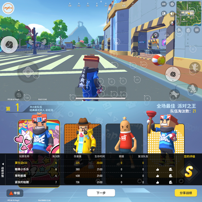

笔者试玩了画面很卡通的香肠派对,玩之前可以到个人训练场里调试调试,让模拟按键与游戏更匹配。一开始玩,别人是触屏玩,我是键鼠玩,自然优势大,都没怎么玩,就吃鸡了。只是,后面游戏自动识别到外置设备后,就自动匹配到外设服务器了,这样大家公平了。好家伙,外设服真叫一个恐怖,大家都很准,吃鸡就越发困难了。
这是笔者试玩香肠派对的视频截图,Q、W来左右探头,按下W前进键和空格跳跃键,人物直接翻滚前行,挺酷的。不过像拾取武器什么的,还是需要触屏操作一下的。
鼠标操作方向是真心方便,看看笔者踩到弹弹球上,飞上天后,鼠标左右操作,整个战场一览无遗,然后鼠标右击开镜瞄准,进行准确定位射击。比起触屏操作,优势太大了,也难怪游戏要强制将键鼠外设分到一个服务器,不然对触屏玩家太不公平了。
