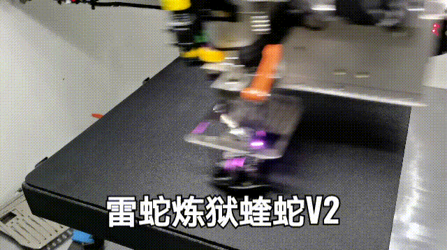

【测试①DPI稳定性】通过自动化设备固定鼠标做固定距离的精准移动,检测移动比例因子,采集移动数据。每个测试挡位连续10次测试采样,将每个挡位的实测dpi的平均计算,再与对应挡位的理论DPI值进行比值计算,该比值越接近1:1越好。
【测试②追踪精准度】
【原理】:由自动机模拟人手操作的方式,通过程序和高精电机的软硬结合,控制鼠标按照指定的轨迹(圆、直线)在鼠标垫上运动,以不同的运行速度结合不同的DPI做分档测试,抓取X、Y轴的定位数据,通过比对光标和鼠标实际移动的偏差值的大小,得出不同鼠标的精准差异,体现优劣和强弱。
【测试环境】:
- 设备:G-M1鼠标轨迹追踪测试仪。
- 软件操作系统:WIN10 64位。
- 将鼠标由专门的夹具固定在测试台。
- 在程序端抓取鼠标实际DPI,匹配后调整参数(测试速度、模式)。
- 在标准的黑色布垫上按照既定轨迹(圆、划线)自动运行。
- 系统计算鼠标的追踪轨迹和实际运动轨迹的偏差(越小越好),给出测试数据。

【测试①数据结果、分析】
(每个挡位的真实DPI值的确认需经过反复多次的测试)
- 6挡DPI下实测值均为正公差,且实际偏差均不超过3%,稳定1:1。
- 同挡位下多次测试,dpi波动值极低,抖动控制出色。
- FOCUS+的极限分辨率是20000DPI,因为条件限制我们暂取15000DPI,实测它依然稳定维持在1:1。
上一期GPW的测试,罗技HERO 16K是走“负公差”的1:1,DPI值其实不足。相比之下,它的对手FOCUS+的分辨率不但看起来更加正常、盈余,而且也更加稳定(<3%抖动幅度),马上进入它的实际精准度测试。
