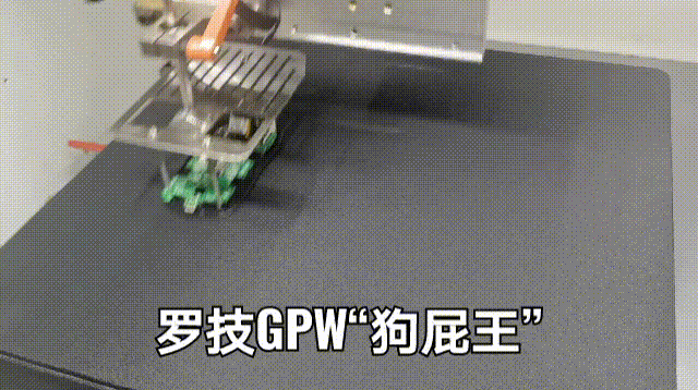

【测试①DPI稳定性】通过自动化设备固定鼠标做固定距离的精准移动,检测移动比例因子,采集移动数据。每个测试挡位连续10次测试采样,将每个挡位的实测dpi的平均计算,再与对应挡位的理论DPI值进行比值计算,该比值越接近1:1越好。
【测试②追踪精准度】
【原理】:由自动机模拟人手操作的方式,通过程序和高精电机的软硬结合,控制鼠标按照指定的轨迹(圆、直线)在鼠标垫上运动,以不同的运行速度结合不同的DPI做分档测试,抓取X、Y轴的定位数据,通过比对光标和鼠标实际移动的偏差值的大小,得出不同鼠标的精准差异,体现优劣和强弱。
【测试环境】:
- 设备:G-M1鼠标轨迹追踪测试仪。
- 软件操作系统:WIN10 64位。
- 将鼠标由专门的夹具固定在测试台。
- 在程序端抓取鼠标实际DPI,匹配后调整参数(测试速度、模式)。
- 在标准的黑色布垫上按照既定轨迹(圆、划线)自动运行。
- 系统计算鼠标的追踪轨迹和实际运动轨迹的偏差(越小越好),给出测试数据。

- 有意外的发现,罗技的实测dpi全都低于理论DPI。这在我们测试过引擎当中,这是第一次出现,罗技所谓的0加速不但不加速,实际上是“减速”了,这种控制加速的思路和其它厂商的都不相同。
- 6项不同DPI挡位的理论值和实测值(典型)的对比情况,实际偏差均不超过5%,基本上还是1:1真实追踪。
- 1600DPI分辨率下,DPI抖动幅度最大为5%(精确值为4.93%),因为是负公差,体现在实际操作中它比理论速度要慢4~5%。
- 在极限分辨率16000DPI,除了依然不足,也稳定维持在1:1。单次实测间的dpi值波动小(约1~5‰),抖动控制出色。
- 那么,罗技HERO 16K走“负公差”的1:1和其它产商正公差的1:1,你更接受哪种方式?先来看看降速的HERO 16K它的实际精准度表现如何。
