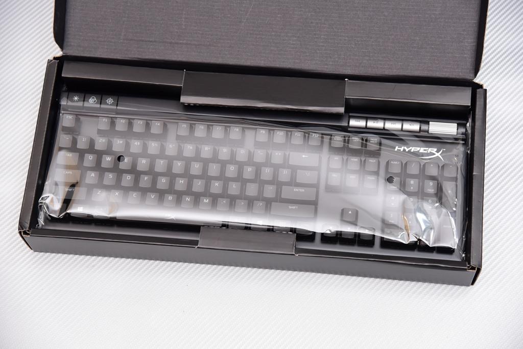

产品的包装各个侧面标识着产品信息,CHERRY MX RGB青轴是产品的主要特点。
产品全套有:键盘1把、替换键帽8枚、拔键器1个、腕托1个。

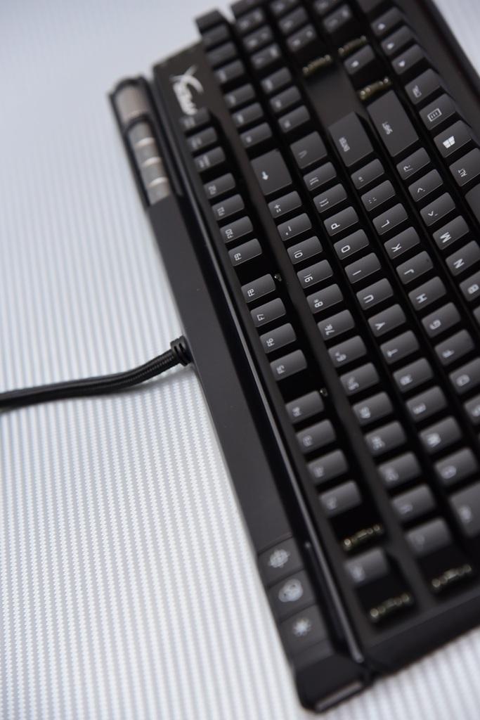

ALLOY ELITE为标准104键布局,采用了无上盖、悬浮式键帽、无边框设计,键盘上方还配备了7个多媒体按键,1个音量控制旋钮。
键盘连接线为USB双头式设计,其中一头为键盘传输数据,另一头为键盘USB接口转接输出,黑色USB接口为2.0标准。线材采用了黑色编织尼龙线材质。
键盘采用了标准的104键设计,左上角为灯光效果、灯光亮度、WIN锁定3个快捷按键,右上角为播放和静音快捷按键,以及音量旋钮。键盘右上角有3个指示灯,分别对应WIN键锁定、NUM、CAPS三个功能。
键盘没有边框,按键区和快捷键区设计了隔离的凹槽,实用意义不大,更多是为了突出造型的设计感。

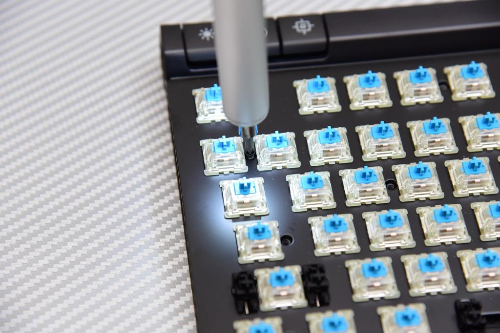

将所有键帽取下,先拆下背面的3条螺丝,再拆下键盘正面的17条螺丝。
将键帽全部取下,拧下键盘正面钢板上固定的13条螺丝,开始拆解。

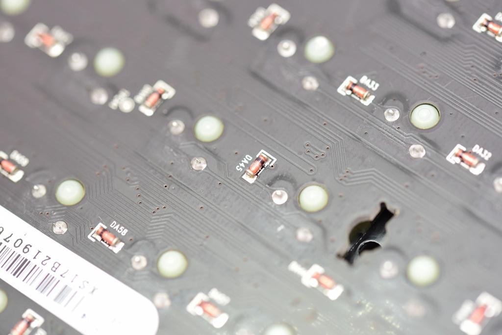

键盘PCB其他部位特写:
主控芯片为NXP出品的“LPC11U35F”的主控芯片,负责键盘日常使用中的输入输出及其他控制,存储IC为“MXIC 25L4006E”,可以存储键盘的自定义设置,以及RGB灯光设定方案等。RGB灯效驱动IC来自松翰电子SONIN,型号为SLED17341JG。
简单介绍下SLED17341JG方案,单片机LED方案内建4种LED矩阵,并可驱动最多达256个LED灯或75个RGB LED灯。在SLED17341内建LED矩阵内,每个LED都具有开/关、闪烁、呼吸灯与音频输入、自动同步…等功能,PWM脉宽调变技术可提供256阶亮度调整,且均内建16阶的点校正亮度调整。

ALLOY ELITE RGB采用了原厂MX RGB青轴,虽然多了灯效,但手感还是非常标准的原厂青轴手感。
CHERRY红轴的初始压力为25cN,随着下行,弹簧形变增加,弹簧压力增加,从0.4-1.5mm之间是平缓上升,在1.75mm产生段落行程,压力发生突变。弹簧在2.2mm完成触发,触发压力为50 cN,继续按压轴体下行,到达4mm最底端位置,压力达到最大60 cN,下行结束。轴体回弹上行时,在1.5mm处产生段落行程,看轴体曲线,段落感不如下行时干脆利落。

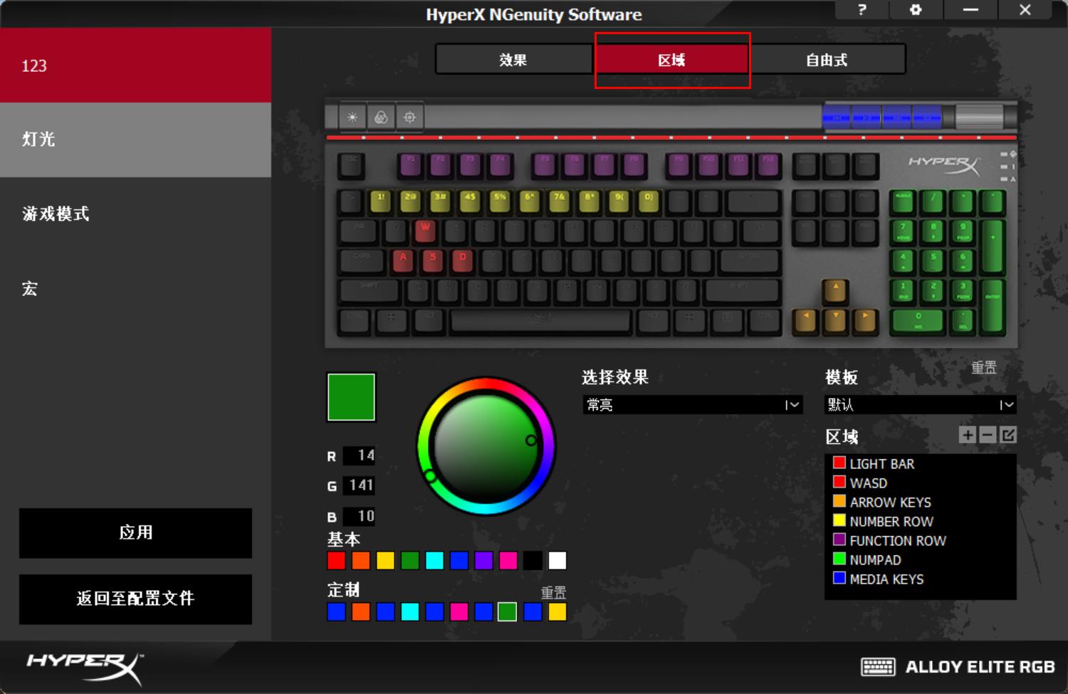

ALLOY ELITE RGB配备了驱动程序,名称是HyperX NGenuity Software。
安装完成以后,直接提示更新键盘固件。
驱动可以保存3个配置文件,每个配置文件包括宏、灯光、游戏三种内容。
灯光系统内置了三种RGB效果分别是WAVE、FPS、FLAME。
附上FLAME效果的视频。
灯光效果模板还可以实现游戏主题的搭配。
宏的自定义功能可以通过刻录键盘的输入过程来实现。
